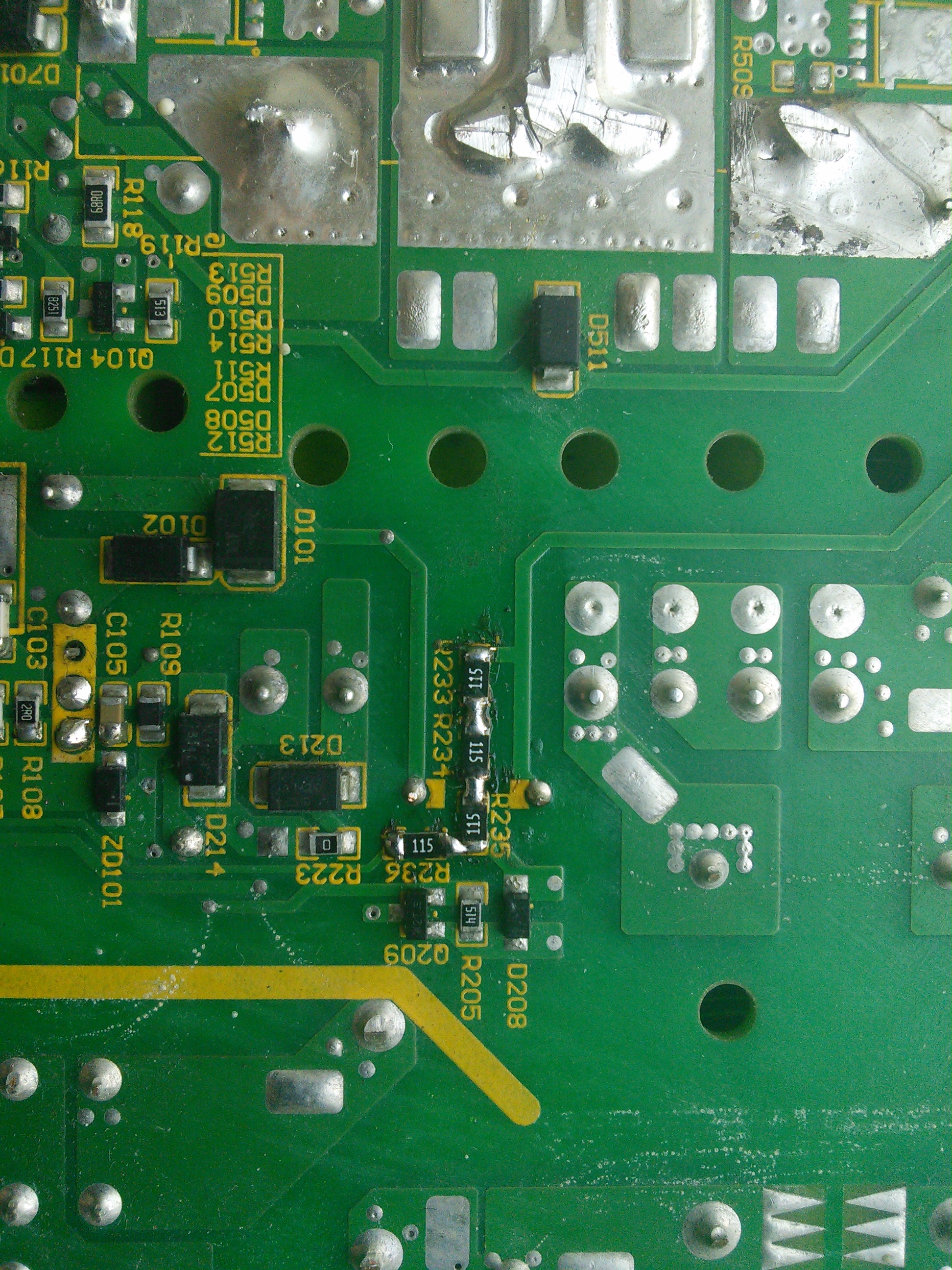

Регистрация: 23.03.2016
Master2007 писал(а):
Дело не в кондерах дежурки. У seasonic в дежурке их целых два в параллель + два дросселя + один керамический конденсатор. То есть на каждый электролит приходится нормальный уровень нагрузки (даже с запасом) от заявленной по этой линии.
У меня сначала был SS-850KM, который после двух лет использования начал страдать такими же симптомами: включался как хотел, но если включался, то работал нормально.
Далее был приобретен SS-1050XM, а SS-850KM отправился в кладовку.
Через 1,5 года история повторилась и с SS-1050XM.
Решил разобраться.
Оказывается инженеры seasonic просто лоханулись, не рассчитали цепи с учетом усадки параметров полупроводниковых (?) элементов.
Что нужно сделать ?
На плате есть резисторы R223,R217 = 1 мом, типоразмер 0805 и R222,221 = 2 мом, типоразмер 0805. Уменьшив сопротивление одного из них (включены последовательно) всего на 10% от номинала, вы добьетесь устойчивого старта блока питания. На практике я просто заменил R222,221,R223,R217 на резисторы номиналом = 1,1 мом типоразмером 1206 (так теперь падение напряжения на каждом резисторе будет выше: около 80 в в режиме ожидания и 95в в рабочем режиме, да и надежней будет).
SS-850KM
SS-1050XM
Закрыть
R233-R236
Думаю, что для других моделей seasonic монтажная плата не будет сильно отличаться и такой прием пройдет.
Здравствуйте. такая же проблема с 2мя блоками x-1050xm. купил резисторы на 1.1 мом, не совсем понял нужно перепаивать r223,r217,r222,r221 или r233, r234,r235,r236? на моем бп вроде последовательно как раз включены 233-236.. Заранее благодарен.

Регистрация: 28.11.2010
SS1050XM_ZOOM.jpg [ 2.17 МБ | Просмотров: 3351 ]

И так ваял я резисторы 1.8(было2.0 на маркировке)+1.1(было2ю.0)+1.1(было 1.0)+1.1(было1.0)Мом. Но вот что меня смущает на впаяных резисторах упало сопротивление в том же порядке стало 1.13+0.83+0.83+0.83Мом. Примерно такаяже картина былаи на старых (имеется ввиду падение) но тогда списал на ушатаность. Но выпаяв их заметил что все как в аптеке так где 2Мом и есть 2.Мом там где 1 тоже один.
Вопрос можна ли включать? Или это свидетельствует от другой проблеме.
Вы измеряете в схеме, поэтому другие компоненты схемы влияют на результаты измерений. Ток через такие высокоомные резисторы слишком мал, чтобы что - то разрушить.

Регистрация: 08.11.2011
Вообщем после включения заработал. Пока только под небольшой нагрузкой. И сразу появился неприятный баг. Блок после выключения машины (компютера) пищит. Писк не сильный но достаточно назойливый. Писк не постоянный и не равномерный и меняется немного со временем. Все это дело лежит на столе, пока не собирал блок полностью, но установить источник не могу. Возможно из-з этого и писк. Например гдето нет земли или...? Возможно проблема с дежуркой. Но тут я не сылен. Возможно нужно заменить електролиты в дежурке.
Подскажите я уж было обрадовался немеряно... :-) А тут такое... уже попробовал две матплаты проблема точно в блоке.
Спросите в ветках по ремонту БП, если сильно пищит. Может частота преобразователя дежурного питания слишком сильно ушла от номинала вниз.
Я бы поменял ВСЕ электролиты в дежурке. Лучше всё таки определить что конкретно свистит. Сверни трубку из бумаги и послушай. А то может и не дежурка.
Пробежал ФАК на ромбай по свисту и с вами солидарен. Свист как следствие падение частоты преобрзователя дежурного напряжение. Особенно если есть какое-то потребление. Вообщем подтвердилось это коственно тем, что третья материнка МСИ(сосед помог) работет без каких-то либо писков.
