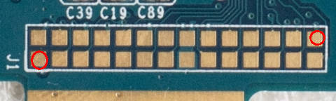

Здравствуйте, а подскажите как ввести диск corsair force ls на ps3109-s9 в room mode? Что надо перемкнуть?
насколько помню надо замкнуть контакты с маркировкой R29, после инициализации в биос, разомкнуть, это и будет сервисный режим, но это для короткой платы, на широкой есть помеченные контактные отверстия под это дело
более универсальный вариант для s9 - пару контактов 2*14pin разьема.

sp-s60-60-pcb1-28pin.jpg [ 16.06 КБ | Просмотров: 6055 ]
