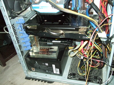

Попробуйка корпус положи вертикально, если заработает, значит не отвал, а проблема прижима в слоте - у меня кстати было такое, ещё можно было бы место крепления корпуса немного деформировать это бы изменило геометрию посадки карты, но у тебя там пластиковые защёлки.

Да аж зло берёт) В лежачем положении работает и без фиксации, и с винтом. Переворачиваю, ставлю как положено - досвидос! Подпирал уже и отвёрткой ,и всяким..по-барабану.

Ну значит карта целая, а это самое главное, как вариант можно найти 16х райзер попробовать, либо корпус сменить на вертикальный.

Это говорит, что на карту не воздействует вес кулера, тоже самое что и подпорка, а проблемы с картой это однозначно не снимает подозрение.

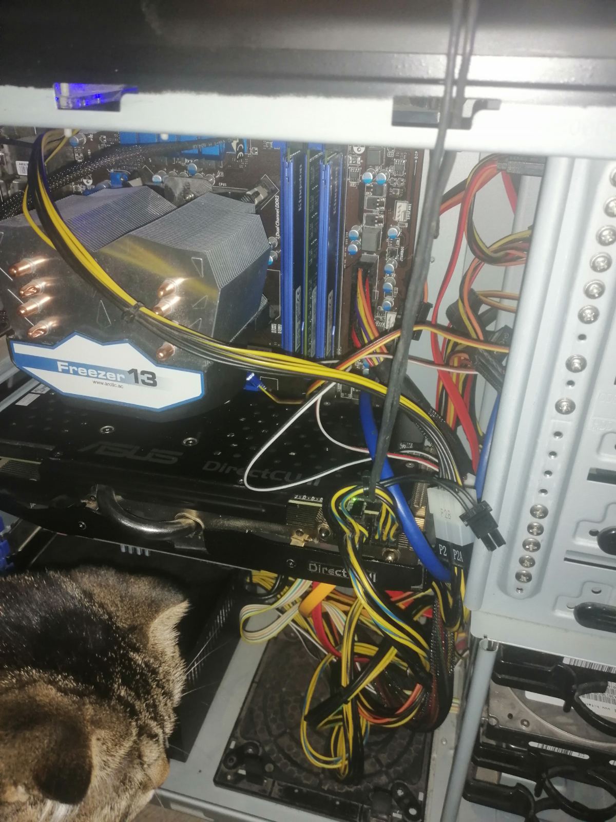

Спасибо за идеи!! Как-то попытаюсь всё-таки вынудить работать видик в правильном положении системника ))
Подтяжка за питательные кабели не помогла пока даже при участии кота )

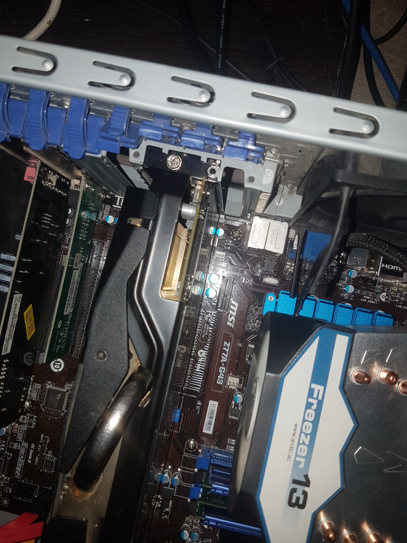

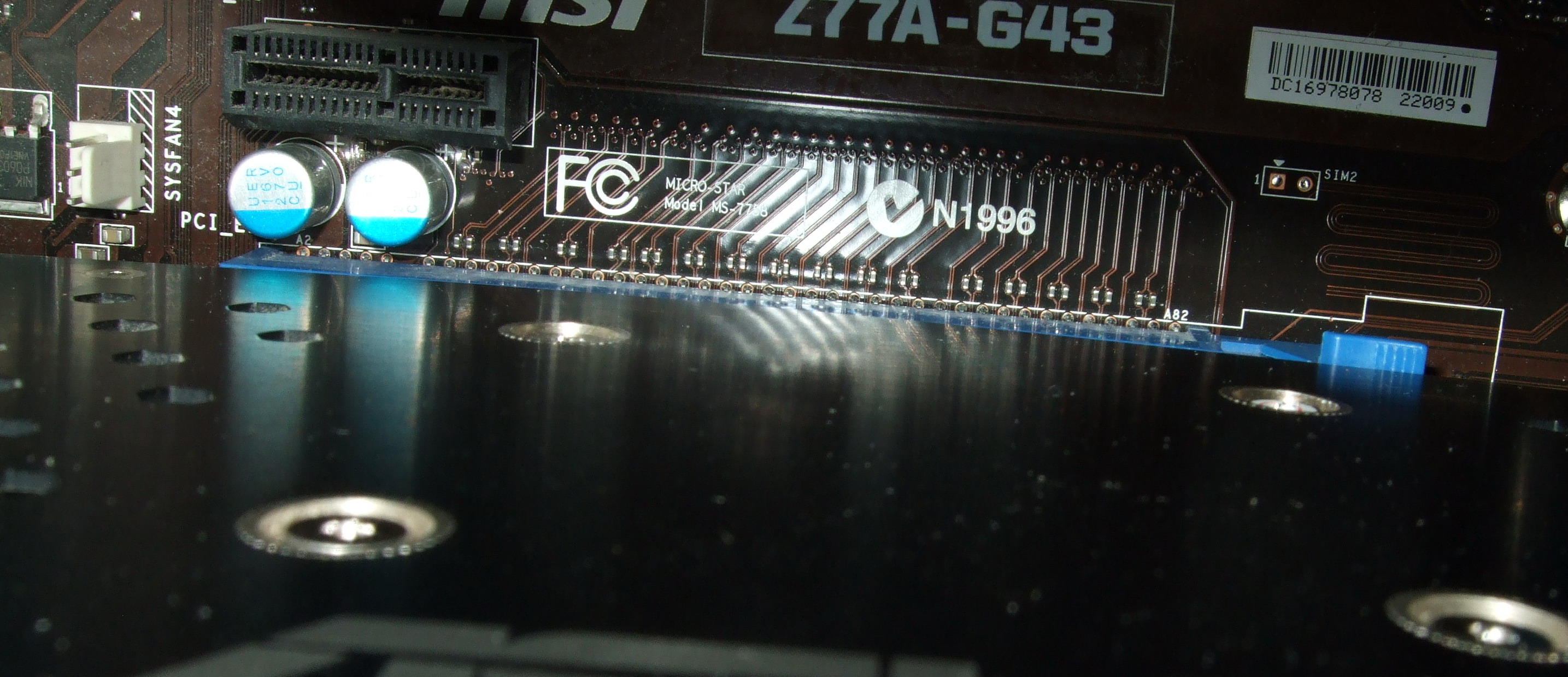

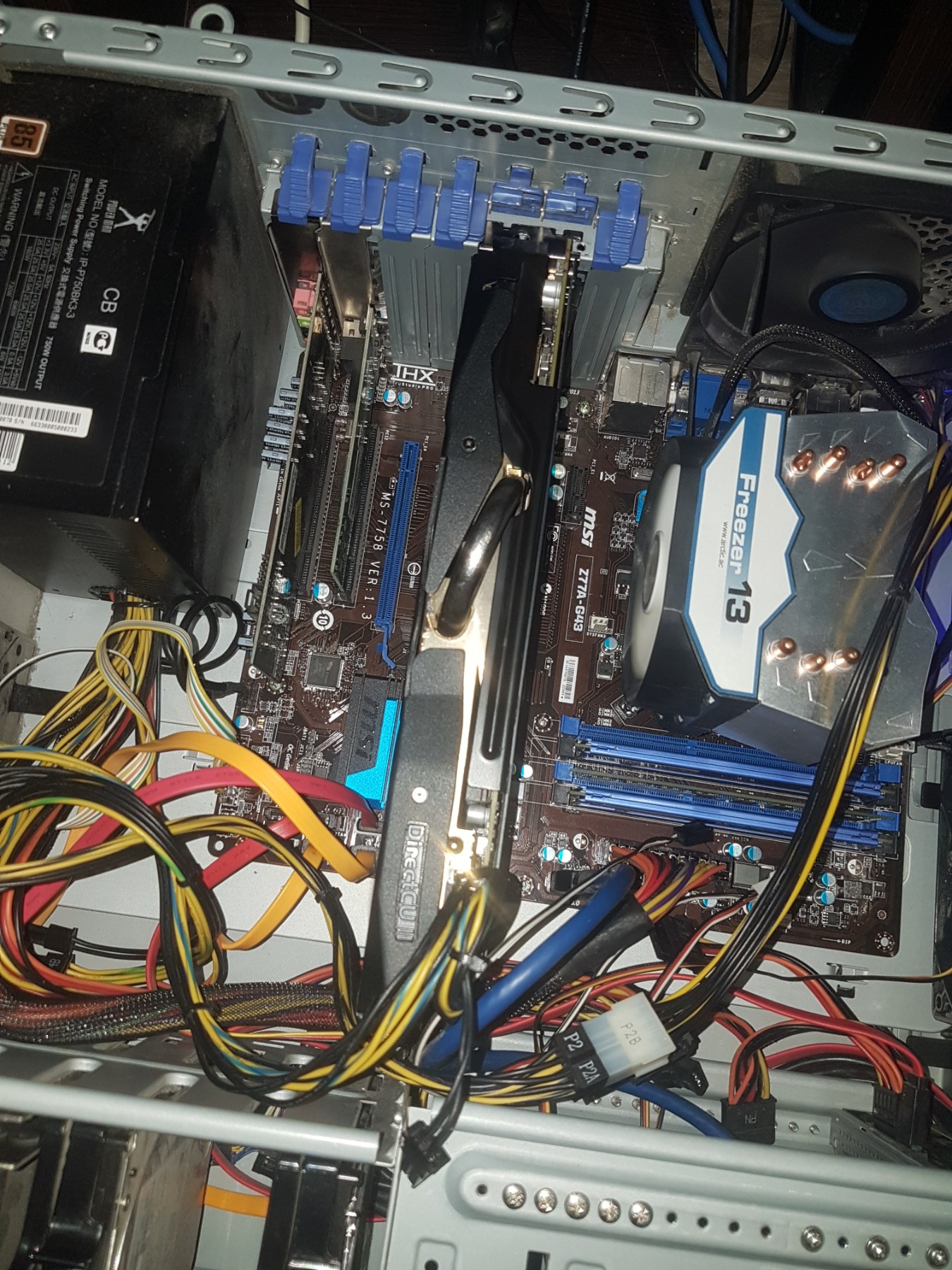

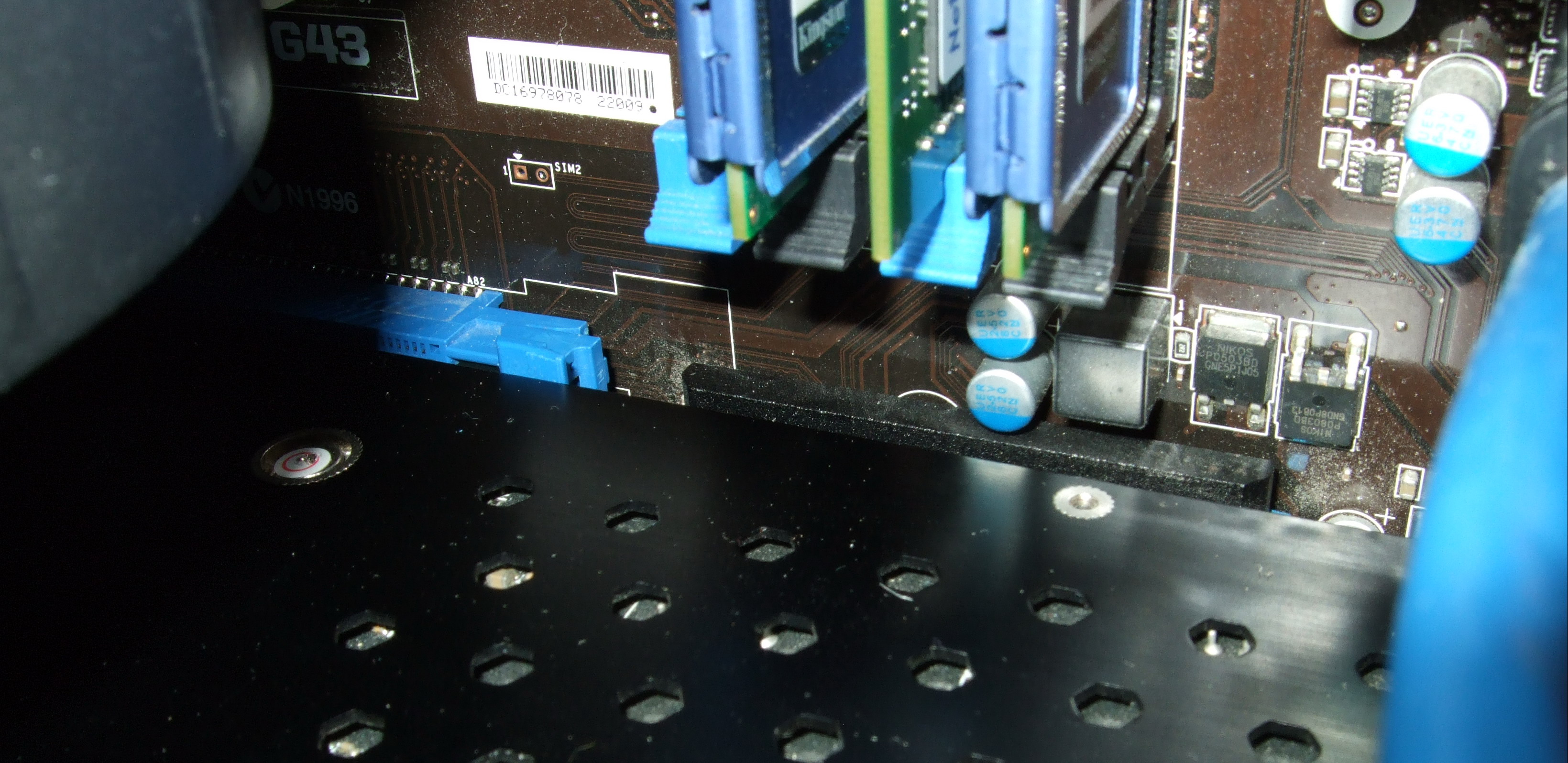

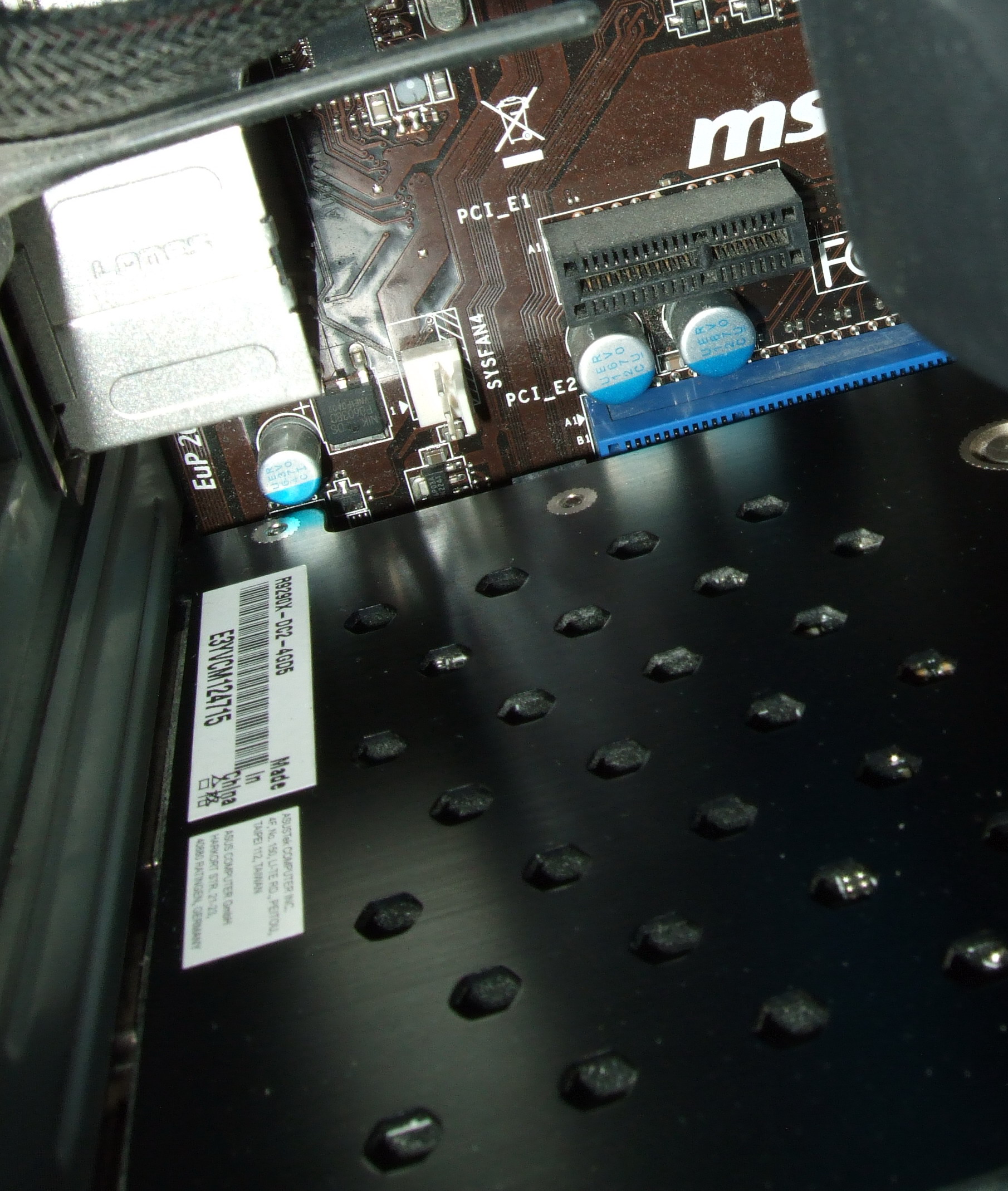

Приподнял плату "в начале" прямо у стенки корпуса и чуток вдавил в сторону слота - завелась картинка в правильном положении корпуса) Будем ковырять дальше))
DSCF4358.jpg [ 1.32 МБ | Просмотров: 1893 ]
DSCF4357.jpg [ 821.45 КБ | Просмотров: 1893 ]
DSCF4354.jpg [ 771.96 КБ | Просмотров: 1893 ]
DSCF4349.jpg [ 1.08 МБ | Просмотров: 1893 ]
DSCF4348.jpg [ 672.49 КБ | Просмотров: 1893 ]
I am a rich belorussian with a big winner ;)

Так она всё таки не была вставлена до конца?
Регистрация: 11.08.2004
Откуда: Минск, Беларусь
Да вроде как вставлена ..но её немного перекашивает туда-сюда в зависимости, с какого угла на неё давить в сторону слота )) Блин. Ну раньше же проблем не было, раньше же нормально работала)) И системник я не пинал , по полу не гонял... ну буду искать фиксацию какую-то ) Когда системник плашмя, а видик воткнул в него вертикально - проблемы же нет...ничего видику не мешает ровно стоять..и не важно,прикручена-не прикручена ..значит под собственным весом тупо вылезает из слота ..значит где-то её надо фиксировать снизу вверх ..буду методом проб и ошибок) Сложней всего зафиксировать там,где поймает контакт..и не сдвигать.

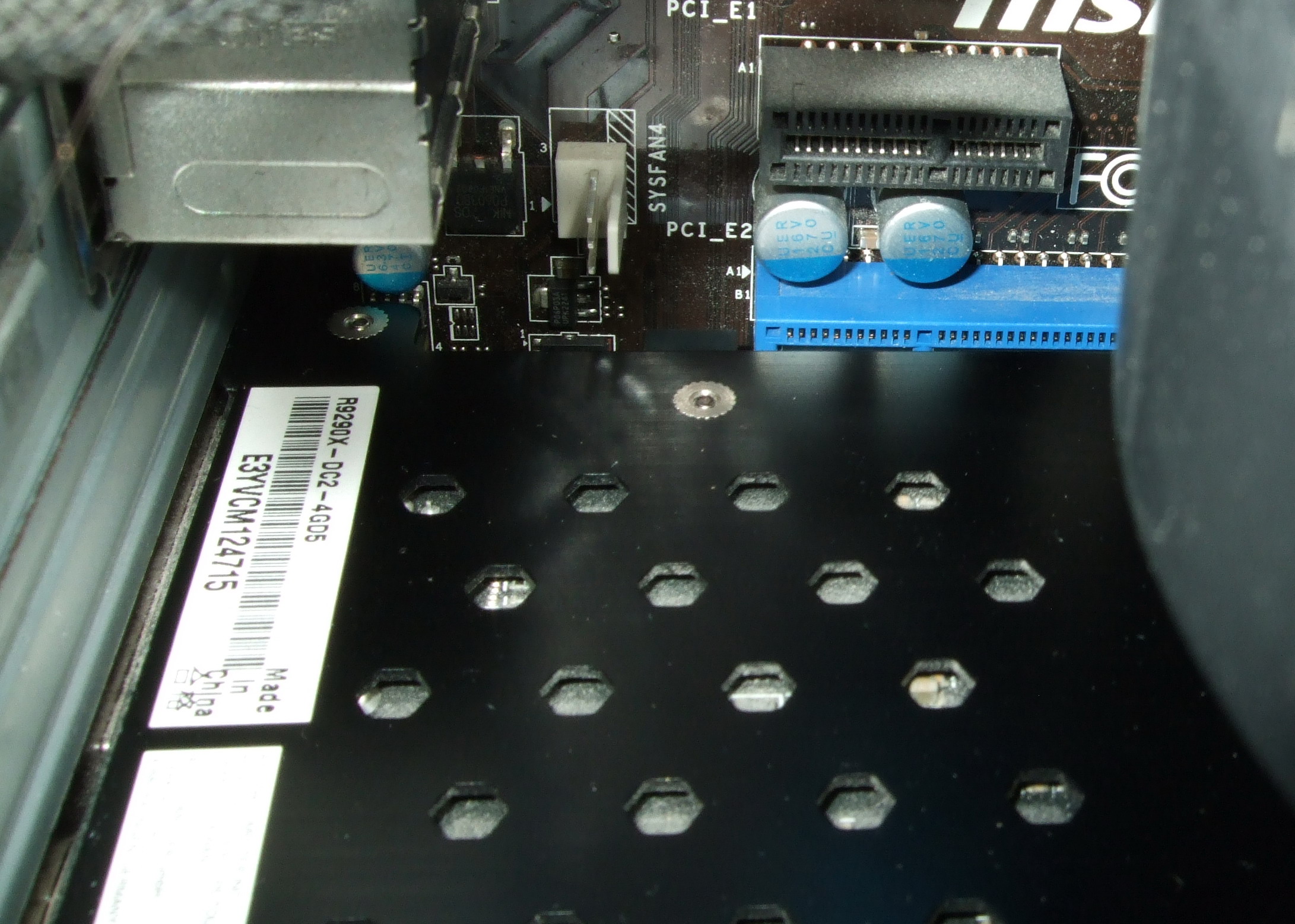

гнездо контактов платы мозги тебе парит вот и всё, еслиб отвал шаров она б также не включалась и в вертикальном положении, воткни её тупо в другой комп соседа, если там все нормально будет - меняй материнку, либо иголкой попробуй контакты в слоте по отгибать - но это занятие не безопасное)
Ещё это провод видеосигнал - гнездо не шатается там hdmi/dvi не знаю через что берешь сигнал - этот момент проверька тоже

На этом фото слот в полном порядке. Не нужно его иголкой ковырять. Так же он чищенный-перечищенный на 100500 раз.
Входит ли плата до конца не видно из-за бэкплейта и башни.
