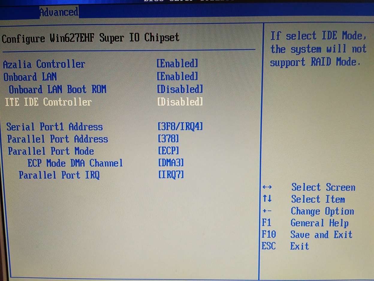

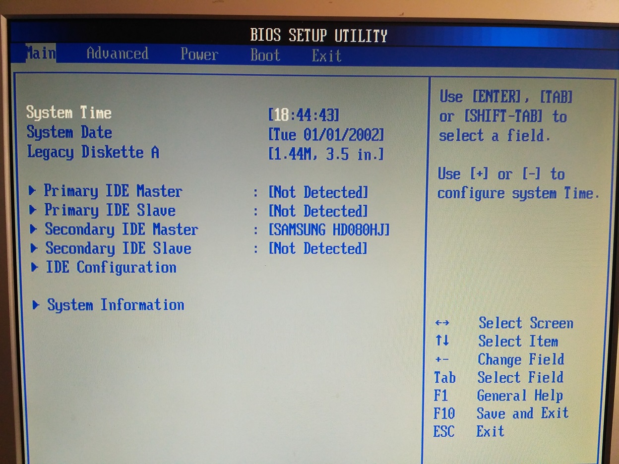

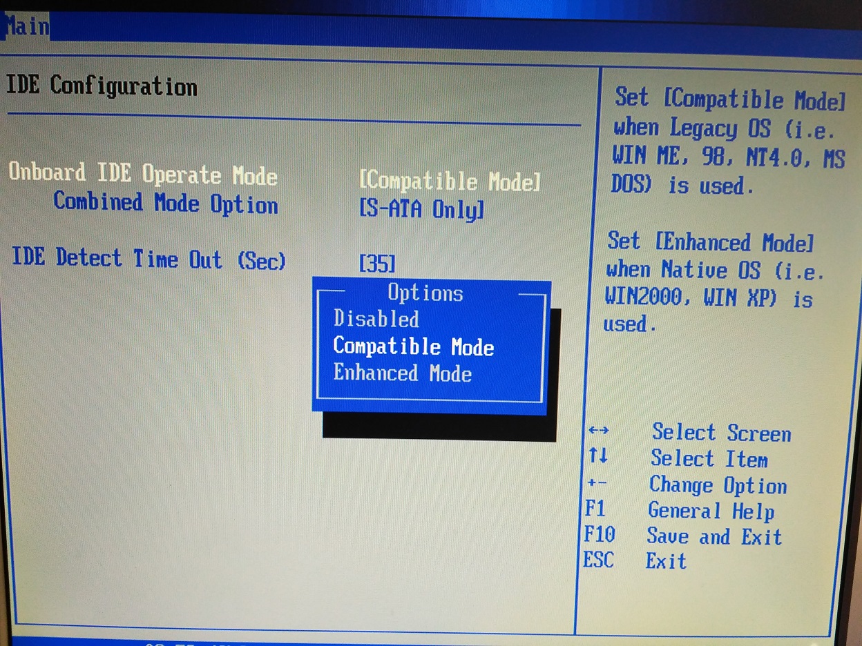

Та же мать (ASUS P5GD1-VM). Не могу установить никакую винду. Три сборки XP попробовал и две Win7. При установке XP вываливается в BSOD после загрузки основных драйверов/файлов (спустя 30-40 сек). До выбора дисков не доходит.
У меня HDD Samsung с интерфейсом SATAII на 80 Гб. Сам HDD в BIOS виден. Ни CD-ROM ни FDD привода нет. Ставлю винду с флешки. Как мне подсунуть вышеуказанный драйвер? И нужен ли он мне если диск не IDE? Сам IDE контроллер в BIOS пробовал отключать, не помогает. Так же пробовал перебирать режимы Compatible Mode и Enhanced Mode, не помогает. Переставлял кабель SATA1-SATA4, не помогает.

mr_smit контроллер sata похоже встроенный, значит проблем быть не должно.
смотреть на исправность память и жесткий.
ну и дистрибутив должен быть проверен временем и точно на соседнем компе без проблем
вот только быть использованным :D
если есть другой ПК - воткнуть туда жесткий и поставить винду.
потом поставить жесткий в свой системник - но танцы с бубном почти обеспечены.

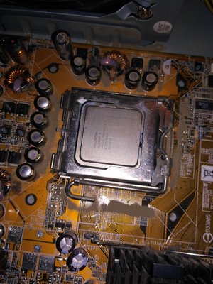

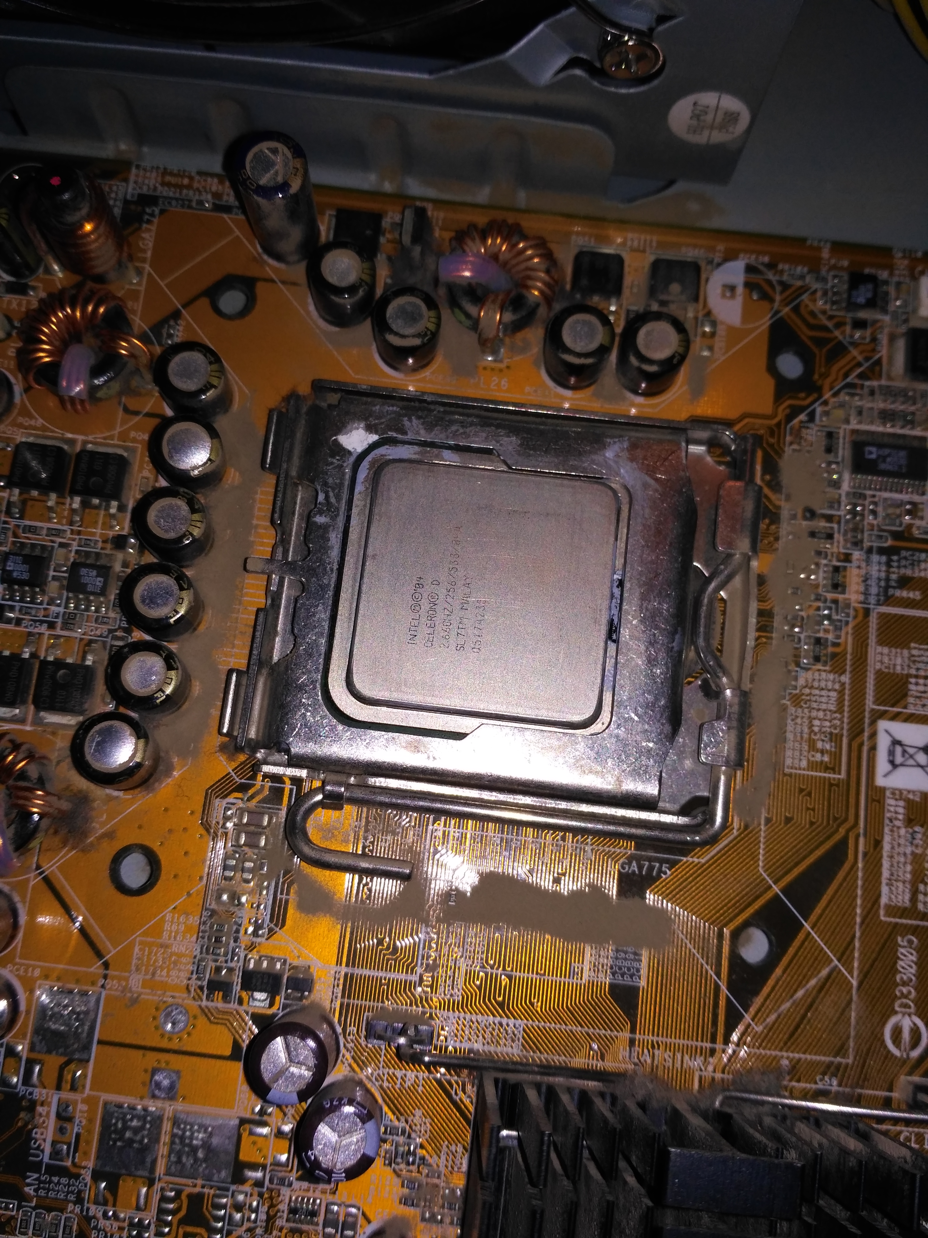

Снял вентилятор и увидел 2 вздутых конденсатора рядом с процессором. На БИОС видно питания ещё хватает, а как идёт нагрузка на проц в процессе установки, то просадка и синий экран.
IMG_20180506_231936.jpg [ 4.86 МБ | Просмотров: 951 ]
Регистрация: 19.06.2015
ну и что что хватает, подключи осциллограф к этим кондерам и увидишь проблему в картинках, еще система может не ставится через бэды на диске, битой памяти, отвала севера сокета
