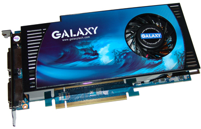

GTS 250 это кипятильник вапще. у мня в бублике дошла до 102 грудусов, я дальше не решился, вырубил. В играх (например в мультиплеере Modern Warfare 2) у меня вообще если раунд долгий то частенько монитор уходит в режим ожидания (я так понимаю видюха перегревается) у меня она от Galaxy. тоже 1гб, но кулер просто ужасен. на пне втором и то больше стоял (((( мучаюсь уже полгода. кулер выбрать никак руки не доходят. вот заинтересовался тем что предложил master-pro. Только скажите подойдет ли он сюда???
http://www.3dnews.ru/_imgdata/img/2008/02/17/74524.jpg
