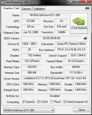

скрин Gpu_z в студию

51NiCK, http://gpuz.techpowerup.com/10/03/17/5xd.png

И где на скрине галочка включенного физикса?

NORD_WIND, вот-вот...
