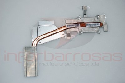

После того как я покопался и не понял в чем дело, пользователь отдал ноутбук в сервис центр (СЦ). В СЦ проверили, позвонили, сказали что накрылась система охлаждения (треснула медная трубка) и ремонт будет стоить аля 3000 руб. (уже не помню). Но через где-то месяц снова раздался звонок из СЦ и диагноз был уже другой (видимо замена ОС не помогла) - "подгорел процессор" :)) и ремонт будет стоить уже аля 12 000 руб. Естественно пользователь от ремонта отказался. А формулировка "подгорел процессор" совсем отбила желание работать с СЦ.
Ноутбук пользователь отдал мне на дальнейшую диагностику. Нужная СО появилась на ebay только недавно (2 мес. назад). А пока ждал появления ОС, хотел разобраться в чем же дело. С виду трубка без трещин и повреждений. Попробовал даже "укрепить контакт" медной трубки с алюминиевыми пластинами с помощью припоя. Получилось. Но результат остался прежним. Также после СЦ были испорчены термопрокладки и часть их вообще отсутствовала. Так что вместе с новой ОС были заказаны и термопрокладки на ebay (Phobya Wärmeleitpad Ultra 5W/mk).

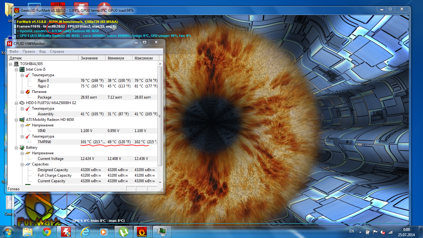

В общем результат: ноутбук работает, в LinX держит 6 и более часов работы с температурой процессора 60-70 градусов (вечер-ночь-ИЮЛЬ-Питер). Видеокарта в это время нагревается не больше процессора, в основном держится на температуре 60 градусов. Сам ноутбук по ощущению холодный. Но если запустить FurMark (даже без LinX), то температура видеокарты за считанные секунды (2-3 сек.) поднимается до 100 градусов и быстро нарастает до 130 градусов, после срабатывает защита и ноутбук выключается (примерно 30 сек). Но если закрыть FurMark до того как сработает защита, то температура видеокарты также за считанные секунды опускается до 90-80-70 градусов (2-3 сек.) и продолжает падать до температуры 60-70 градусов. Я так понимаю в СЦ поставили действительно почти правильный диагноз - "подгорела" видеокарта.
Почему я так в этом уверен? Потому что контакт видеокарты с радиатором хороший, пробовал на новой термопрокладке, на старой и даже с добавлением термопасты. Результат с термопастой, кстати, был лучше всего, а точнее медленней набирал градусы с отметки 105 градусов до 130 градусов (1-2 минуты) :lol:
Замеры температуры выполнял HWMonitor.

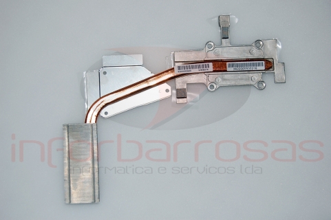

Радиатор для этого ноутбука нужно искать именно по номеру указанному на самом радиаторе (стоял AT0920020V0, но на ebay немного другая маркировка была AT0920020S0). Если по модели ноутбука, то радиатор совсем другой (даже на этот не похожий) и с другой маркировкой.

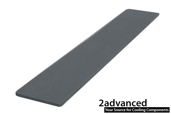

Термопрокладку заказал 0,5 мм., ее еле хватило, т.к. пришлось укладывать 2-3 слоя, чтобы получить нужную толщину. Так что если будете заказывать минимум от 1 мм - 1,5 мм.

Возможно-ли, что из-за жуткого перегрева (что аж трубка медная где-то треснула) видеокарта стала так реагировать на нагрузку? GPUTools установил минимальные значения частот 200 вроде и запустил встроенный тест на стабильность. Температура поползла вверх, но уже не с такой скоростью как раньше, но все равно за несколько минут (1-2) дошла до отметки 117 градусов... дальше я уже выключил. На максимальных частотах запустил GTA 4, т.к. видеокарта использует там не все свои ресурсы, то температура тоже набиралась постепенно и примерно на 119 градусах я закрыл игру. Температура же после снятия нагрузки очень быстро приходит в норму - разве это не говорит о нормальном контакте с радиатором?
В видеочипе, так же как и в процессоре, встроена термозащита! - Т.е. максимальная температура до её срабатывания - 105 градусов... А у Вас 119 и более - врёт термодатчик?

ScurHVG, Термозащита у меня срабатывает после отметки 130 градусов. Замеры HW monitor. Естественно, что данные могут быть не точными.
