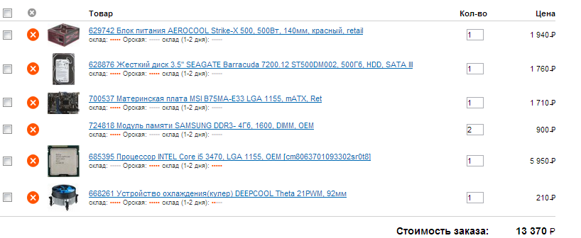

ВОзникла проблема. Сегодня пришли комплектующие для кормпа, всё собрали: подключили куллер к мати, подключили 24-пиновый провод, подключили 4-пиновый (для процессора), кнопки подключили. При запуске такая проблем - комп запускается, работает секунд 5 и глохнет, после чего снова работает. И так он может фиг знает сколько с примерно одинаковым интервалом загулхания/запускания. Пробовал и оперативку вынимать, и местами её менять, и ЖД полностью отключать от компа - не помогает. Вот сборка: http://img.maryno.net/images/1218ff73de ... 707de9.png
