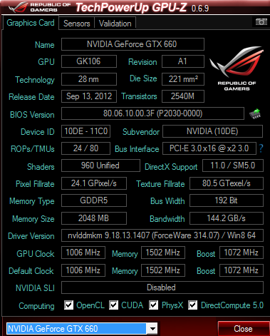

У меня на материнке Asus Maximus 4 Extreme-Z не хочет работать PCI ex в полную скорость. На native слотах шина PCIe x16 работает в режиме 3.0, но все время завалена на x2, пробовал переставлять карту в слоты, которыми управляет NF200, и в обоих слотах скорость x8 v 2.0. В биосе МП настройки pcie отсутствуют напрочь. Менял разъемы питания PCIe у БП, вытаскивал батарейку, не помогает. Драйвера менял с forceware 314.07 на 310.90.
Конфиг слотов:
1 PCIe x16/8_1 Z68
2 PCIe x16_2 NF200
3 PCIe x8_3 Z68
4 PCIe x16_4 NF200
Во втором и четвертом скорость соответсвтенно x8, но беспокоят как раз и третий слоты.

Я не говорил, что проблемы с бп. касаемо реальной проблемы суть в том, что не удается заставить x16 работать в x16
46347357580000.png [ 39.4 КБ | Просмотров: 2314 ]

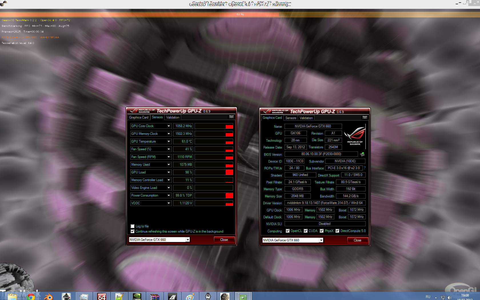

в 3 слоте 8х и должно быть, а 2х слоты пашут в 2д, запусти игру в окне и глянь в гпу-з будет скока положено.

Я же написал, PCIe rev 2.0 работает исправно. К контроллеру NF200 претензий нет.
Это уже делал. Нет, не будет.

m88c2 если лагов нет то врёт гпу-з, в играх - бенчах лаги есть? ибо х2 должен уронить производительность.

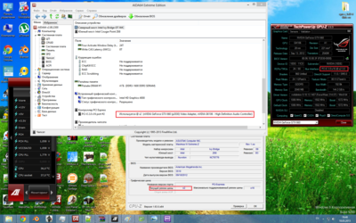

Heaven прогнал еще раз нестабильности обнаружено не было. Прогнал 3d mark vantage на preset high, stone giant разницы в производительности между x16@x2 v 3.0 и x8 v 2.0 не заметил. Разница лежит в приделах погрешности. Про достоверность результатов gpu-z смотреть скрин :-) Попробую поднять напряжение bclk слегка
106.png [ 1.35 МБ | Просмотров: 2315 ]

m88c2 глючит наверно чего то, а проги неверную инфу снимают и отображают, всё пашет как положено, а кажет бред.

Повышение BCLK до 102.2 Mhz ничего не изменило. Я так и думал. Но когда я только что перезагрузил комп, он завис c post error 92 PCI bus initialization is started. помогло обнуление clr cmos, я загрузился с другого биоса 3603, но x16 так и работает в режиме x2
