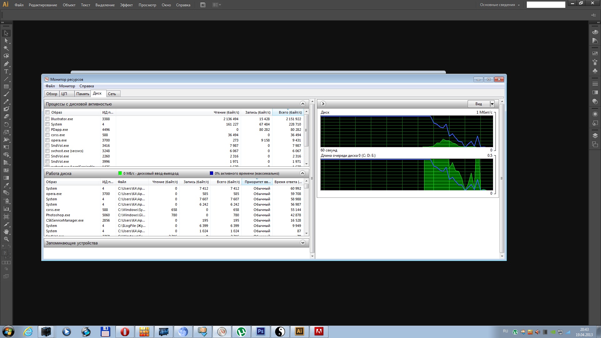

На графике в мониторе ресурсов наблюдается поднятие активного времени до 100%, при этом активность пропадает полностью.
Через минуту все начинает работать снова. При этом от нагрузки на систему в целом, висяки не зависят.

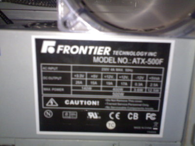

О блин, блок вообще на 500w оказался (фото приложил).
Но, в нагрузке (во время игры) тянет все нормально, пока что...

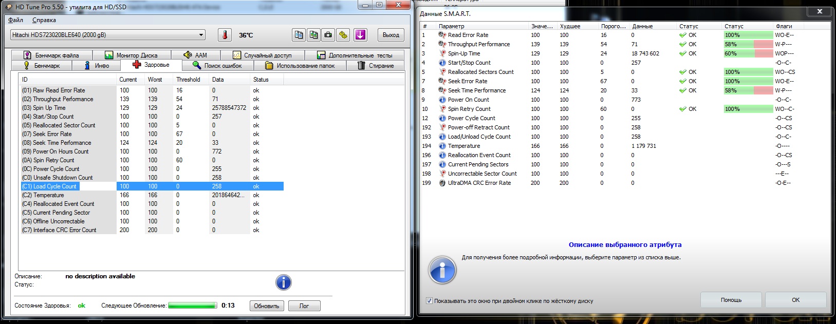

Что за хрень в spinup time? 0x6:011E:012C, 0x011E:0132... Что у хитачи означает этот параметр? На время раскрутки никак не похоже ни в одном из полей. Смущает 0x6 в первом поле, которое при следующем запуске исчезло - попытки раскрутки или рекалибровки? Тем более параметра Recalibration Retries у него вообще нет.
We are not so S.M.A.R.T. as we imagine...
Регистрация: 15.10.2004
Там два значения в шестнадцатиричной системе, текущее и предыдущее...полистайте тему по винчам хитачи...
По сабжу - вообще похоже на то что винч. таки отрубается с остановкой двигателя и последующей раскруткой...что в настройках энергосбережения операционной системы? Вообще и БП вполне может быть причиной, хотя... по фото ничего не видно, но похоже этот блок заявляет нормальные нагрузочные способности...точно не разобрать но то-ли 430, то-ли 480W...
Регистрация: 02.10.2010
Фото: 24
автору западло картинку БП найти, поэтому выложу
похоже на какой-то "старообрядческий" Codegen QoRi 500W
