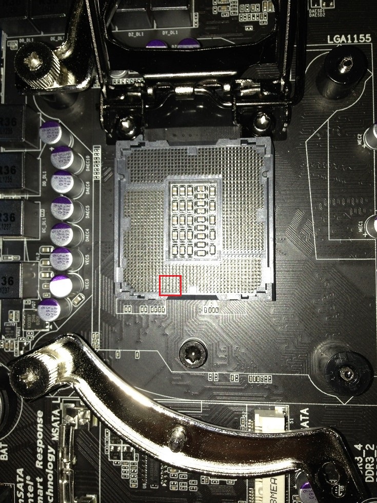

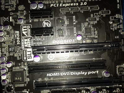

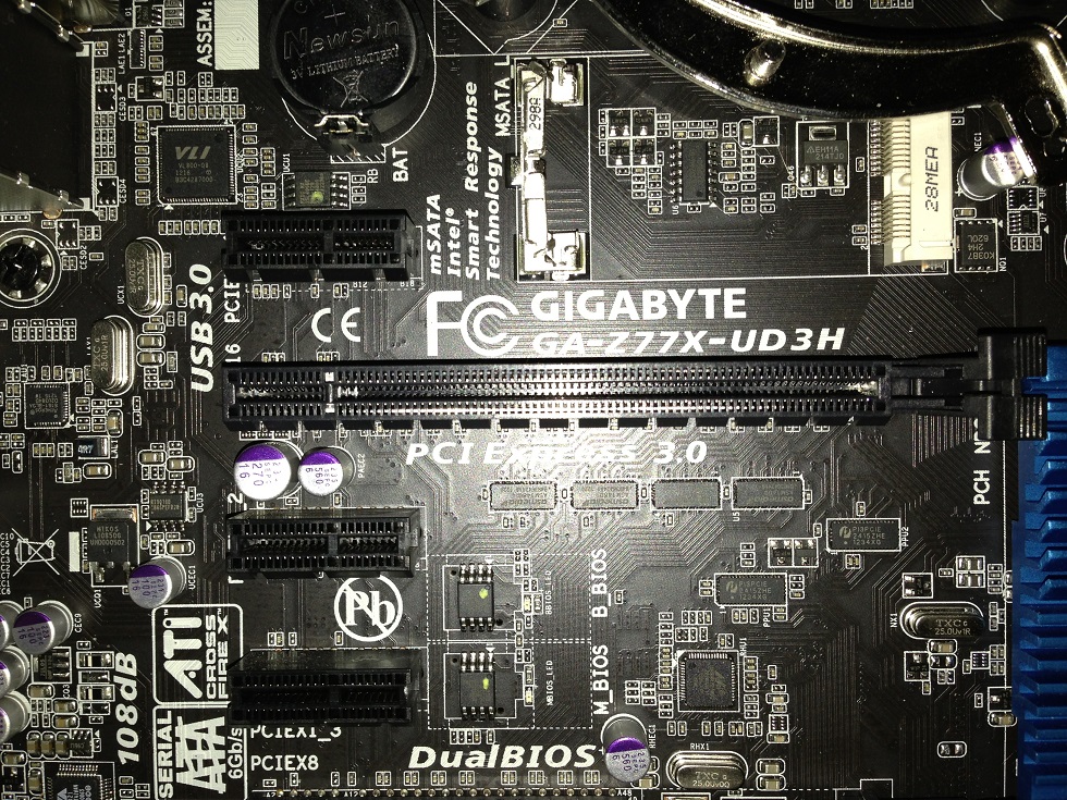

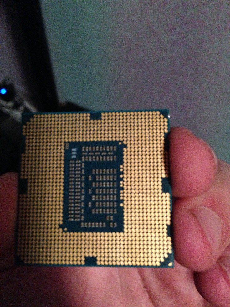

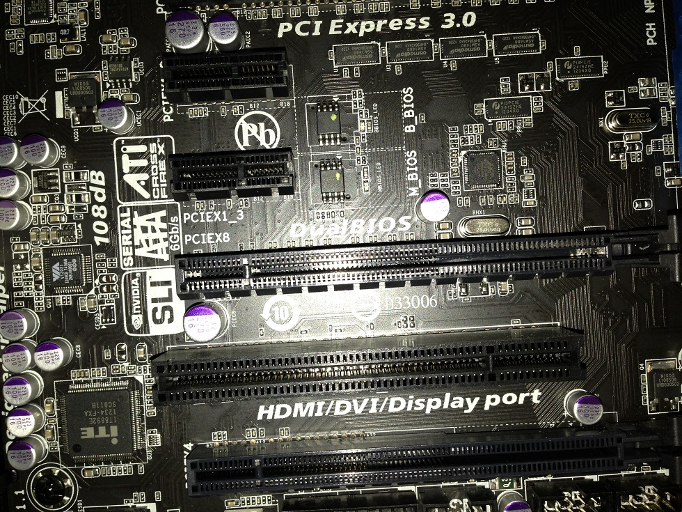

Разобрал, посмотрел, вроде всё ок, заодно попробовал всё слоты оперативки, на проблему с мостами так скажем, но блин как на зло всё работает!
Добавлено спустя 7 минут 32 секунды:
Вот фотки

Регистрация: 16.09.2008
А вот это не гнутый контакт? По фоткам то нифига не понятно, посмотрите блики на свет: весь сокет должен равномерно переливаться.
