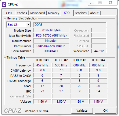

Сегодня поменял свою "Corsair Vengeance CMZ16GX3M2A1600C10B 2*8Gb", по причине невозможности установки кулера "Thermalright SilverArrow SB-E" из-за высоких радиаторов, на память "Kingston KHX1600C10D3B1K2/16G". Но дело в том, что эта память наотрез отказывается работать на частоте 1600 МГц, хотя производитель заявляет, что она должна работать на таких частотах. Пробовал устанавливать в биосе параметры вручную: частота 1600, напряжение 1,5v, тайминги 10-10-10-24, но память упирается и ни в какую не хочет заводится на нужной частоте, вот скриншоты:
KHX1600C10D3B1K2_01.PNG [ 29.59 КБ | Просмотров: 6236 ]
KHX1600C10D3B1K2_02.PNG [ 29.37 КБ | Просмотров: 6236 ]
Я что то делаю не так? Прошу Вашего совета! Может я зря поменял свой Корсар на этот Кингстон и лучше было снять радиаторы с моего Корсара?

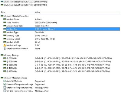

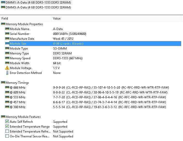

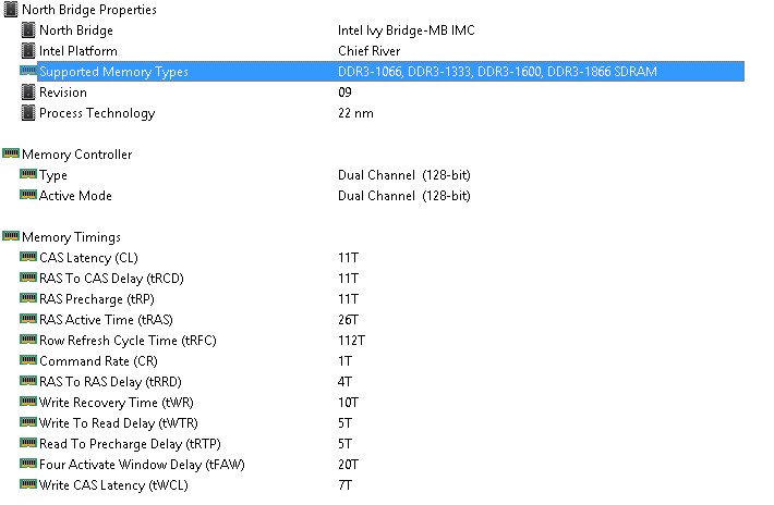

у меня память SO-DIMM ADATA AD3S1333C4G9-B 2x4Gb на 1600 работала нормально, но вот на 1866 потребовалось выставлять в BIOS не только CL, RCD, RP, RAS но так же увеличивать RFC(и по моему RC)
