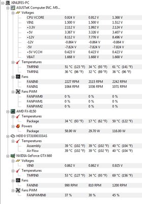

два раунда на средних настройках в Battlefield 3
кстати, после того как повысил питание - стал меньше проседать фпс, но иногда падает до 30, попробовать еще повысить напряжение?
Безымянный.jpg [ 236.39 КБ | Просмотров: 3544 ]

А что такой вольтаж то низкий по линиям?
Регистрация: 30.03.2013
не очень разбираюсь, где?

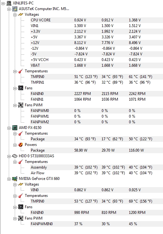

Это из какой проге? Лучше в Aida посмотреть.
это HWMonitor, вот скрин из Aida
мультиметром смотреть, програмные замеры - до одного места все.

По +12 и +5 просадки ужасные. Бп дрянной

xinlifes начать проверку с замеров напряжения по линиями посредством приборов,а не программ. Мультиков дешевых хватает везде, в хозяйстве штука полезная. В простое и нагрузке.

xinlifes Меняй блок питание и будет счастье!
