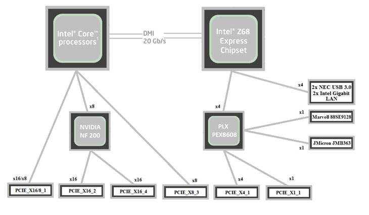

Сегодня история получила продолжение. Поместил я значит Asus 460GTX во второй слот PCIE_16_2 и всё там чудесно заработало (и оценка производительности и 3dmark Vantage и игры) но что парадоксально, в этом втором слоте уже 8800GTS нормально работать не захотела (чёрный экран правда не выстрелил, но тест оценки производительности пройти не смогла) Получается, что в первом слоте может работать только 8800GTS, а во втором Asus 460GTX. причём в мануле черным по русски написано, что в случае использования одной видеокарты, следует её помещать именно в первый слот. Вот перевод:
• В одном режиме VGA карты, используйте pcie_16/x8_1 слот для видеокарты pcie_16 получить лучшую производительность
• В режиме CrossFireX или SLI, используйте pcie_16/x8_1 и pcie_8_3 pcie_16 слота для видеокарты, чтобы получить более высокую производительность
• в 3-Way SLI режиме, используйте pcie_16/x8, слот PCIE_16_2 и pcie_16_4 слота для pcie_16 видеокарты, чтобы получить более высокую производительность
А далее ковыряясь в сети нарыл такой вот диалог в яндекс маркете:
VirfeliX 29 апреля 2012, 23:45
Всем добрый вечер. Поставил на эту мать в верхнюю планку (х16/8_1) видеокарту asus gtx 590. При подключении (DVI) монитора пишет - нет сигнала. Заранее благодарен. Подскажите пожалуйста в чём дело.
NoisyBit 19 апреля 2012, 06:00
А я вот не понимаю одного, почему в такой "флагманской " материнке, не реализовать работу (при 3х видеокартах) всех шин PCI Express x16 в соответствующем режиме пропускной способности? С чем это связанно? гуру отзовитесь
NoisyBit 19 апреля 2012, 23:09
Разобрался, это ограничение процессора. В тех материнских платах, где несколько шин поддерживает 16 линий, стоит дополнительный мост, дающий дополнительные линии. В связи с этим, есть небольшие задержки) Наглядно можно увидеть по этой ссылке http://www.3dnews.ru/_imgdata/img/2011/10/21/618716/PCI-e_distrib.jpg
Решение у человека есть, но как его воплотить не понятно. У меня тоже при подключении во второй слот в биосе появляется NF200 (в первом просто X16) Что делать не знаю, в тех. поддержке ASUS третий день бухают и даже не удосужились ответить на запрос.

Зря вы её отправляли в сервис. там на материнке есть рубильники, которые отвечают- включен ли определенный слот Pci-ex или нет.
Связка там такая- 1 рубильник=1 слот.
Но слотов на материнке больше, чем может обслуживать мост plx, и северный мост процессора вместе взятые.
Это значит что если во все слоты pci-ex запхнуть видеокарты= то часть из них работать не сможет.
Значит- насколько помню- самый верхний слот pci-ex ничего ни с кем не делит.
Потом идёт pci-ex 1х- он к рубильникам не относится.
Потом идут 3,4,5 слота pci-ex. И тут фокус- если в слот 3 воткнуть любое устройство-то слот 4 работать не будет, и наоборот- тоже.
