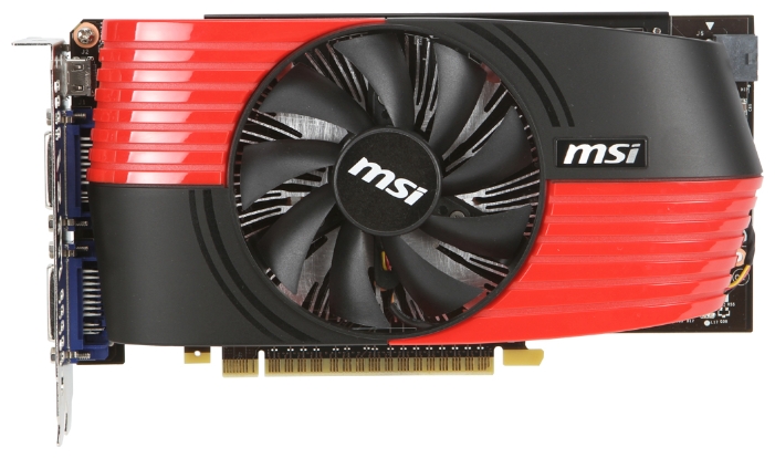

Хотел бы посоветоваться с вами насчет охлаждения видеокарты MSI GTX550Ti.
i.jpg [ 163.39 КБ | Просмотров: 5023 ]
Со штатным охлаждением в MSI Kombustor-е грелся до 96 градусов. При этом от него шум как от турбины самолета. В простое 50-60. В таком режиме он работает уже год. Решил поменять СО на более тихую. Остановился на DEEPCOOL V4000.

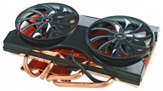

11.jpg [ 19.46 КБ | Просмотров: 4960 ]
В комплекте есть крепления, радиаторы для памяти и термопаста DEEPCOOL. При установке никаких проблем не было(кроме того что я сломал один болтик). Все встало на свои места.

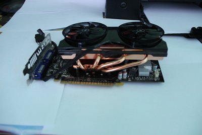

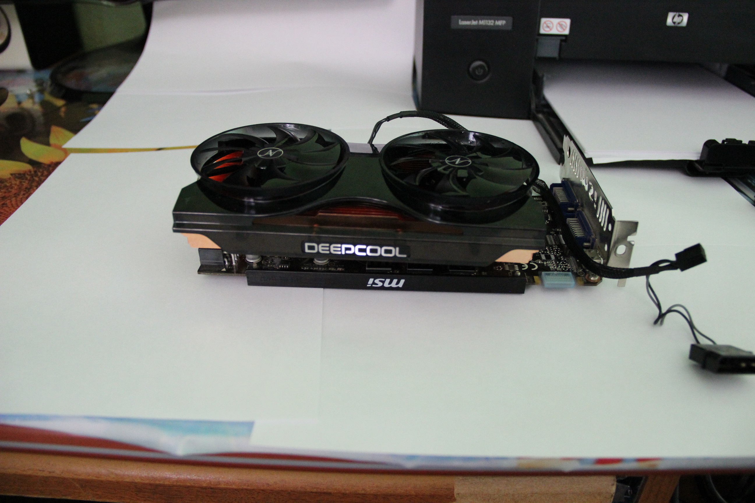

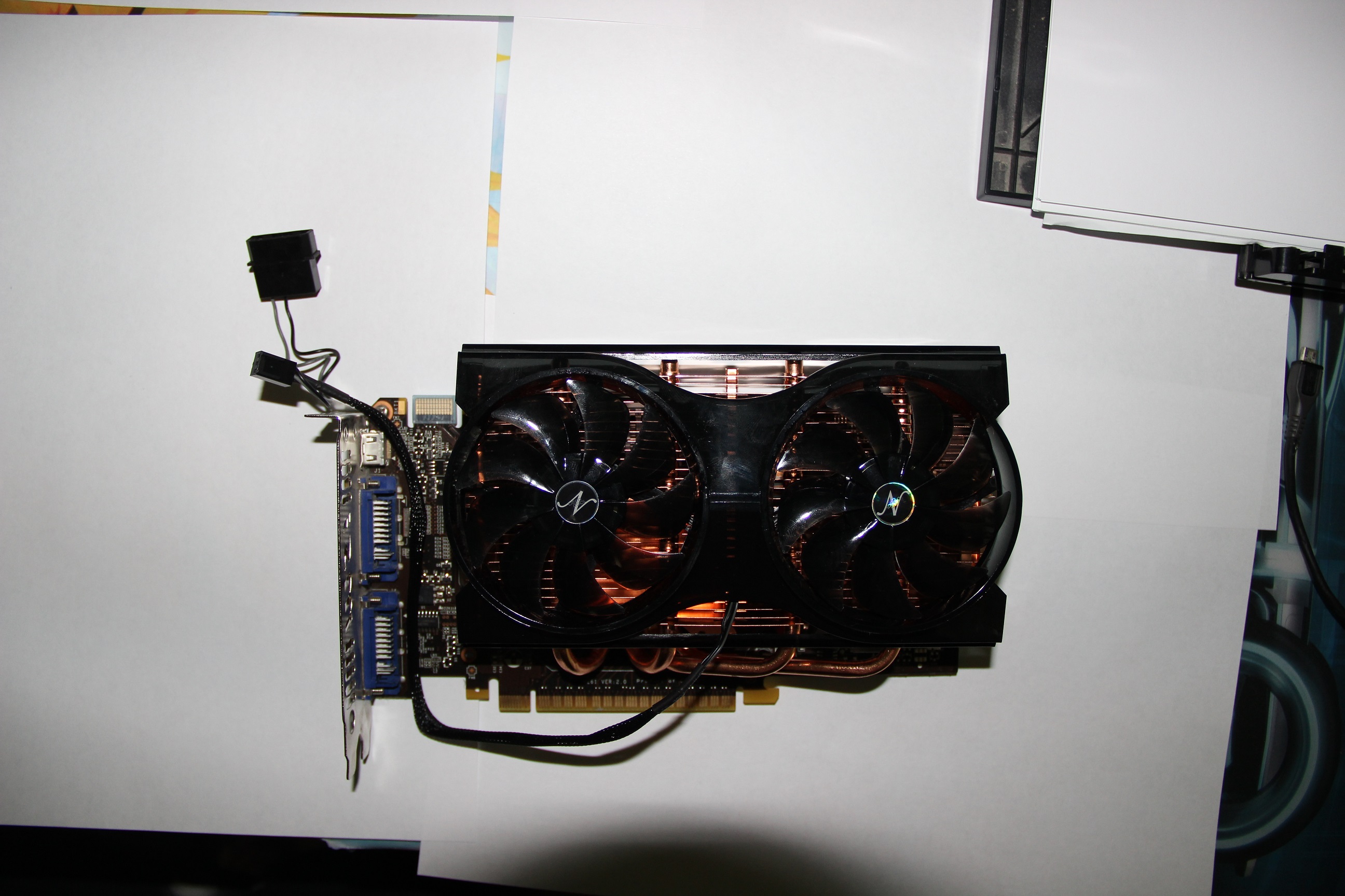

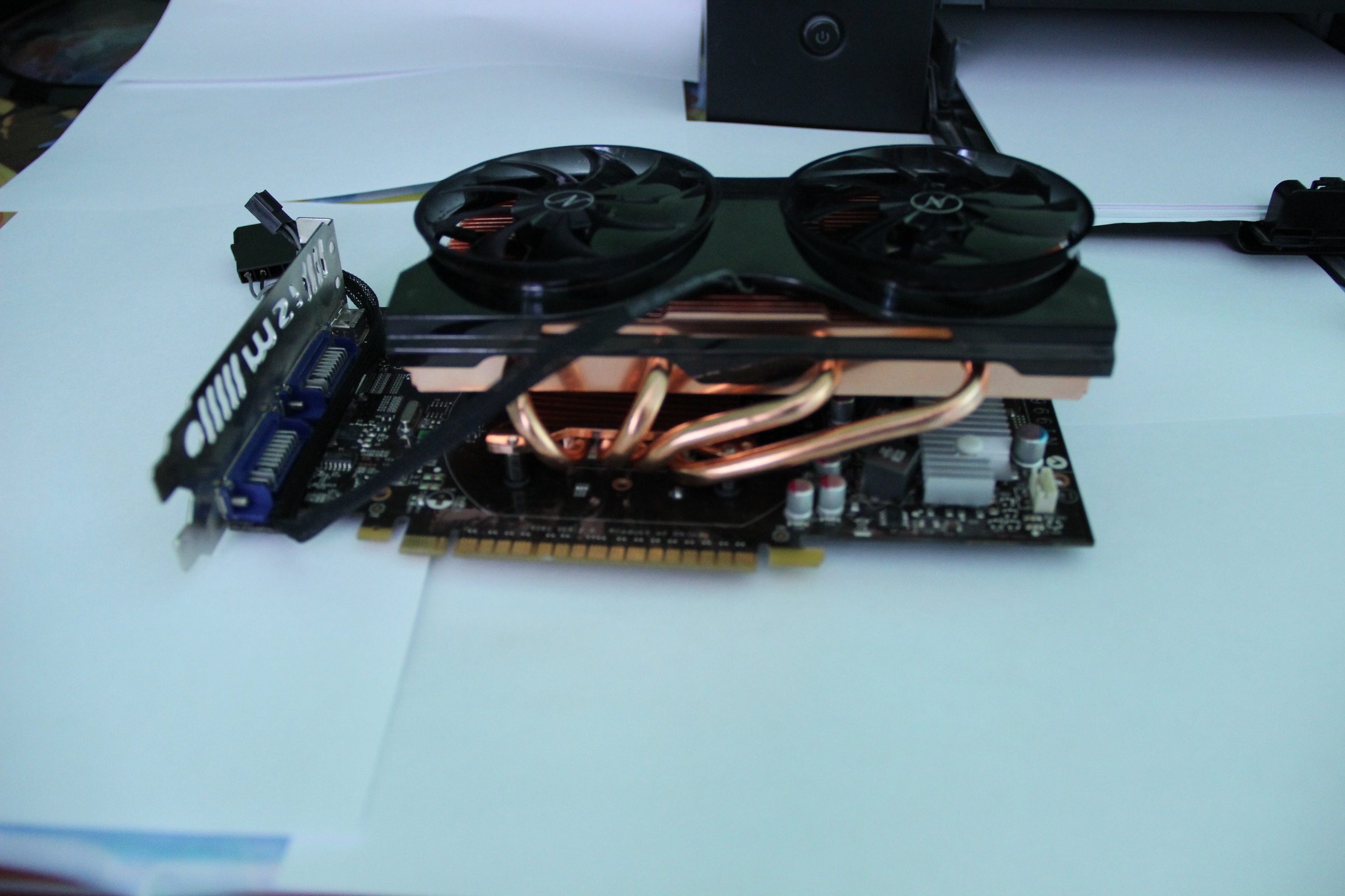

IMG_1111.JPG [ 881.06 КБ | Просмотров: 5023 ]
IMG_1112.JPG [ 758.3 КБ | Просмотров: 5023 ]
IMG_1113.JPG [ 1.03 МБ | Просмотров: 5023 ]
Да! Шума от вентиляторов практически не слышно, но я надеялся что температура тоже должна снизиться.
Со 100% нагрузкой на GPU температура не снижалась с 94 градусов. В простое 45-55.
