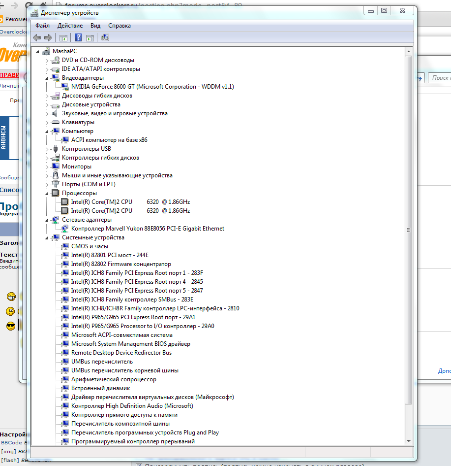

Не придумала ничего лучше, как сделать принтскрин Диспетчера устройств. Надеюсь ничего не забыла.
ПК стационарный.
Проблема:
Собственно долго не включала ПК, возможно около месяца, когда попыталась - он не включился. В основном проблема заключается в том, что по кнопке Пуск, он никак не реагирует вообще. Через N количество нажатий, он запускает вентилятор, который один тихонечко вертится ;) После него запускается вентилятор на мат. плате. Они начинают вертеться вдвоем. И далее возможно два исхода:
1. Они наращивают обороты и ПК запускается.
2. Они вертятся пока не уходят в спящий режим.
По началу мучалась включала его так. Теперь у ПК что-то опять переглючило и он запускает процесс, только с помощью флешки.
ПК у меня стоит с одной стороны без крышки, я думала может пыль, купила сжатый воздух под давлением, прочистила там все. Реакции никакой.
Собственно хотелось спросить у профессионалов в чем может быть дело? Мои подозрения падают на блок питания, так как он у меня не раз сгорал и приходилось менять.
