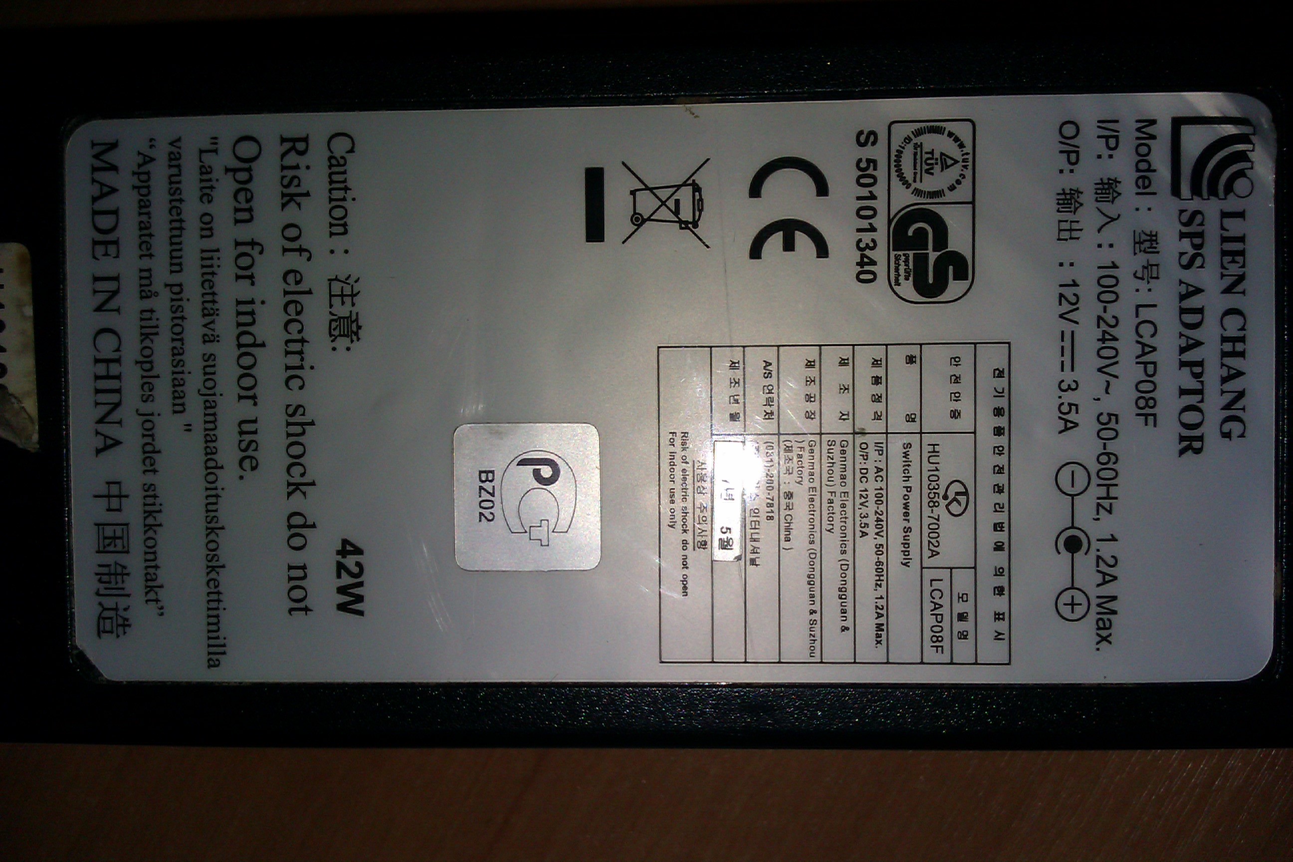

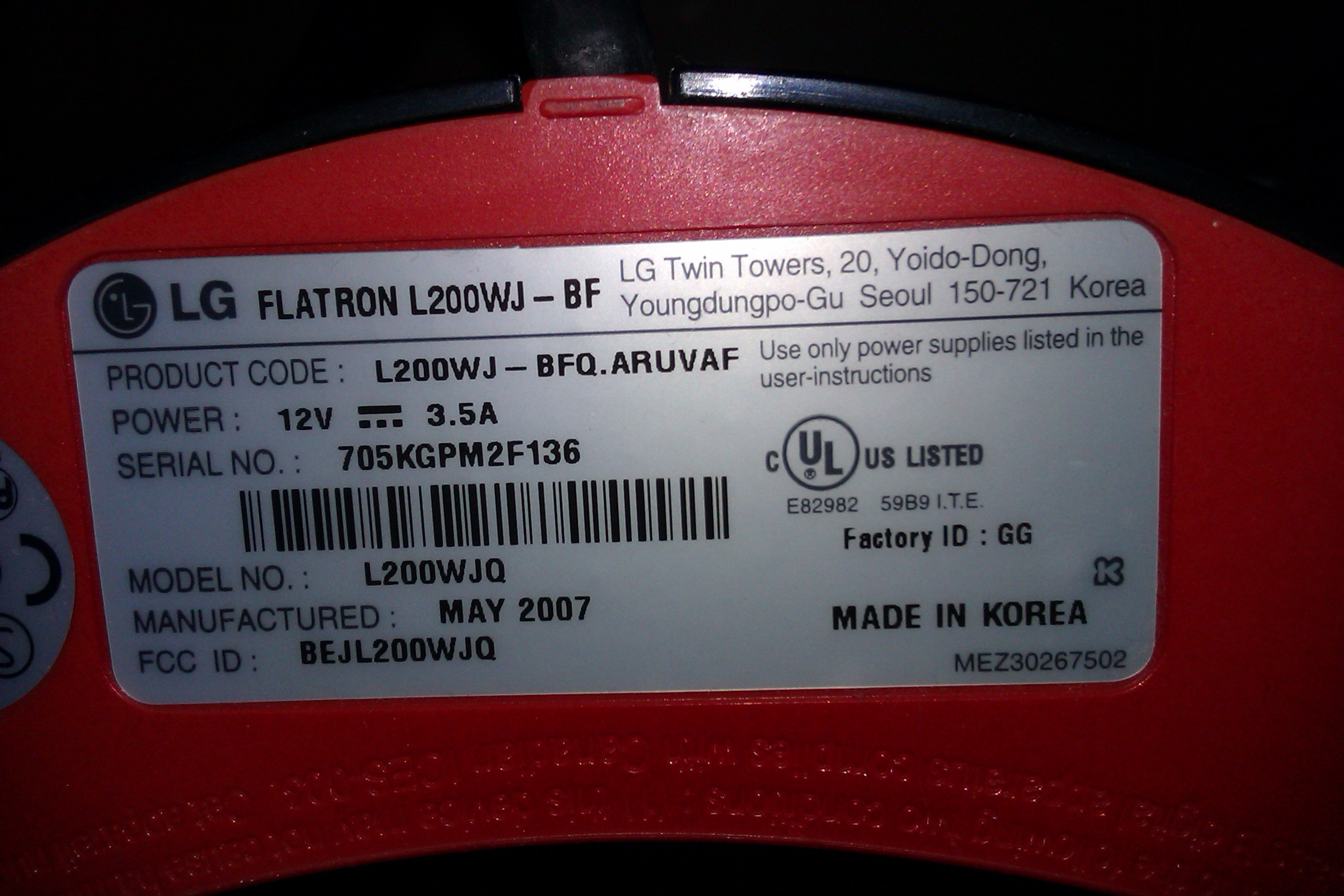

Монитор LG L200WJ-BF. Умер блок питания для монитора. За месяц до этого он издавал какой-то писк, монитор включался тусклым, затем постепенно "разгорался", компьютер проверял путем подключения другого монитора, все работает. Монитор проверить не могу, так как нет блока питания.
У новых блоков питания другие характеристики.
В общем, помогите подобрать похожий блок питания, так как таких уже не продают(монитор 2007года), покупать буду вот здесь http://www.dns-shop.ru/

Ну так и ищите БП на 12В и минимум 3.5А (42Вт), можно больше.

daily Тебе нужен БП который выдает 12в (можно универсальный, который умеет выдавать несколько разных напряжений, главное чтобы было 12в) способный давать ток >= 3.5А (т.е. мощностью >= 42вт)
