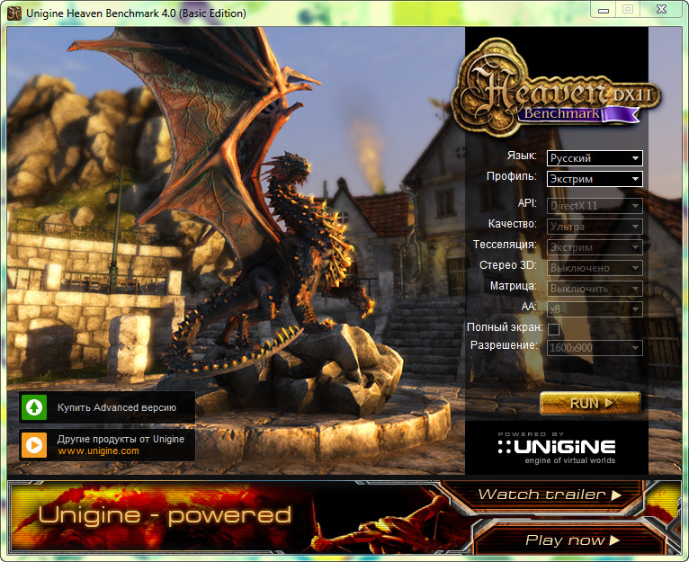

Сначала прошел на самых высоких настройках, но на DX9

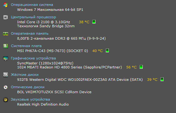

На таких настройках (скрин) комп ложится на 5-6 сцене. Температура 70-75
Так что комп умирает и в Heaven Benchmark 4.0

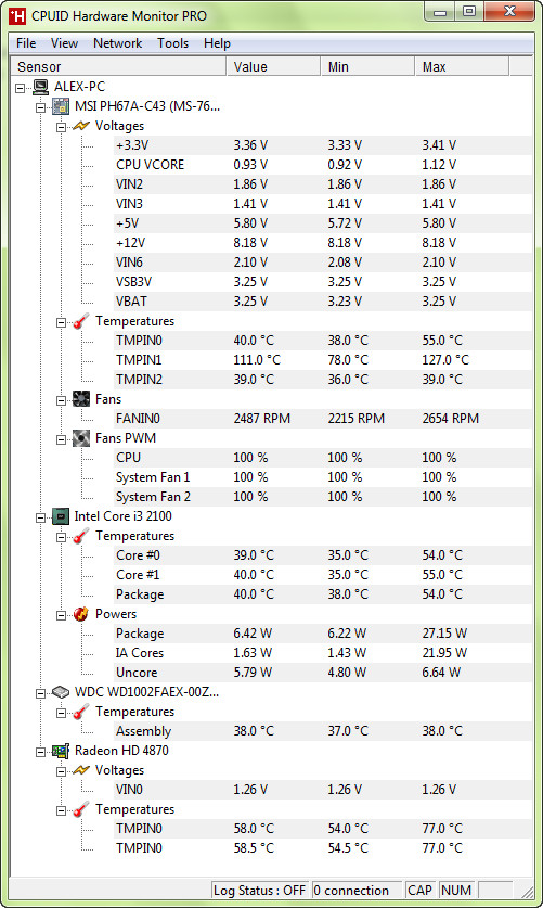

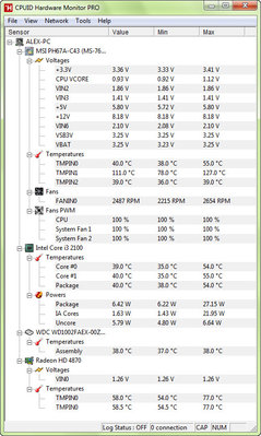

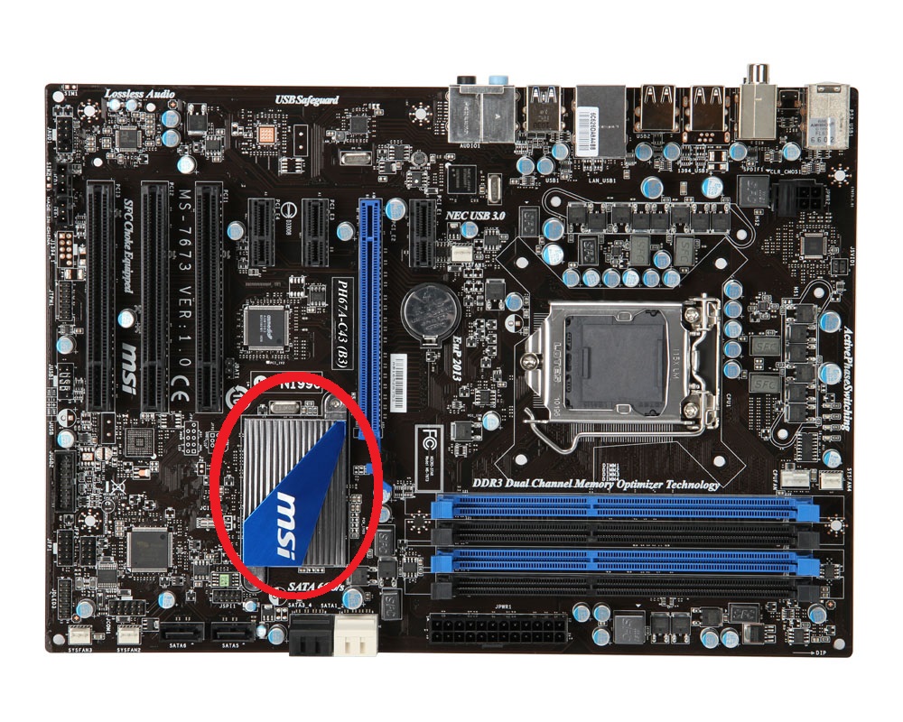

Сильно греется этот радиатор (сейчас без нагрузки 110 по цельсию о_О. Если это, конечно TMPIN 1, в программе CPUID HW). Читал в интернетах, что можно его заменить, но над нам стоит сразу видеокарта. 660ti моя занимает примерно 2,5 слота =/
Является ли такой нагрев угрозой? Стоит обратится в сервис по поводу матери?

Регистрация: 15.07.2013
Фото: 113
faiver

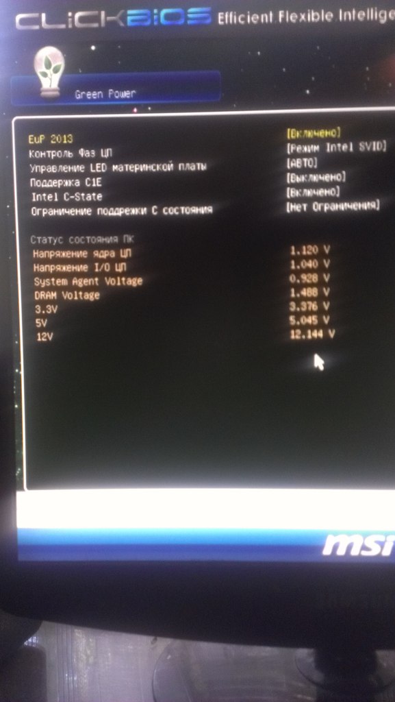

110 градусов? врёт прога.
Регистрация: 08.03.2013
12.12 в простое. 12,2 в краше в Heaven Benchmark 4.0.
5,10 в простое и 5,12 в краше
Регистрация: 06.03.2005
Фото: 41
Ну так обдув ему надо, вентиль направь на него. То что греется- это нормально. Значит, охлаждай дополнительно. Из-за его перегревов могут быть разные глюки.
Та вот сейчас программа показывает 100, но я пальцем тыкаю в него и можно держать спокойно. Наверно, действительно, глюк программы. Но если проблема не в БП, тогда в чем? сейчас опять попробую поиграть во чтото
Фото: 41
Ну так тем более. Тогда нужно снять этот радиатор, убрать аккуратно там дерьмоинтерфейс (в виде засохшего цемента) и нанести КПТ-8. Температура упадет. Реально могут быть перегревы.
на глаз, я бы дал этому радиатору градусов 70. В сервис тогда понесу, но уже на следующей неделе, чтобы с мамкой трахались, у нее ещё гарантия. ZM-STG2 подойдёт, вместо КПТ-8?
Есть ли какая то программа, которая может мониторить температуры, во время краша?
Фото: 41
faiver писал(а):
ZM-STG2 подойдёт
Подойдет.
Насчет гарантии. Многие (включая меня) меняют термоинтерфейс еще на новых материнках, которые ни разу даже не включали. Если лень искать спирт для его размягчения, юзаю одеколон или даже лосьон после бритья Жилет. :) Ногтем соскребаю и зачищаю тряпицей, смоченной в одеколоне.
Едва ли в СЦ кто станет разбираться с перегревом. Час работает? Вот и отвалите. А от перегретого ЮМ можно ожидать любых сюрпризов. Не похоже, что косячит прога, уж больно правдоподобно выведены средняя, минимальная и макс температуры. Во всяком случае, замена термоинтерфейса снимет хотя бы часть вопросов (а там и посмотрим, останется проблема или нет).
Дело в том, что я покупал одновременно мать, проц и оперативу. Видеокарту и БП мы уже исключили. Почему бы им и не потра--ца со своим же железом. Я не знаю как открутить радиатор этот, если придётся полностью снимать мать, то я повезу в сервис. Я не хочу с этим связываться.
Фото: 41
Ну, может и так правильно. Комплексное и кардинальное решение проблемы.

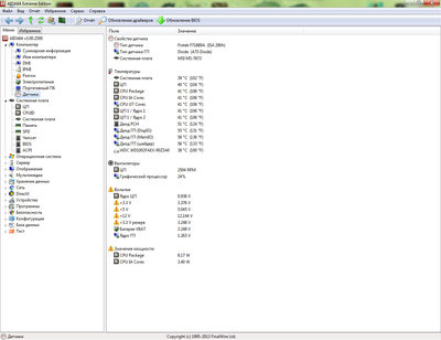

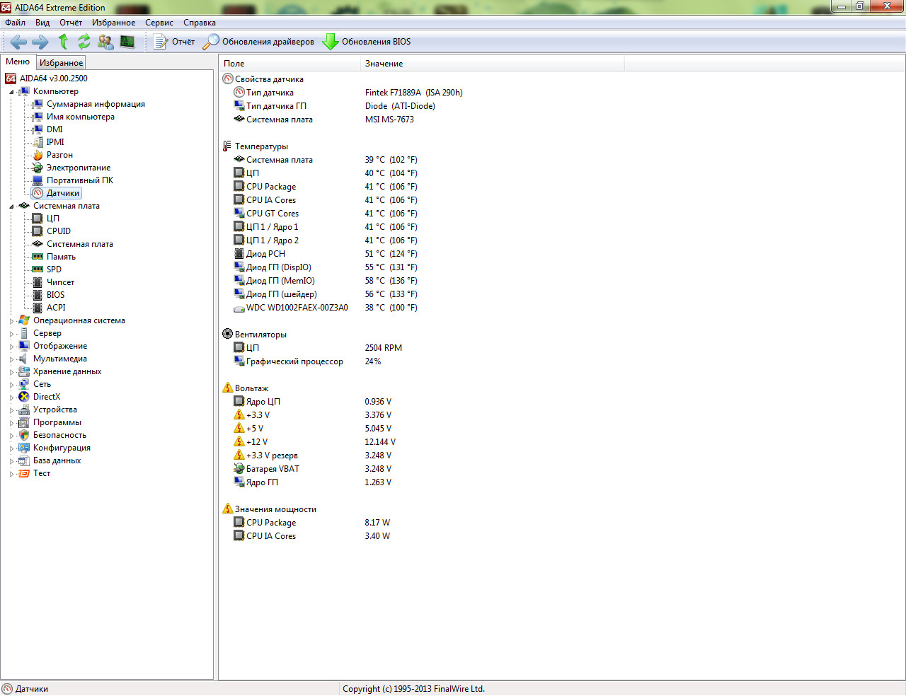

Проблема решилась сама по себе. Вылеты прекратились. Снял видюху и БП, продул всё компрессором, втыкнул обратно, всё хорошо. Только "CPUID HWMonitorPro" выдает 110 градусов, а AIDA на "Диод PCH" 50 максимум. Это же южный мост только в разных программах
Регистрация: 23.12.2012
100 это не глюк.. грубо говоря "пустой слот датчика" или "пустой датчик" как-то так, хз.. может выдавать любую температуру, т.к. не присоеденен и не с чего информацию брать. былаб такая температура - что нибудь да поплавилось и ты 100% заметил запах гари :D
