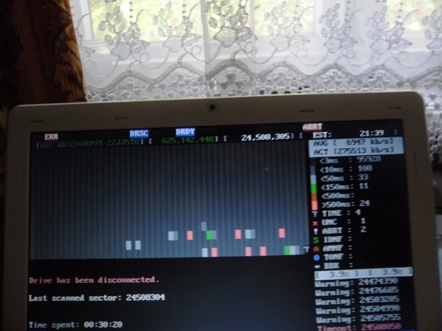

Регистрация: 15.09.2012
Откуда: Карелия
вот что получилось
SAM_0178.JPG [ 96.02 КБ | Просмотров: 970 ]
Регистрация: 15.07.2013
Фото: 113
deniskaaaa1
те строчки, где написано warning - это битые сектора.Теперь опять загружаемся викторией и затираем их.при нажатии клавиши F4 в списке опций будет функция репама. Нужно выбрать способ затирки.Также очень хороша и проста в использовании прога hdd regenerator (в режиме ahci тоже работает).
Ещё нужно смарт харда посмотреть.По скрину видно, что долгих секторов у него хватает.Если бэдов много ,то лучше хард заменить...
