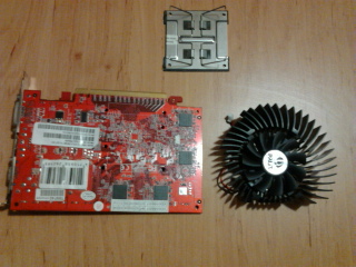

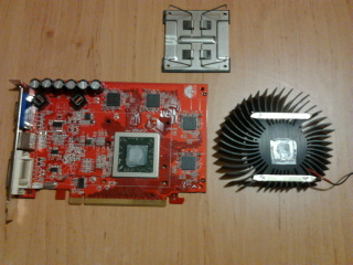

Вот фотки, сразу не сделал фотки было лень, спасибо за совет Visionaire, и всем спасибо ребят за помощь, я снял радиатор после нагрева феном сразу отошёл, теперь новый вопрос появился, на чипе сухая как цемент термопаста, чем её можно очистить, стереть аккуратно не повреждая чип видеокарты?

Фото6505.jpg [ 64.76 КБ | Просмотров: 14303 ]
Фото6502.jpg [ 89.21 КБ | Просмотров: 14303 ]
Фото6499.jpg [ 77.65 КБ | Просмотров: 14303 ]
Фото6500.jpg [ 77.42 КБ | Просмотров: 14303 ]
