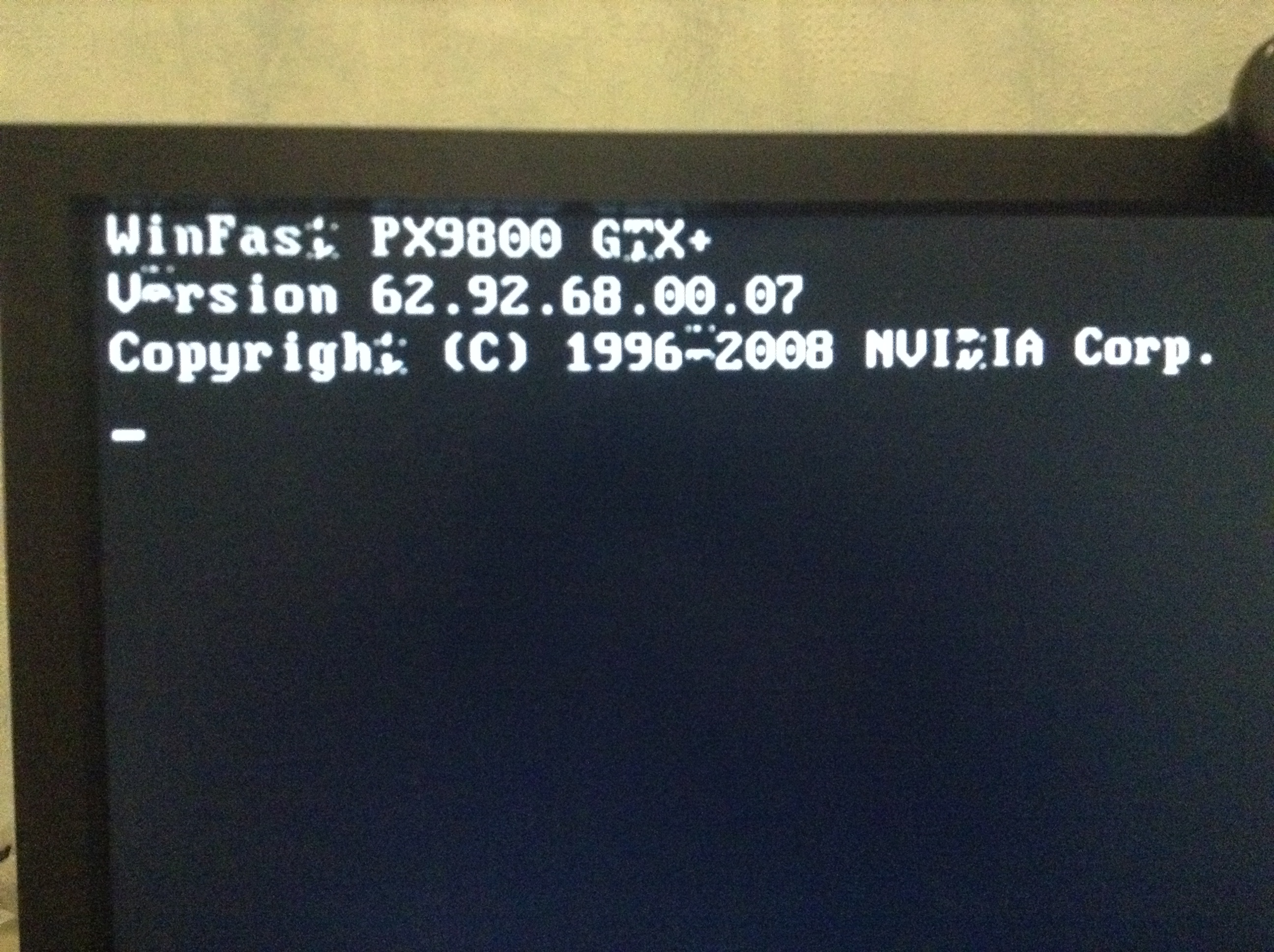

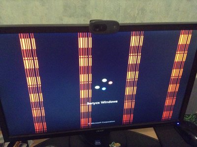

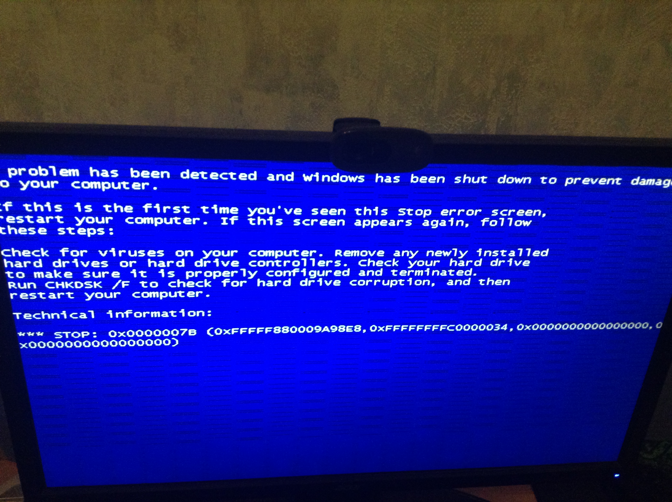

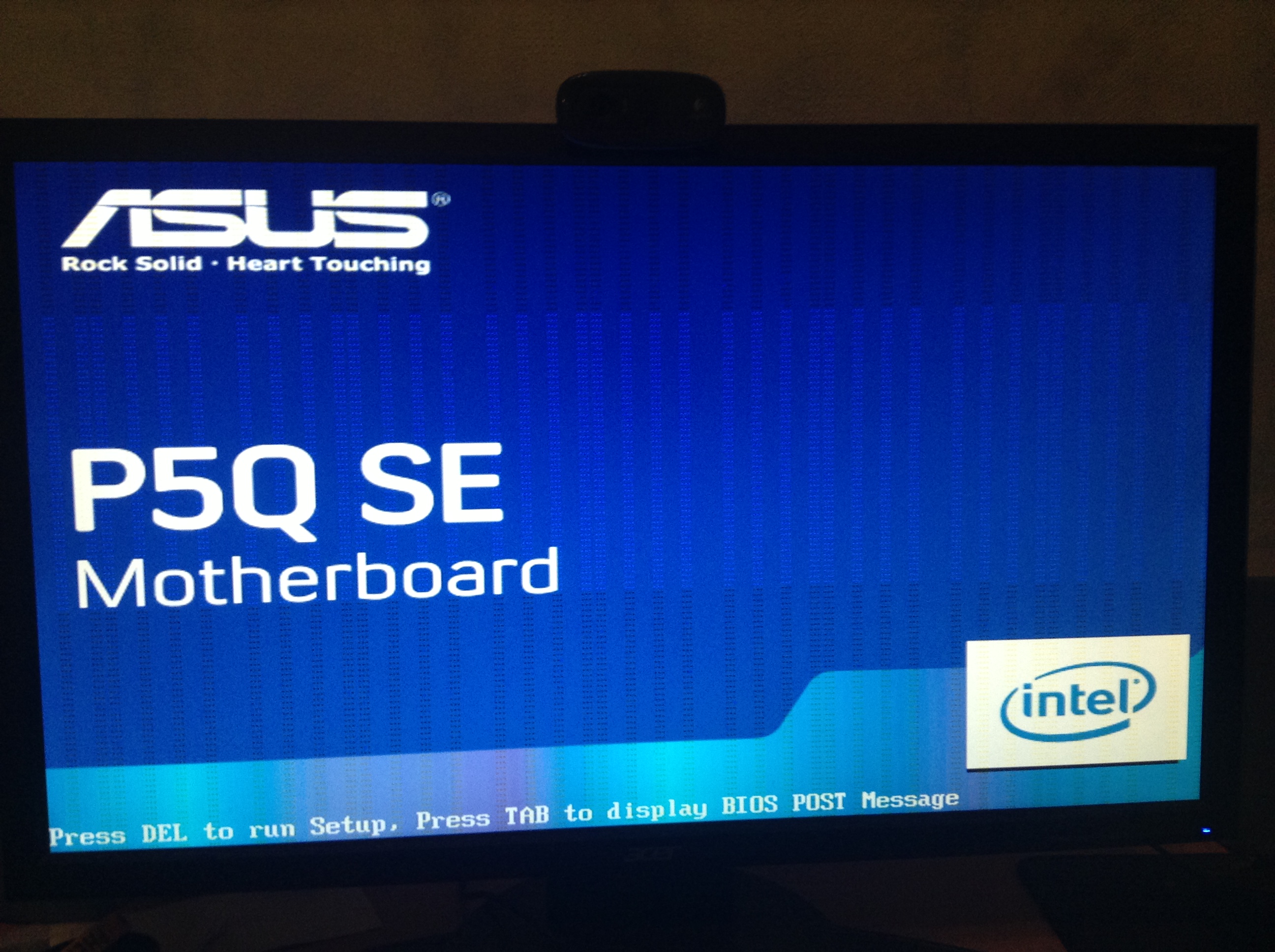

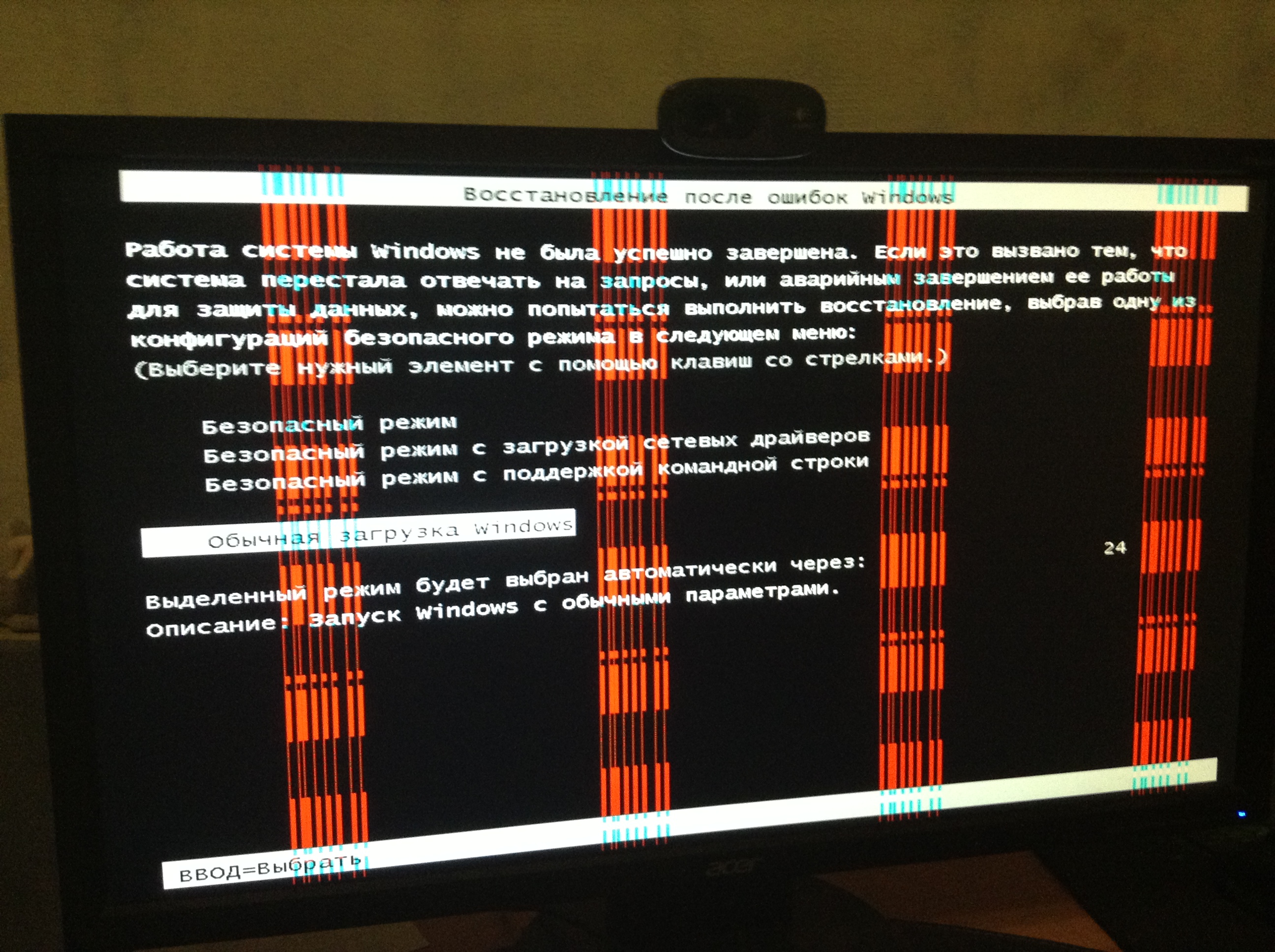

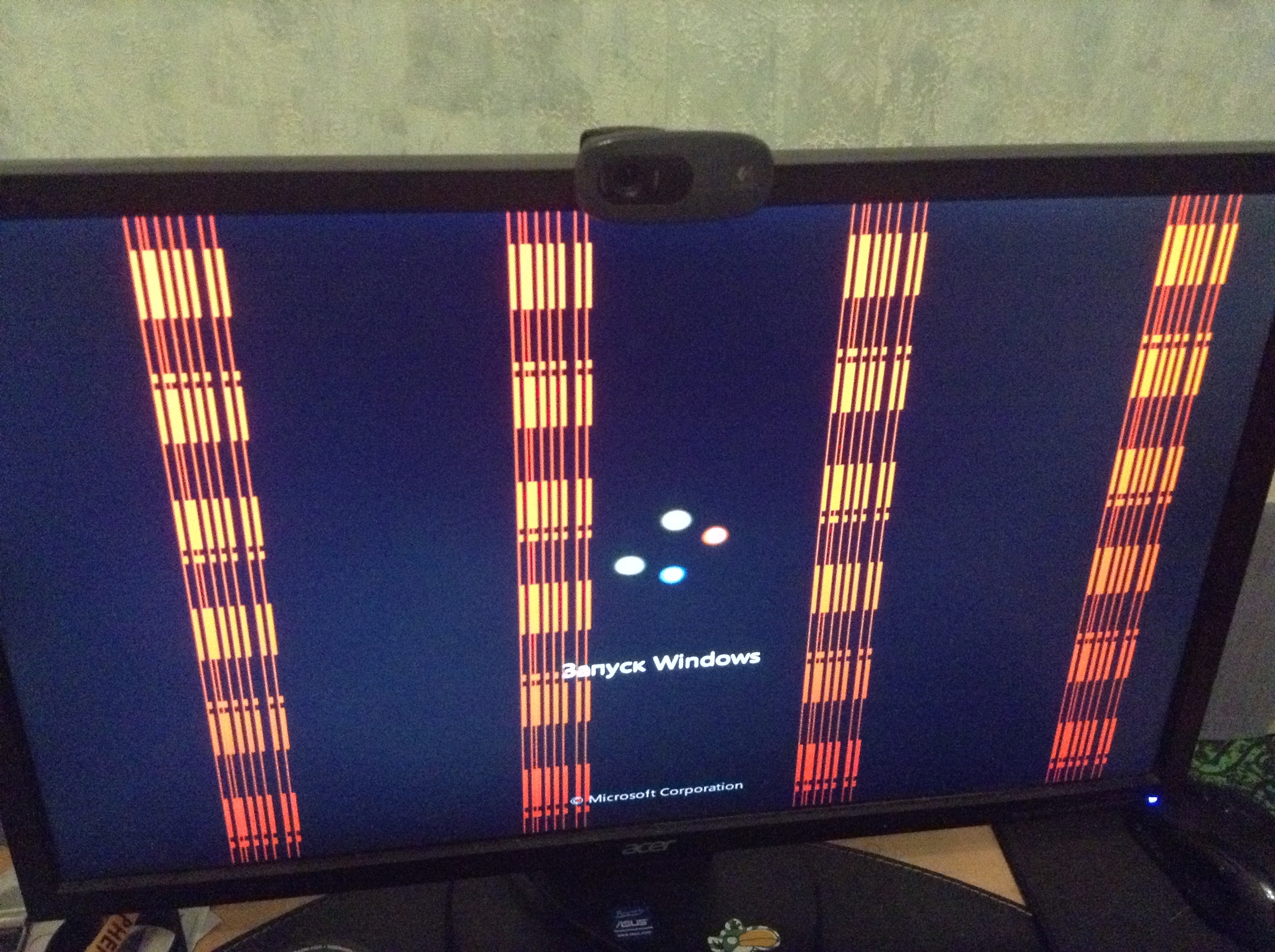

Здравствуйте. Полагаюсь на вашу помощь - столкнулся с проблемой, не могу выявить источник неприятностей... Склонялся к тому, что видюха просто полетела, но не может же из-за неё вылезать блюскрин с такими кодами ошибок? Батарейку из материнки вытаскивал на пару часов - не помогло. HDD в другой комп вставлял - все работает, никаких проблем.

Такие полосы обычно появляются в результате отвала чипа на видеокарте. А ошибка 0x0000007B указывает именно на проблему в HDD. Вирусы, поврежденный MBR, битые сектора. Попробуй для начала в другой порт его переткнуть. Ну и далее сканирование антивирусом и проверка на наличие бэд-блоков.

Видеокарту заменять, однозначно. Синий экран - если после замены видяхи не пропадёт, - то разбираемся с винтом. Не факт, что неисправно железо, 0x0000007B указывает на проблемы с загрузочным сектором, может быть следствием вирусного заражения или обрушения системы из-за неисправной видяхи.

Спасибо вам большое :) буду для начала видюху менять!

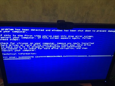

Итак - купил новую видеокарту, установил ее - проблема с полосками исчезла, но синий экран до сих пор вылезает после каждой перезагрузки системы. Поставил другой жесткий диск с другого компа - проблема не пропала, синий экран все с той же ошибкой продолжает вылезать. Соответственно, дело не в жестком диске и не в видеокарте. Какой может быть диагноз?

смарты дисков дашь?
Регистрация: 01.02.2006
Откуда: НиНо
Операционку попробовать переставить надо было сначала, прежде чем диск менять. Причём, системный раздел не просто отформатировать, а уничтожить и создать заново.

7B это ошибка когда в биосе выставили AHCI поставили операционку, потом сбросили биос и там по умолчанию режим IDE выставился, и ос не грузится, нужно зайти в биос и выставить AHCI.
Регистрация: 20.01.2011
Переустановил операционку и все сравнительно хорошо заработало. Всем спасибо за помощь, проблема решена!
