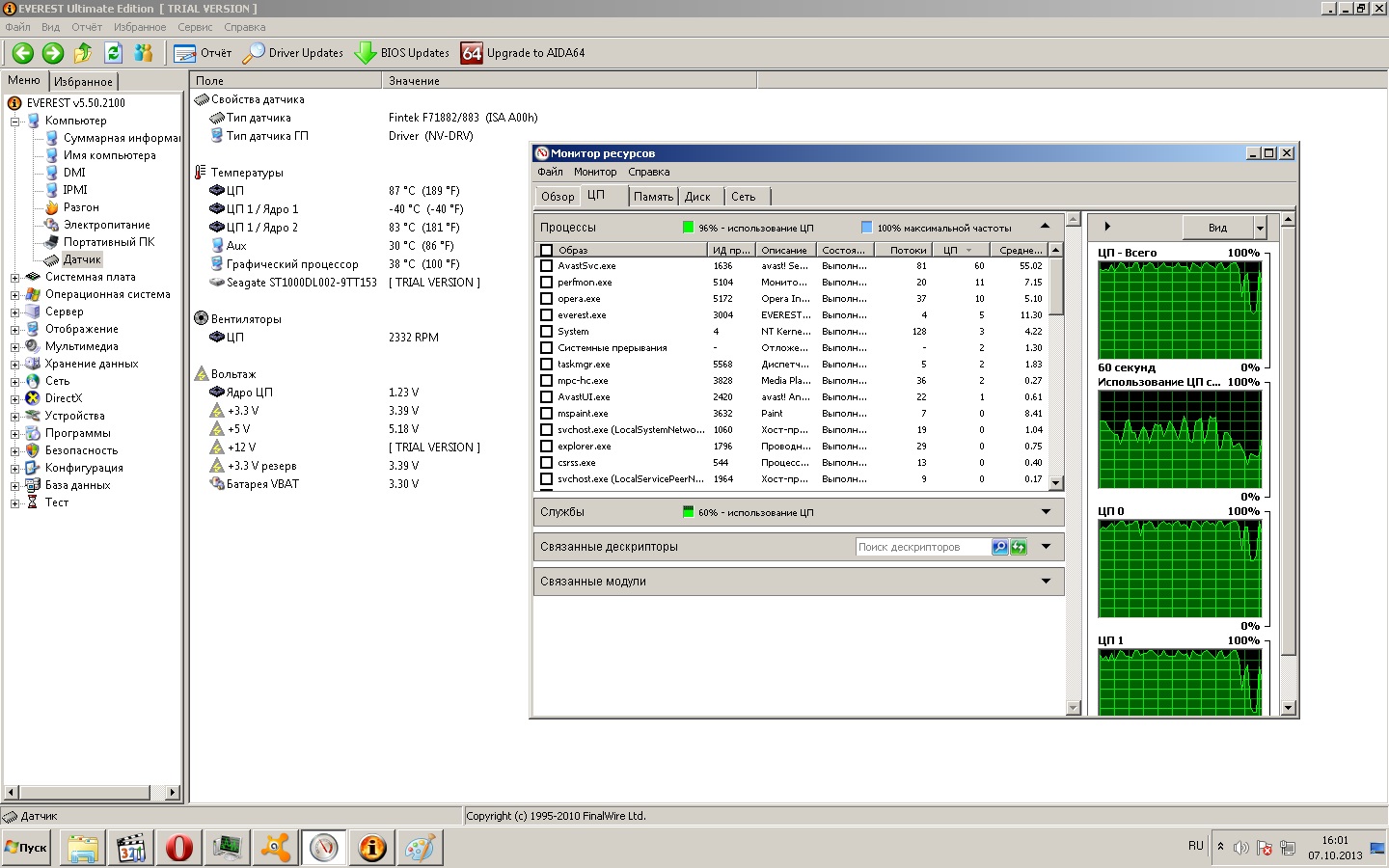

На днях переносил системник в другое место буквально на несколько минут, подключал к плазме, так вот после возврата на родное место начались глюки с цп, а точнее его нагрузка при совершении любых действий вырастает до 100%, температура стабильно держится на 86 градусах, при любых нагрузках, то есть не растет и не падает более чем на 2-3 градуса. Разбирал полностью систему, прочистил от пыли кулера, сменил термопасту, пробовал грузится с запасного харда, обнулял биос, сканировал на вирусы - ничего не помогает. Комп служил верой и правдой более 4 лет, с подобной проблемой сталкиваюсь впервые. Надеюсь что тут кто нибудь сможет помочь.

Скрин диспечера задач сделай , посмотрим что у тебя там на 100% грузит.

процесс каждый раз разный может грузить систему, как я писал выше, в данный момент это допустим аваст, но может быть что угодно.
Безымянный.jpg [ 327.37 КБ | Просмотров: 1021 ]

В биосе какая темпа, в риалтэмпе - аида(тем паче трайл вёршн) - это :facepalm:

По скрину все в порядке. Аваст конечно на любителя , но ничего криминального в системе не видать.
Добавлено спустя 1 минуту 54 секунды:
Лишний раз стоит проверить список msconfig - Автозагрузка может там что ненужное помечено.
