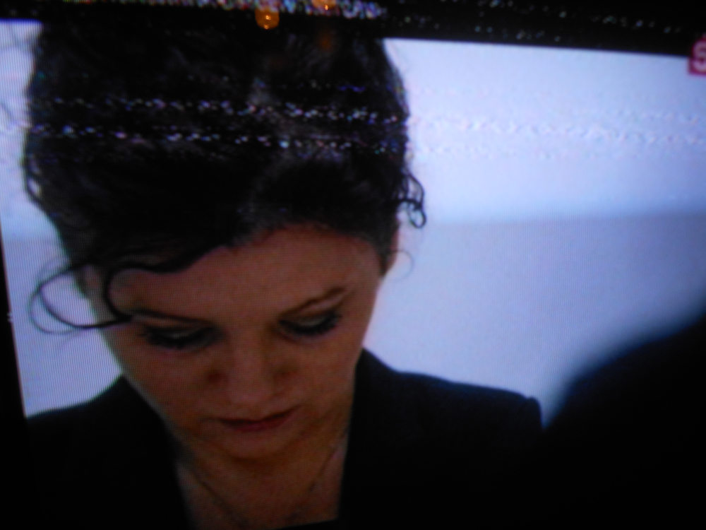

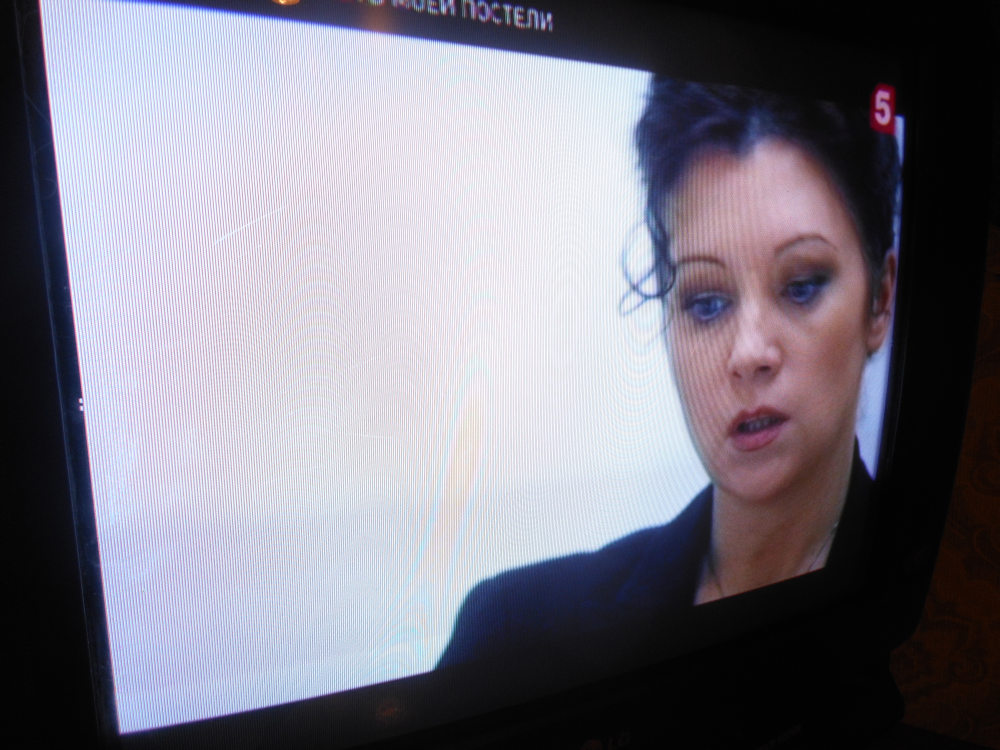

Я просто нереально везучий.
ТВ LG старой модельки GoldenEye II, видеокарта Asus HD7950 DCII.
При нагрузках на видеокарту появляются полосы на экране телевизора.
Стоит всё в одной комнате.
______________________________________________________________________________
На рабочем столе:
Десктоп.jpg [ 129.42 КБ | Просмотров: 1547 ]
Десктоп 2.jpg [ 69.87 КБ | Просмотров: 1547 ]
Так же FullHD видео, телевизор чисто.

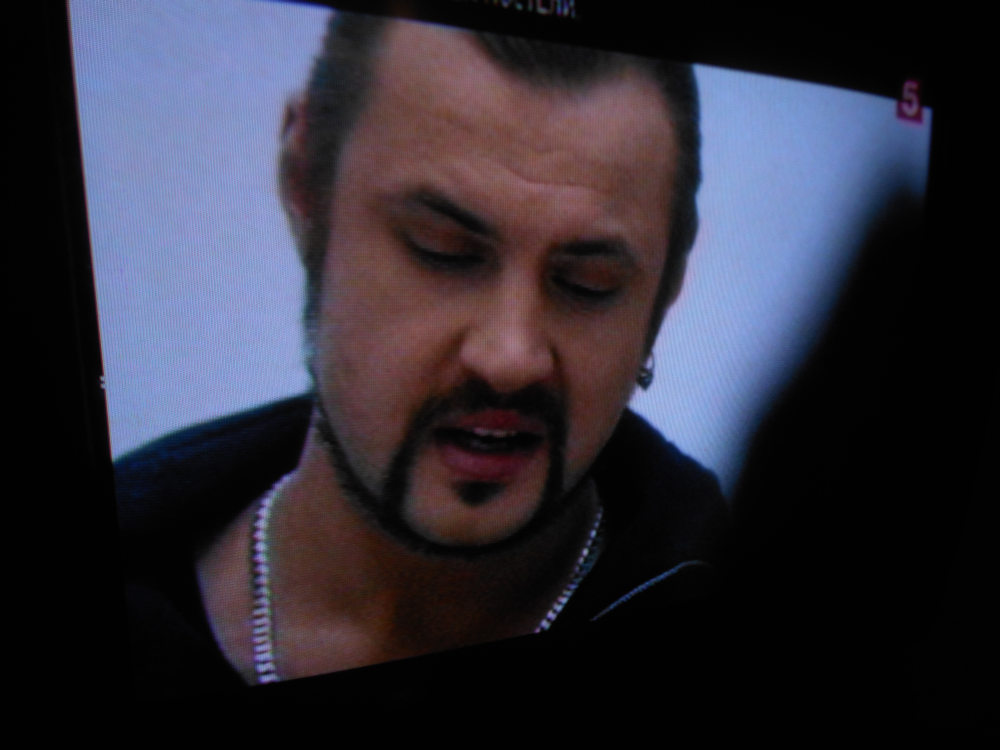

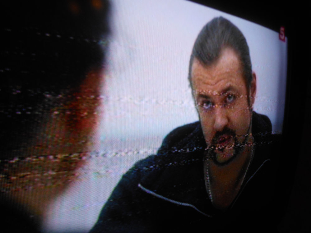

Меню игры, гемплей:
Игра.jpg [ 67.87 КБ | Просмотров: 1547 ]
Игра 2.jpg [ 83.26 КБ | Просмотров: 1547 ]
Любые игры дают такой эффект.

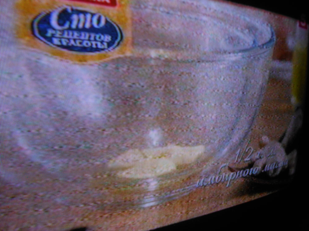

Тест
Рендер GPU-Z.jpg [ 167.41 КБ | Просмотров: 1547 ]
Такой же эффект и при запуске Ungine Heaven, бублика.
Полный конфиг в профиле.

Регистрация: 27.06.2008
Откуда: Таганрог
Копать в сторону БП/Сетевых фильтров и.т.д.
