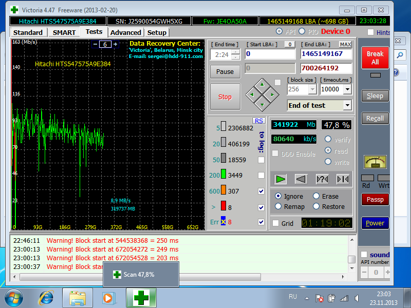

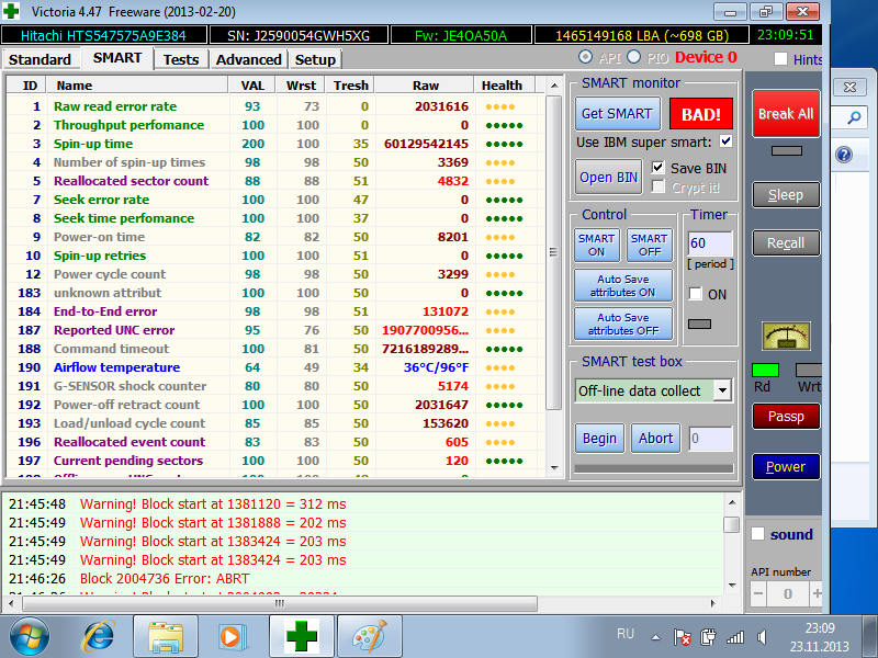

Ноутбук начал сбоить - приноровился запускать систему восстановления и гонять её по кругу в совокупии с ребутом.
Подумал на HDD. Проверил память - все ок, а вот диск проверяться не желает - в livecd на подобии "Мультизагрузочный USB Flash Реаниматор 1.5", не хочет грузить MHDD и вику с флешек, MHDD с CD тоже не желает, Victoria с диска работает, но "отсутствует DRSC+DRDY или винт не снимает BUSY"(пути решения в духе потыкать в биосе не получатся - bios в ноуте этом до жути кастрированный) ну и HDD не определяет.
На стационарном компе все работает.
Victoria 4.46 из под винды не работает - выдает много ошибок, ругаясь на драйвер даже после перемещения онного в нужную папку.
пробую Victoria 4.47(она не ругается) 8 бэдов найдены при проверки до 50% причем те 8 находятся где-то в первых 5%. Т.к. загружена в win то remap делать не может - ругается.
Вопрос: что делать мне с этим счастьем?

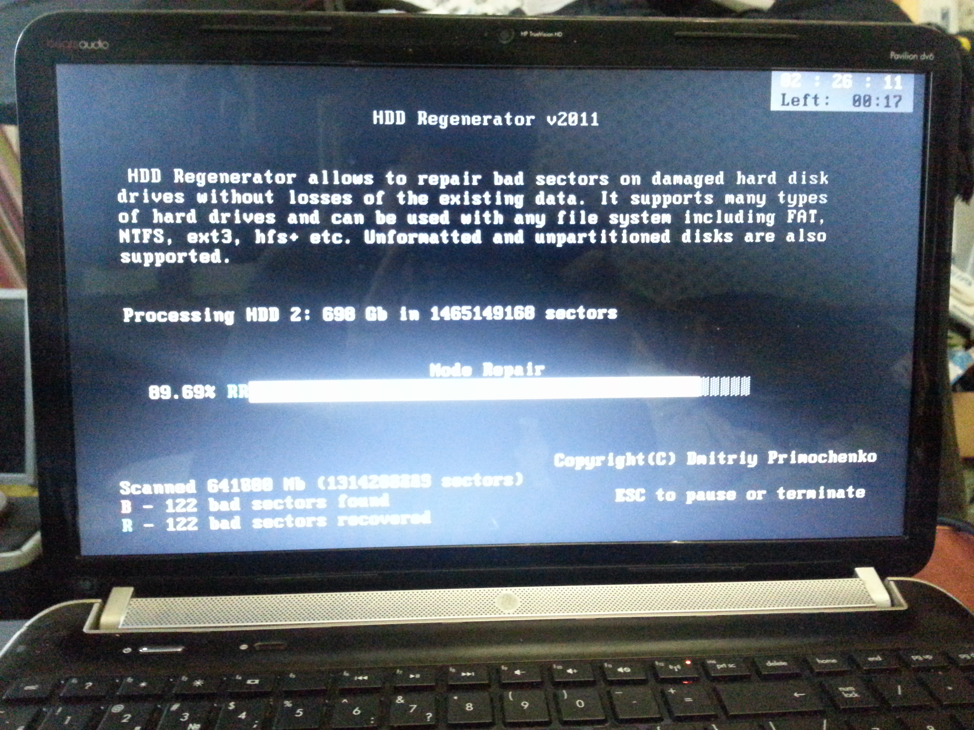

попробуй HDD Regenerator

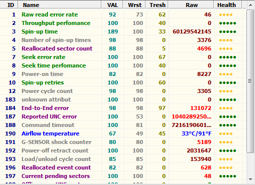

Новый смарт. Действительно - вставил в комп и гуд. Вот бренда - бэды не ремапит. Пропускает сволочь и все. Лоу формат? Или не поможет?

Спасибо Godlike66)Пробую. Судя по тому что написано результат мне очень нравится. Был бы он реальным)
Допроверяет потестю
Добавлено спустя 6 часов 45 минут 36 секунд:
Итак. victoria бэды больше не находит. смарт новый сделал. вопрос: долго ли проходит так?
Добавлено спустя 1 час 6 минут 51 секунду:
А не долго - сегодня бсод вылетел после установки винды пару раз при перезагрузке. диск под неважные данные и их переноску.
Спасибо большое)
