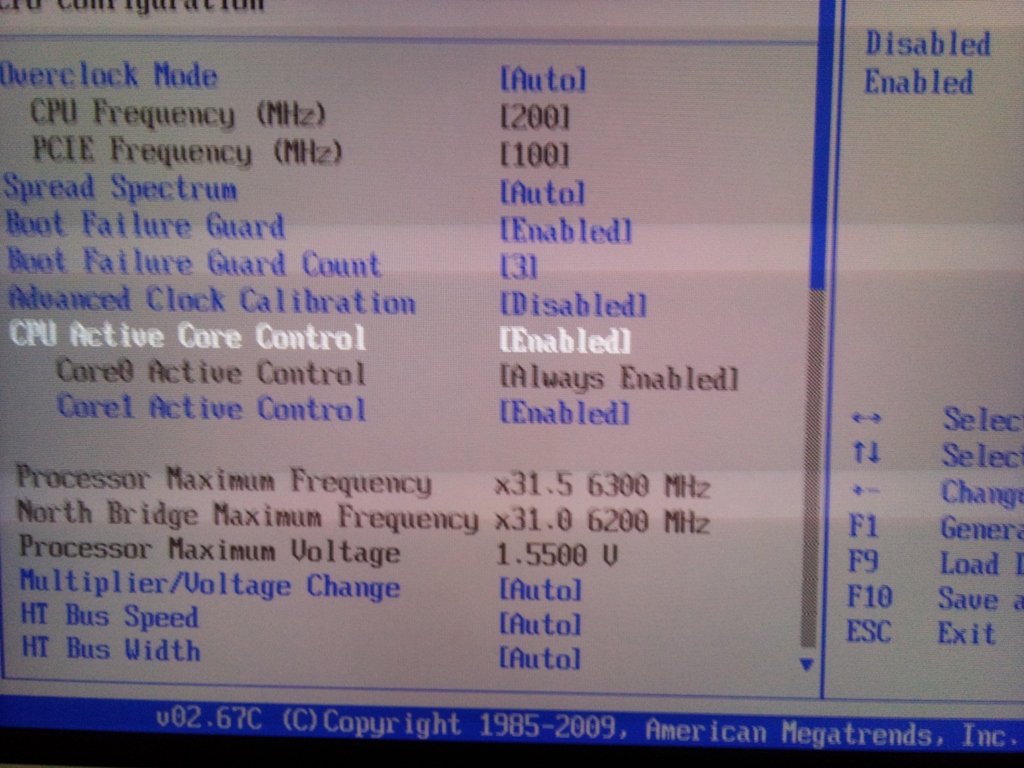

Есть материнка: ASRock 960GM-GS3 FX и процессор:Phenom II X2 Black Edition 550, (ядро Callisto), БП- 500 ватт, хочу разблокировать два дополнительных ядра, но все попытки не удачны поскольку сама функция Advanted Clock Calibracion не работает в любом режиме запуска, вернее комп после включения этой функции не загружается, тупо черный экран. Сбрасываю биос, все нормально загружается, биос последней версии 2013 года., в чем проблема? Фото биоса прилагаю...

REALpredatoR писал(а):
Значит неудача. Никто же не даёт гарантии что ядра разблокируются.
Но вить они хотя-бы должны отображаться в биосе, но быть отключены, так же?

обнови биос.
ctrl+f1, калибратион в режим мануал, коре контрол тоже в режим мануал если есть, и перегрузить. а вообще биос надо перевести в режим гибрид.
биос работает на 1 ядре по этому должен работать в любом режиме, а вот винда если ядро глючное не загрузится.

XIMERA123 писал(а):
обнови биос.
Пробовал обновленный и предыдущий биос но ни какого сдвига, делал и так как ты посоветовал но но биос не стартует после включения калибратора в любом режиме (авто, все ядра, выборочно). Пробовал повышать напругу на проц, но результата нет :?: Разве может быть такое что ядра не доступны?
