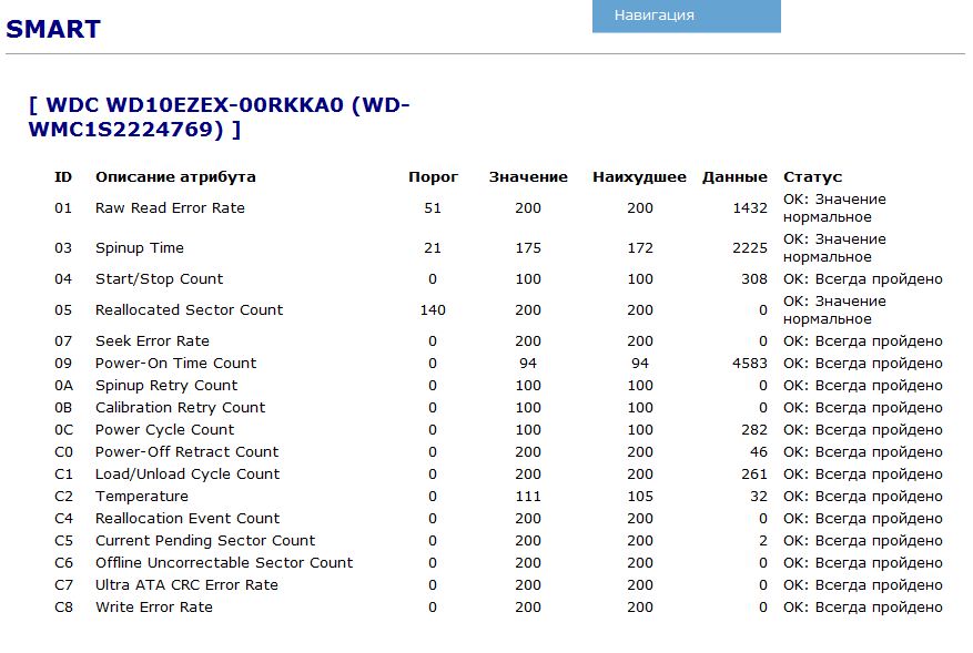

Григорий Андреич писал(а):
При этом индикатор HDD непрерывно горит.
смарт диска покажите.

Регистрация: 15.07.2013
Фото: 113
Григорий Андреич
смарт не айс(
Регистрация: 17.12.2010
Откуда: Мск
нормально пока вполне, что Вы пугаете
Прощай, Лёха...

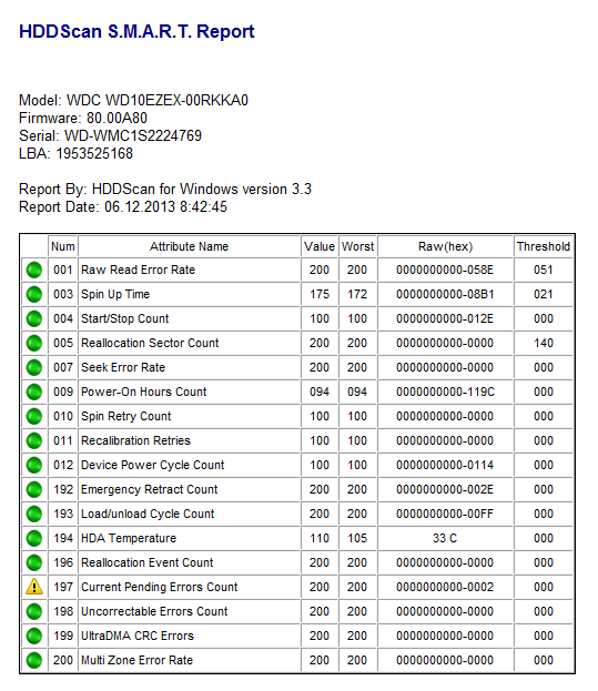

Фото: 113
вообще лучше скрин с аиды сделать
Регистрация: 01.03.2013
Вот с AIDA, если я правильно понял, что требуется.
Самостоятельно я вряд ли смогу понять, что где сломалось, поэтому буду рад вашей помощи!
AIDA.JPG [ 91.42 КБ | Просмотров: 2950 ]

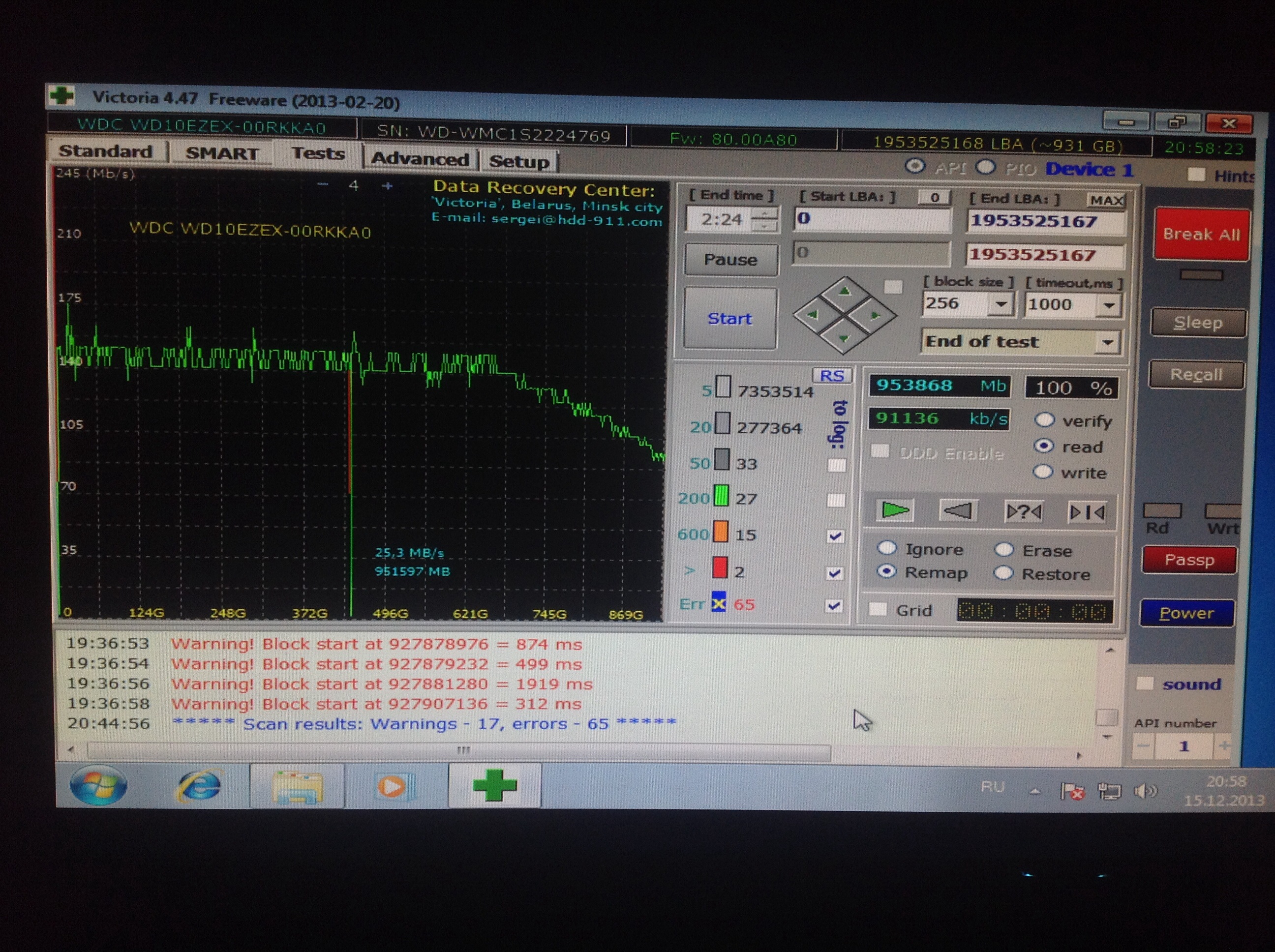

Регистрация: 24.12.2011
Откуда: Харьков
Лучше прогнать викторией read-remap. Диск натыкается на два битых сектора и тупит.
Да, насчет виктории я сразу попытался. Но я не был знаком с этой штукой до этого.
Записал на флешку, запустил. Программа не находила ЖД. Ни автоматически через F2 ни через кнопку P (вероятно я что-то делал неправильно).
Затем еще увидел, что не рекомендуется запускать если на жд стоит винда. В данный момент у меня нет в наличии второго харда.
Прошу подробнее объяснить, как использовать Викторию в моем случае.
Спасибо!

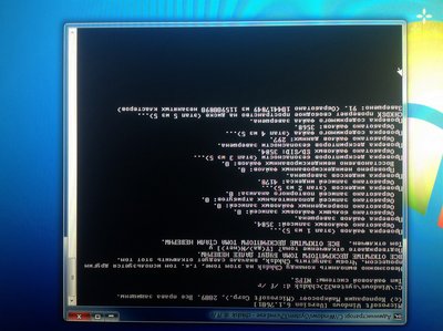

Добавлено спустя 2 часа 1 минуту 3 секунды:
При сканировании второго логического диска D, дошло до этого момента и уже минут 20 ничего не происходит.
image.jpg [ 1.72 МБ | Просмотров: 2844 ]

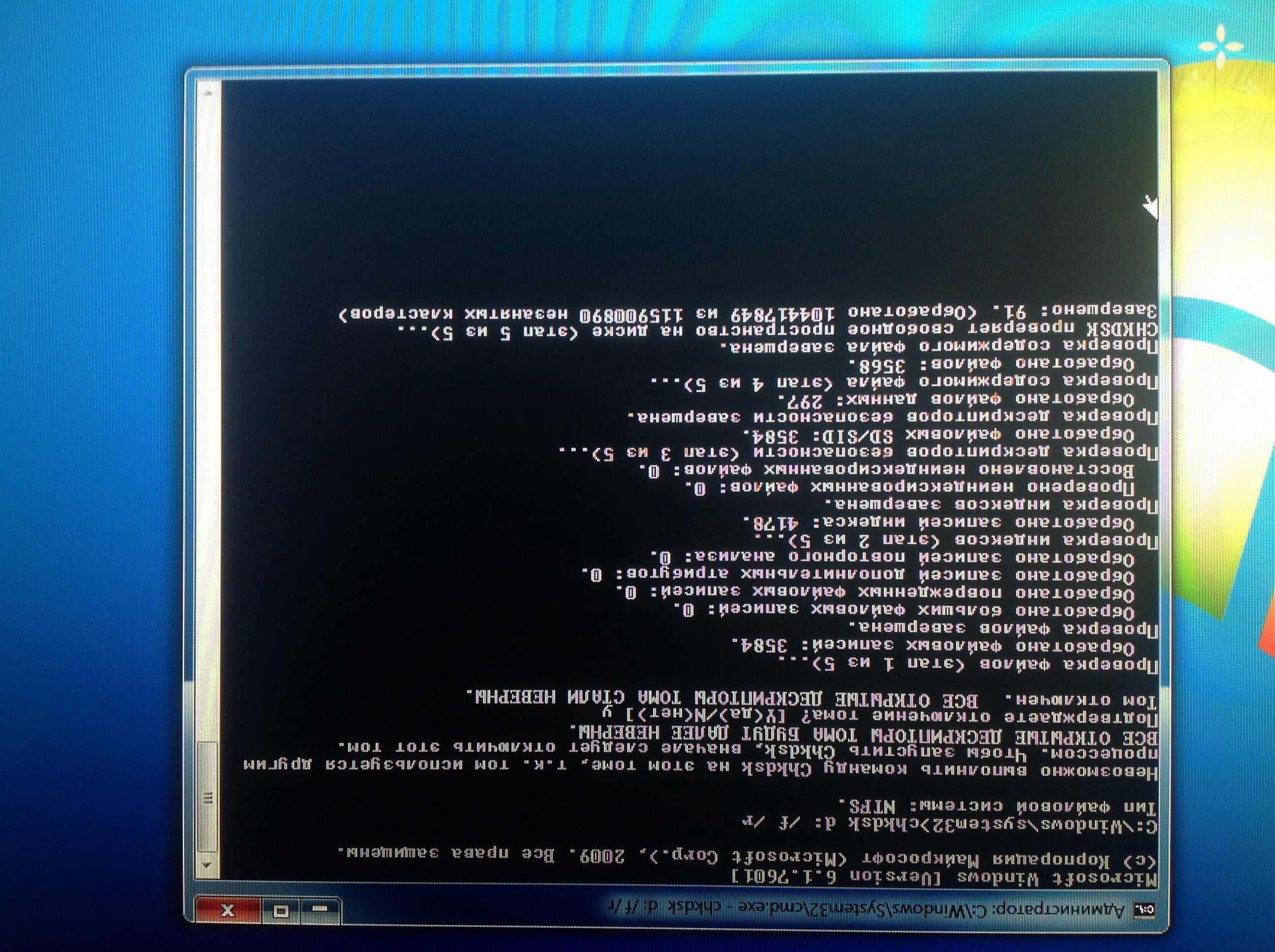

Вот такая штука.
image.jpg [ 1.64 МБ | Просмотров: 2816 ]
Регистрация: 15.06.2010
Откуда: Калуга
Фото: 18
Вот такая штука.
Плохая штука. винт потихоньку дохнет. Сколько проживёт один бог скажет. Хотя у меня на винте уже 187 бэдов, но пока не растёт. А у тебя ещё много нестабильных кандидатов в бэды.
