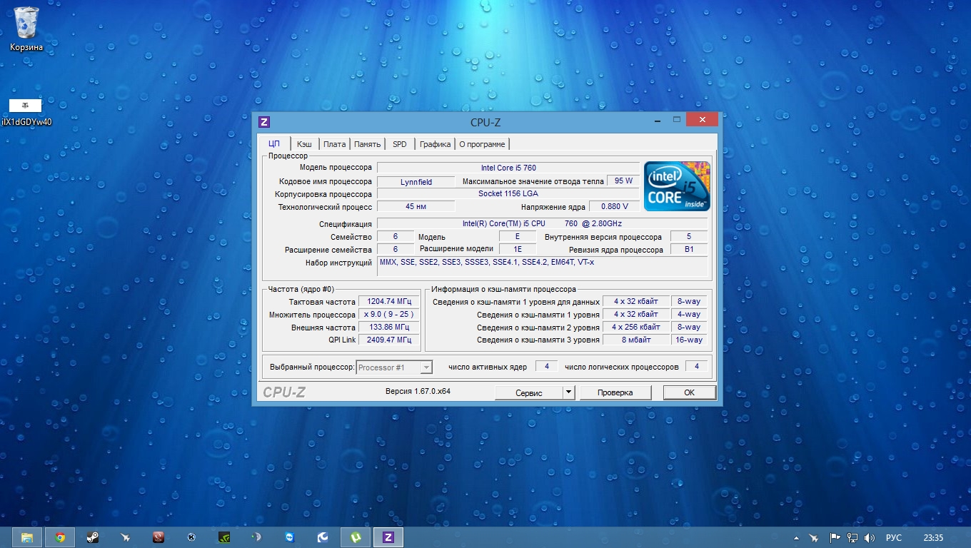

Регистрация: 20.12.2013
Монитор небольшой:1360х768.Винду ставил новую сразу же как купил карту.Поставить еще раз?Еще нужно сделать скрины других вкладок?Прошу прощения если туплю)
Комментарий к файлу: Вот скрин
ну,мужики,что делать то :с
Регистрация: 16.03.2004
Смириться и играть на низкой скорости, либо переустановить ОС и драйвера на видюху.

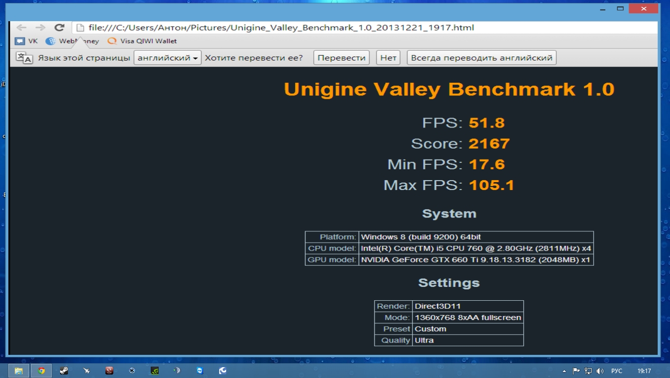

Ставим valley benchmark запускаем с новой видяхой смотрим красивое видео в конце авг фпс. Ставим обратно старую и те же действия выполняем, сравниваем результат. Выкладываем сюда 460 vs 660, вот тогда будем думать.
Добавлено спустя 1 минуту 27 секунд:
А пока не понятно на сколько разница и во что вы играете.
сейчас уже нет возможности сравнить их,ибо ее уже нет :с вот тест новой
Desktop_2013_12_21_19_17_52_017.jpg [ 304.18 КБ | Просмотров: 1426 ]

Chabo1613 писал(а):
вот тест новой
а что 2100 очей мало?
