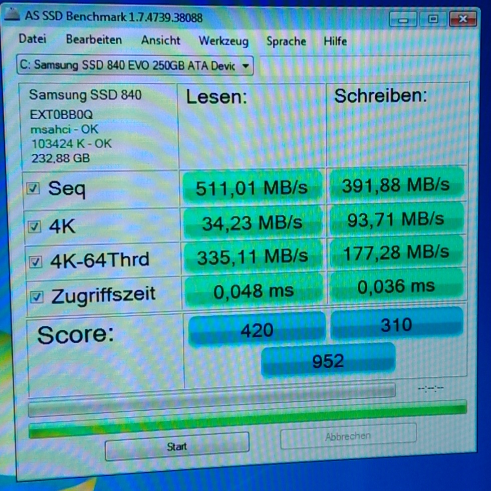

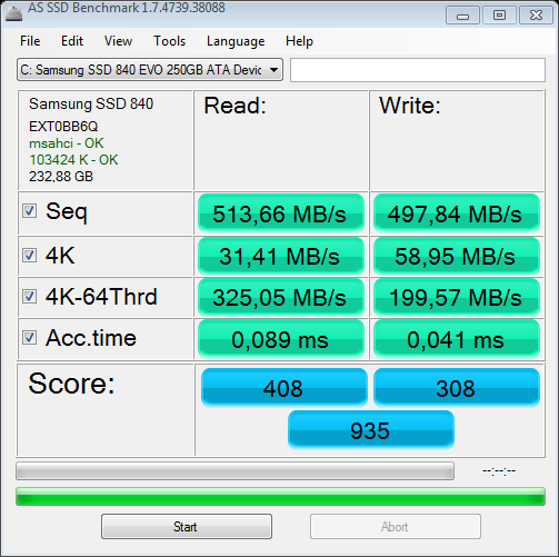

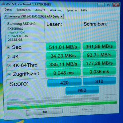

Не сколько дней назад был приобретен Samsung 840 EVO 250Gb в связи с кончиной OCZ Vertex 4.Протестировал его все отлично и скорость порадовала,но после заполнения,диск при записи стал издавать противный писк,причем спонтанно!как при больших файлах так и при малых.Прошивка последняя,AHCI режим вкл.Нести по гарантии или это у меня несовместимость какая и капать дальше?

watchmaker SATelit В обычном режиме работы нет посторонних шумов не каких.Тест провел!запустил запись на 60 гб.(диск из профиля)все лишнее отключил,даже видюху,все отлично!потом запустил самсунг и опять писк.Провел тест дальше,стал искать с какими файлами это проявляется,писк в тесте на 4К и 4К64 ну и при записи файлов,С чем это может быть связано?Через несколько дней знакомый вернется,у него тоже 840 только на 128гб и про.возьму у него,а свой попробую у него вкл.Просто не хочется тащится в город(ну если только совсем приспичит)живу в пригороде,да и хочется выяснить что же это такое,сам знаю SSD бесшумные!!!

Проверил диск у знакомого,тоже косяк при прогоне в AS SSD Benchmark на 4К и 4К64 тесте!Взял у него на пробу,все хорошо.В общем съездил обменял на такой же,все проверил отлично работает,писка нет!Менял в Ю.... проверили в тесте тоже писк даже я сказал бы не писк больше,а звук как на убитых жестких дисках идет запись(не могу объяснить нужно услышать) :D Пообщался зато хорошо с ними.Первый раз с таким столкнулись.
