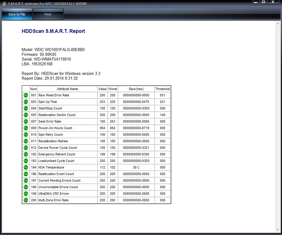

smart дисков ф студию
Регистрация: 28.01.2014
Вот скин смарта. Из-под вин. Могу сфотать из-под dos в victoria, но думаю разницы не будет.
PS.
В системном рапорте на hdd никакой ругани нет. Ругань лишь о крашах, отчеты.
fals.JPG [ 117.78 КБ | Просмотров: 2236 ]
Думаю другие диски, не системные, не нужны сейчас...

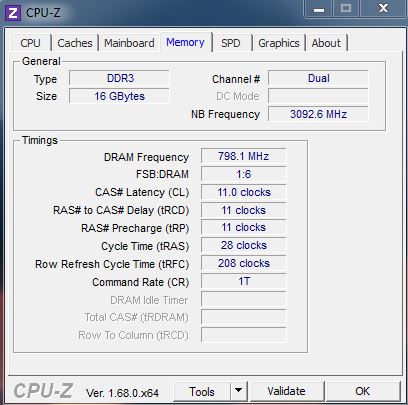

masikpasik писал(а):
поставь память на 1333 и убери с проца разгон если есть
Разгона нет. Лишь стандартный ТурбоБуст.
Память стоит на авто. Но авто ее правильно выставляет, скрин из вин.
cpu-z.JPG [ 42.12 КБ | Просмотров: 1998 ]

мало чего она там выставляет поставь 1333 и посмотри
