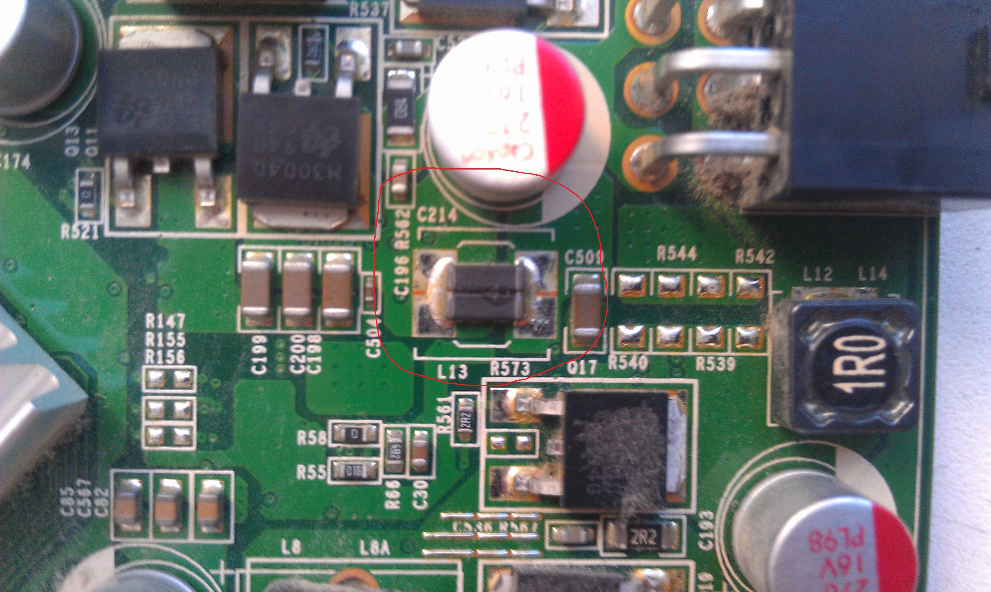

Есть подозрение кз на видяхе, снял СО и увидел подозрительный модуль, требуется помощь сообщества в опознании элемента платы. Подскажите что это такое?

Dezer катушки индуктивности. Они и будут давать 0 ом.
Спс. Опишу проблему в целом.
При рабочем компе я положил палец(клешню) на тыл видяхи, проверить сильно ли она греется, комп потух и перестал загружаться. Запустился он только после того как я вытащил доппитание из видеокарты и полностью обесточил мать. При подключённой видяхе бп уходит в защиту от короткого замыкания. Как определить проблемную деталь? Ибо внешних признаков никаких....
Регистрация: 22.12.2012
Прозванивайте транзисторы на кз.
На плате прозванивать или выпаивать?
Регистрация: 10.04.2003
Прозванивать переход затвор-исток всех имеющихся MOSFET, без выпаивания.

Регистрация: 19.02.2007
Откуда: Мукачево
Нашёл 2 сгоревших транзистора, теперь ищу замену, как перепаяю, отпишусь о результате(если кому интересно).
Транзюки с маркировкой M3004D 940 04G
