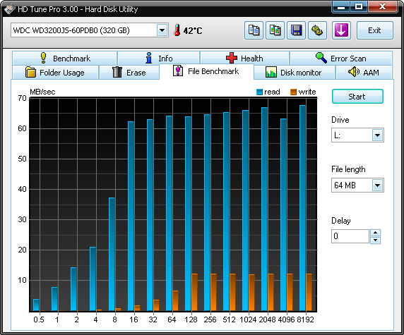

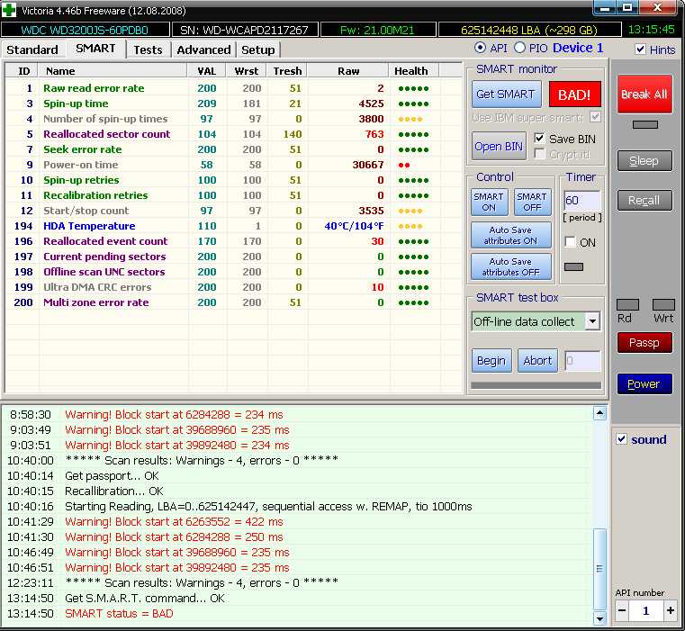

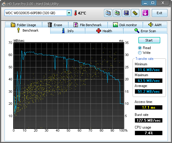

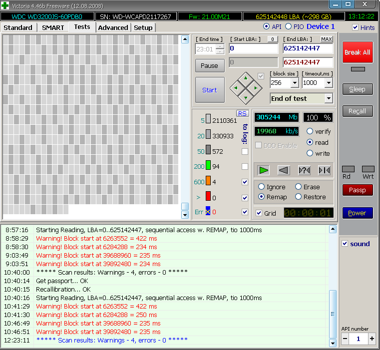

У меня подобная ситуация, как и у ТС, с винчестером WDC WD3200JS-60PDB0. Предысторию этого винта я не знаю, а результаты тестов его выкладываю. Лучше один раз увидеть, чем 100 раз прочитать. Смотрите скриншоты.
И коротко опишу проблему словами. Проблема в том, что скорость записи на этот винт около 6 мбайт/с, а скорость чтения 60-70 мбайт/с. Тестировался сначала на одном компе, подключался к двум SATA портам разными кабелями, затем на другом компе - проблема с заниженной скоростью записи осталась. На обоих компах Windows XP SP3. На втором компе ОС установил и сразу проверил - проблема имеет место быть.
Какие мысли есть?
2014-02-11_131545 Victoria SMART.png [ 32.19 КБ | Просмотров: 13229 ]
2014-02-11_131224 Victoria Test.png [ 28.31 КБ | Просмотров: 13229 ]
2014-02-11_143142 HD Tune Pro - File Benchmark.png [ 25.5 КБ | Просмотров: 15664 ]

Статус СМАРТА BAD, потому хард- только на помойку. Работать нормально ты с ним больше не сможешь и это не лечится. На него постоянно будут ругаться ОСи, требуя его замены. Резевных секторов больше нет.
