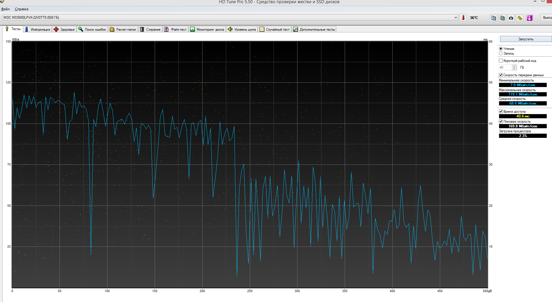

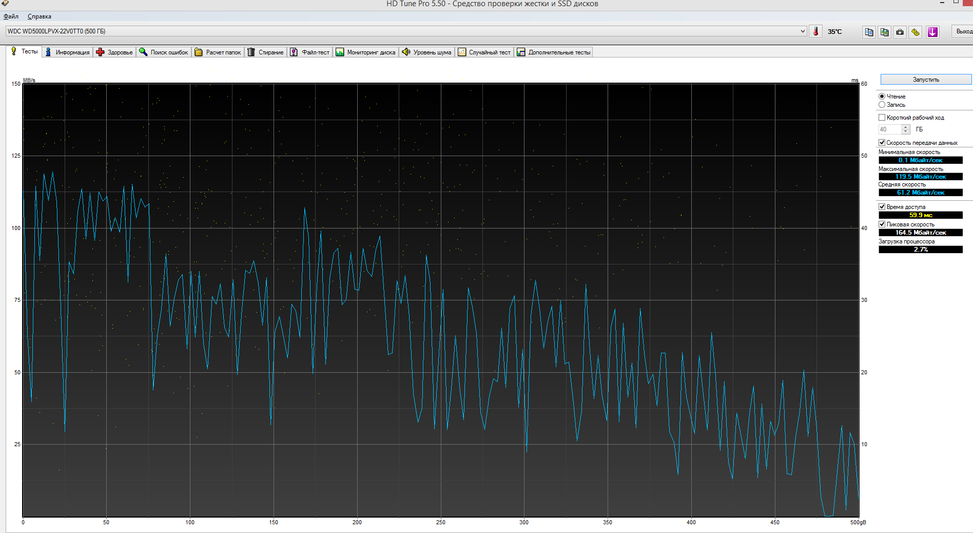

Есть HDD WD5000LPVX. Непонятно от чего скачет его скорость и так же медленно копируются файлы на нём. 1 большой файл копируется со скоростью 10 мегабайт в секунду, а может со скоростью 20 мегабайт в секунду, и Windows начинает тормозить, как будто винчестер загружен на 100%. Проверял скорость чтения Аидой и HD Tune. Не знаю от чего зависит, но скорость проверки скачет от нормальной до зигзагов. Вот 2 раза подряд прогнал тест и выдало разные результаты. С чем это может быть связано (медленное копирование файлов и при разные показания при проверке линейного чтения). Делал полную проверку chkdsk, и ничего.

И есть ли возможность исправить это, или поменять по гарантии, на что можно опираться, винчестер то работает. И Windows загружается быстро.

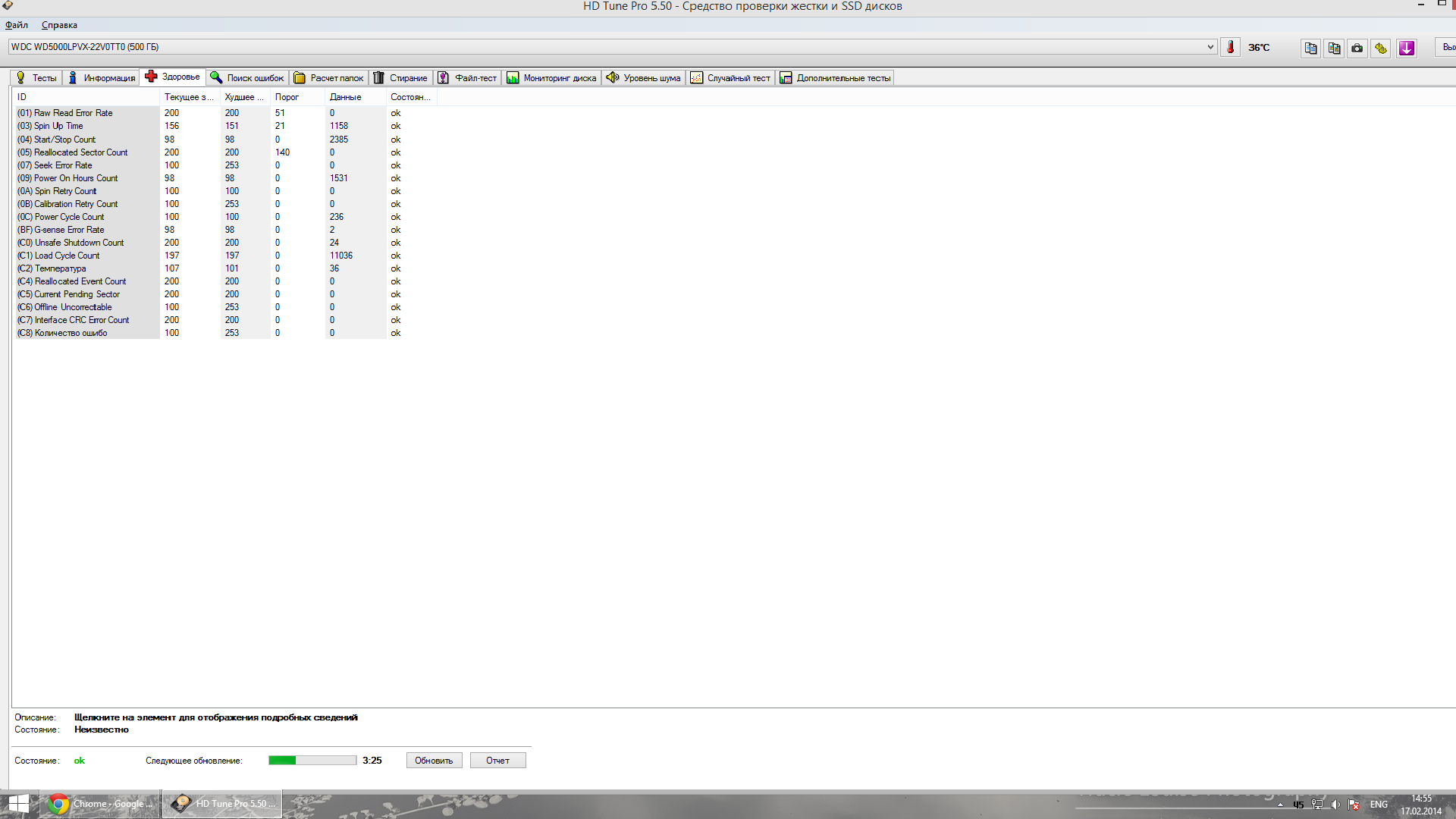

Прилагаю СМАРТ и проверку HD Tune с разницей в 1 минуту.

А чего ожидать о тсистемного харда? Показатели нормальные, но вот время доступа пугает. Может какие то процессы обращаются к харду во время теста...
С работой оси и антивируса может и софт чего пишет.

Регистрация: 15.10.2008
То есть это норма? Спасибо, тему можно закрыть.
Регистрация: 22.12.2012
Для ноутбуковского жд вполне.

20 мегабайт в секунду маловато, для современных ноутбучников характерно порядка 50.
какие-такие 50? был бы он не системным - может быть. а так 30-40(ну пусть 50 в самом начале, где винда обычно :-) )мб/сек. 10-20 - мало. может там фрагментация бешенная, ищет свободные куски по пол часа
