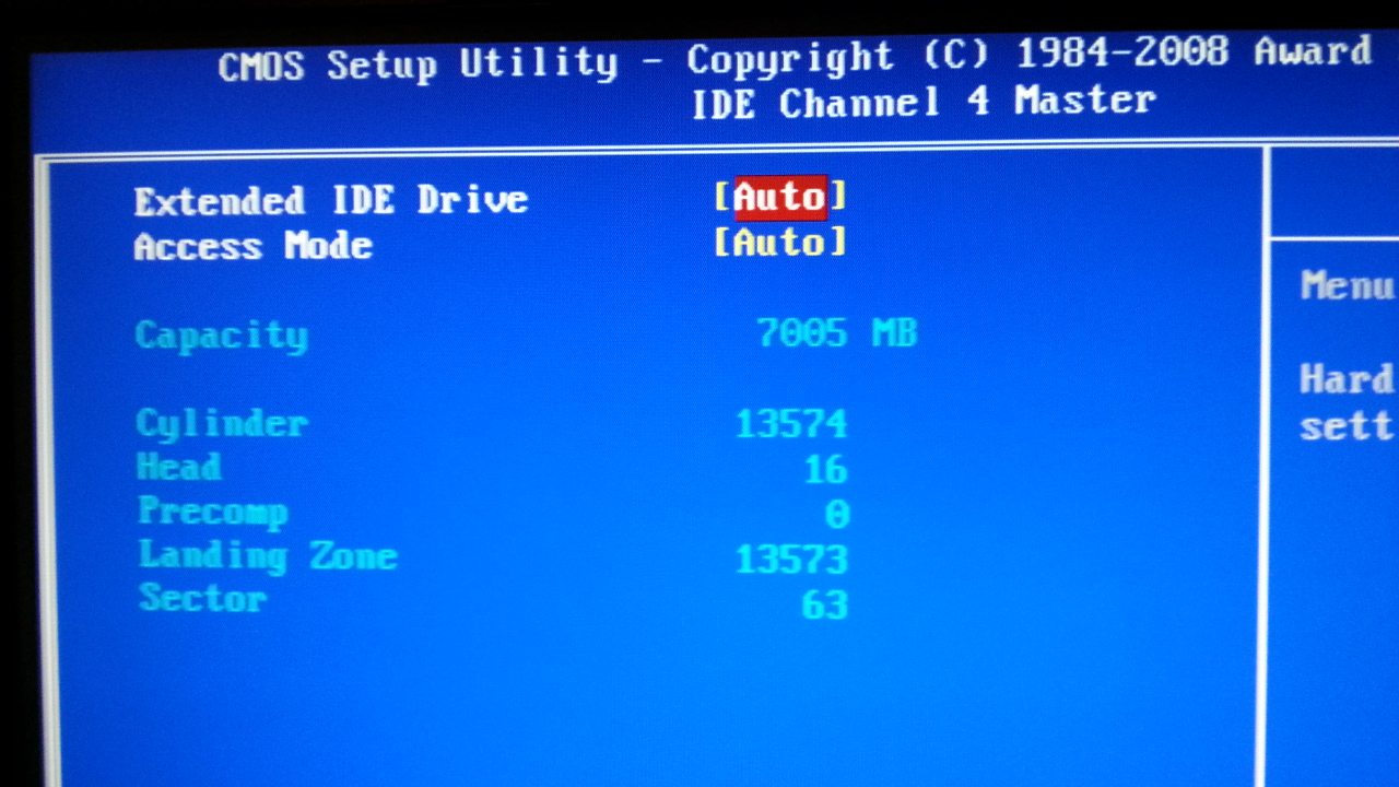

HDD Samsung 160GB, стоял в старом ПК с мат.платой Asrock 865GV и работал как положено, был разбит на 2 лог. диска и правильно определялся объем.
Мат.плату с др. "кишками" продал, а винт отдал другу, у которого Gigabyte g31 и вот у него сразу начались проблемы, везде, что в WinXp, что в БИОСЕ показывает 7000МБ (6,5Гб).
Он так же пробывал подключить к др. ПК с мат.платой Gigabyte P35, результат 6,5Г, на моем ПК стоит Gigabyte :) P31 Win7, и тоже 6.5Г. Никогда никаких проблем с этим HDD не было, работает как и должен работать, без стуков или др. изъянов.
Забавно, но все мат.платы Gigabyte с чипсетом g/p 3х.

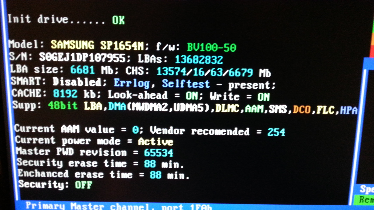

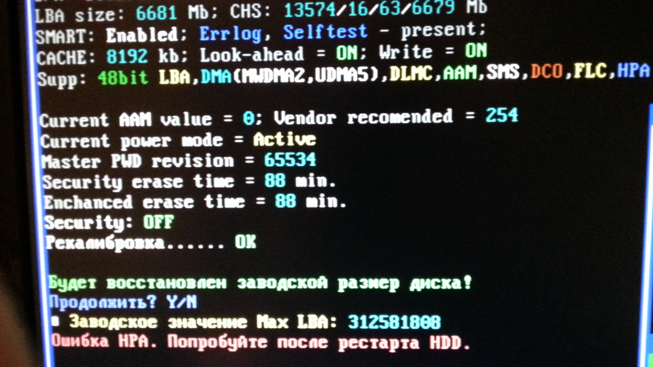

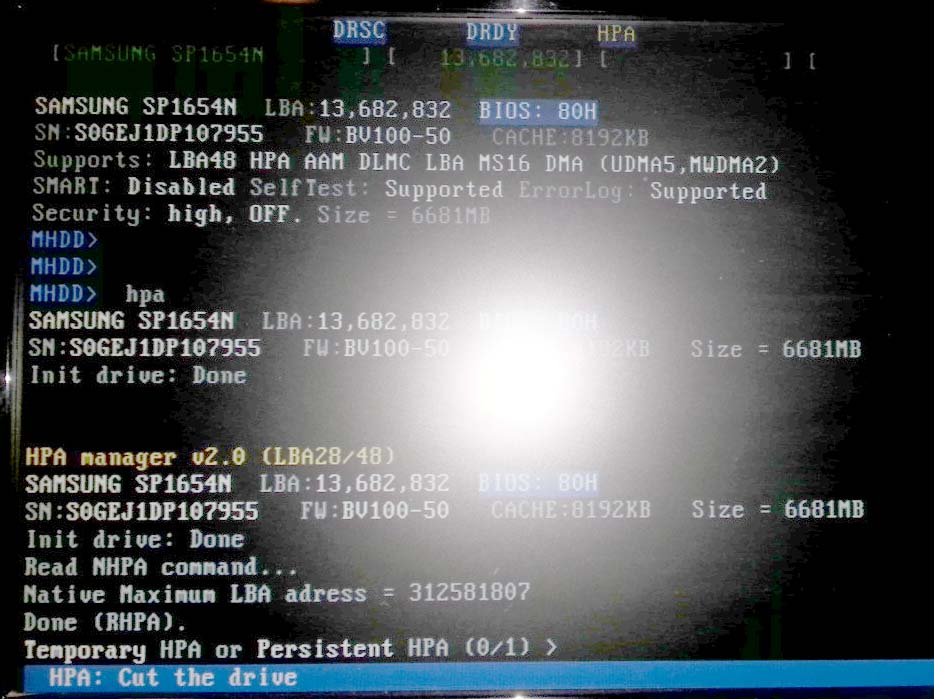

Запустите дос версию виктории не горит ли HPA.
Регистрация: 08.09.2012
Где смотреть?
20140304_202308.jpg [ 365.23 КБ | Просмотров: 4230 ]
20140304_201911.jpg [ 296.63 КБ | Просмотров: 4230 ]

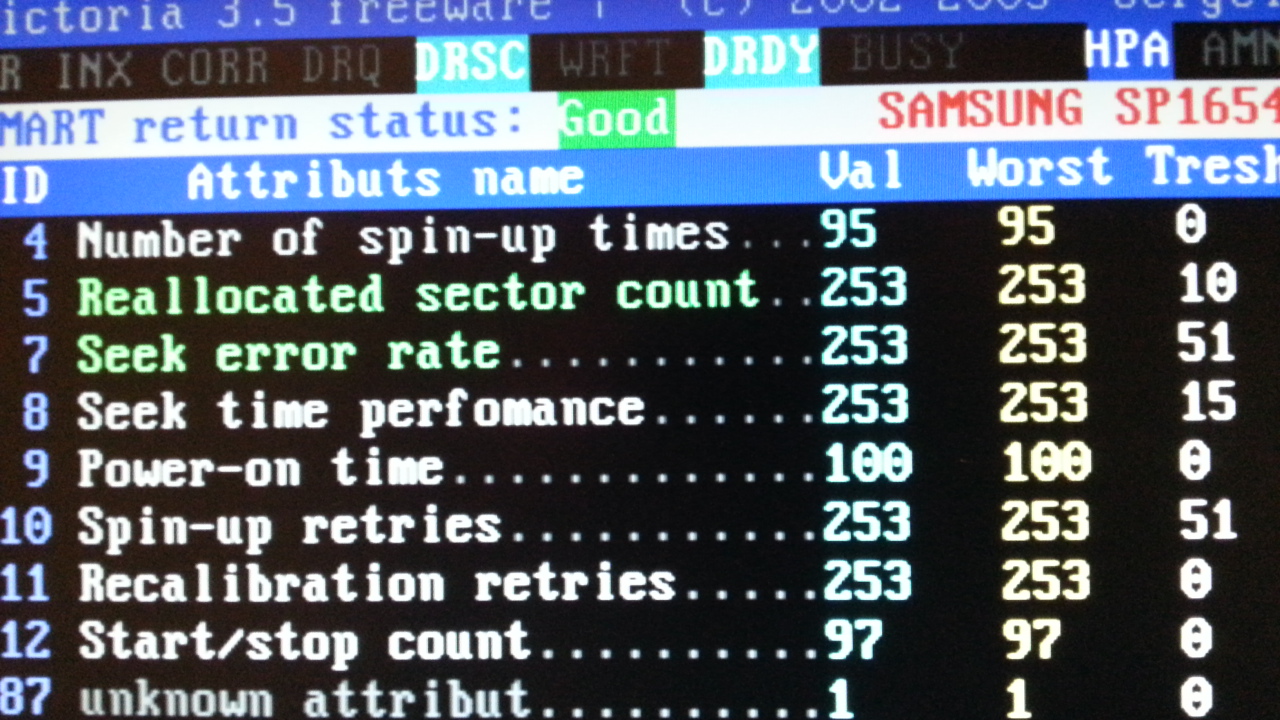

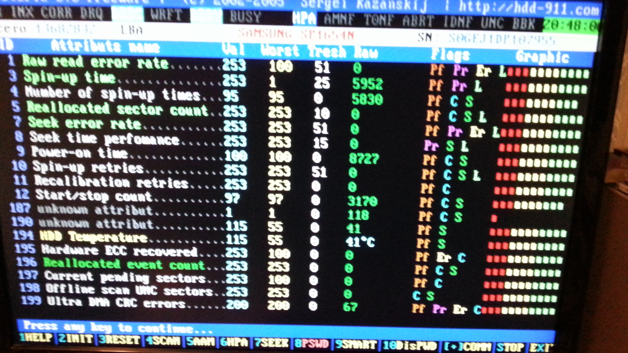

Регистрация: 22.12.2012
Покажите смарт.
на другом пк определился
20140304_204810.jpg [ 503.02 КБ | Просмотров: 4223 ]
20140304_204622.jpg [ 372.02 КБ | Просмотров: 4223 ]

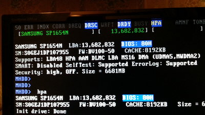

Пробуйте жать F6 затем NHPA.

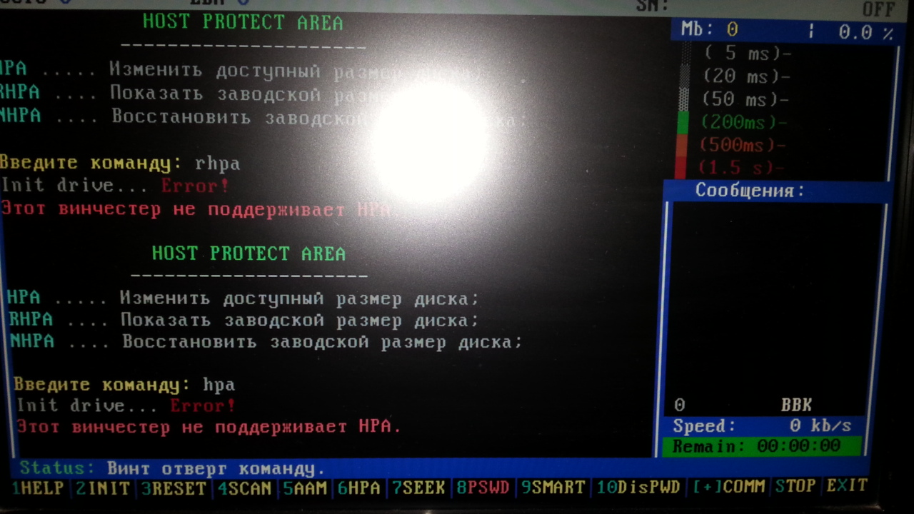

чтото не хочет

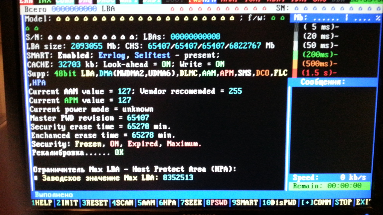

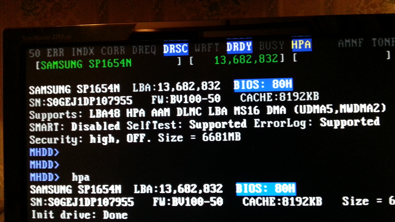

может mhdd попробывать?
20140304_213053.jpg [ 377.23 КБ | Просмотров: 4201 ]
Пробуйте жать F6 затем NHPA48.
ок
а вот инфа с mhdd
20140304_213953.jpg [ 115.66 КБ | Просмотров: 4195 ]
20140304_214031.jpg [ 359.88 КБ | Просмотров: 4195 ]
Добавлено спустя 8 минут 38 секунд:
ничего не происходит
Добавлено спустя 9 минут 41 секунду:
mhdd ведет себя также
просит re-power hdd
с питанием проблема?
Замените интерфейсный кабель. Пробуйте проделать операцию заново. Если ошибка вылезет снова, достаньте питающий кабель накопителя и вставьте обратно. Не выключая комп. Проделать операцию заново с NHPA.
Xbit писал(а):
просит re-power hdd
Просит выдернуть кабель питания и всунуть обратно.

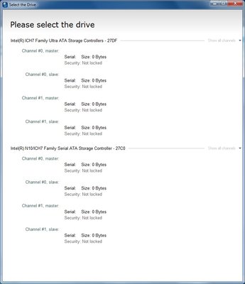

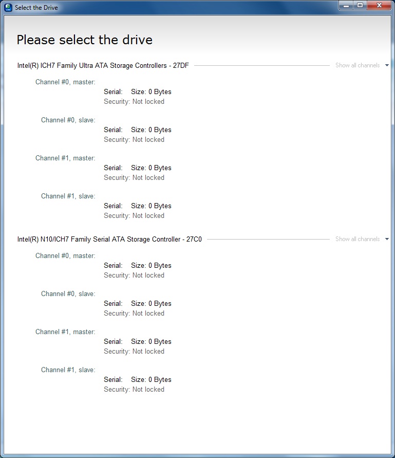

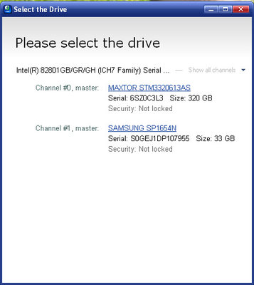

еще утилитка есть HDD Capacity Restore Tool, стоит использовать?
Пробуйте хуже не будет.
Из под 7ки 64бит не помогло
вначале ошибка вылетает, потом n/a
кстате, в интернете нашел тему, где у человека 2 HDD 1tb обрезались до 32гб, и тоже фигурирует мат плата гигабит :roll:
01.jpg [ 9.86 КБ | Просмотров: 4039 ]
02.jpg [ 96.38 КБ | Просмотров: 4121 ]

У вас ничего общего с проблемой гигабайт. Мать не обрезает винты по НРА. Она скрывает раздел максимум 8мб. У вас проблемы с самим хардом. Атрибут 187 преодолел порог. Обрезалось из-за проблем с секторами или с головами. Выкидывайте его на помойку.
Не думаю, атрибут не известен, результат смарта - GOOD, верю, хард жил легкой жизнью.

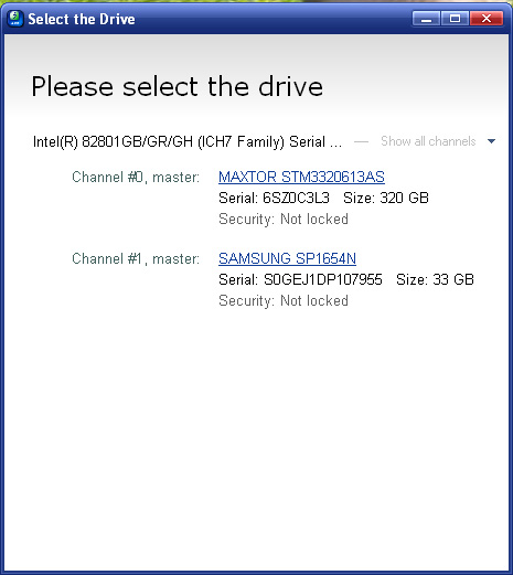

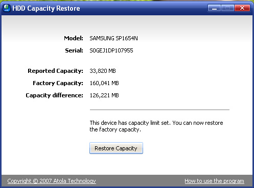

Попробовал на ХР с прогой, результат не полноценный
001.jpg [ 70.88 КБ | Просмотров: 3918 ]
002.jpg [ 60.14 КБ | Просмотров: 3918 ]

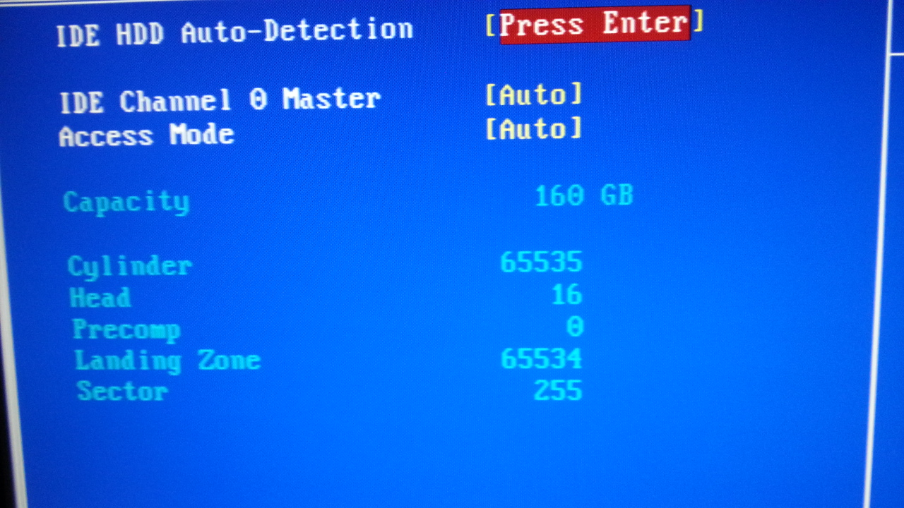

Проблема именно в плате и именно гигабит кривой биос

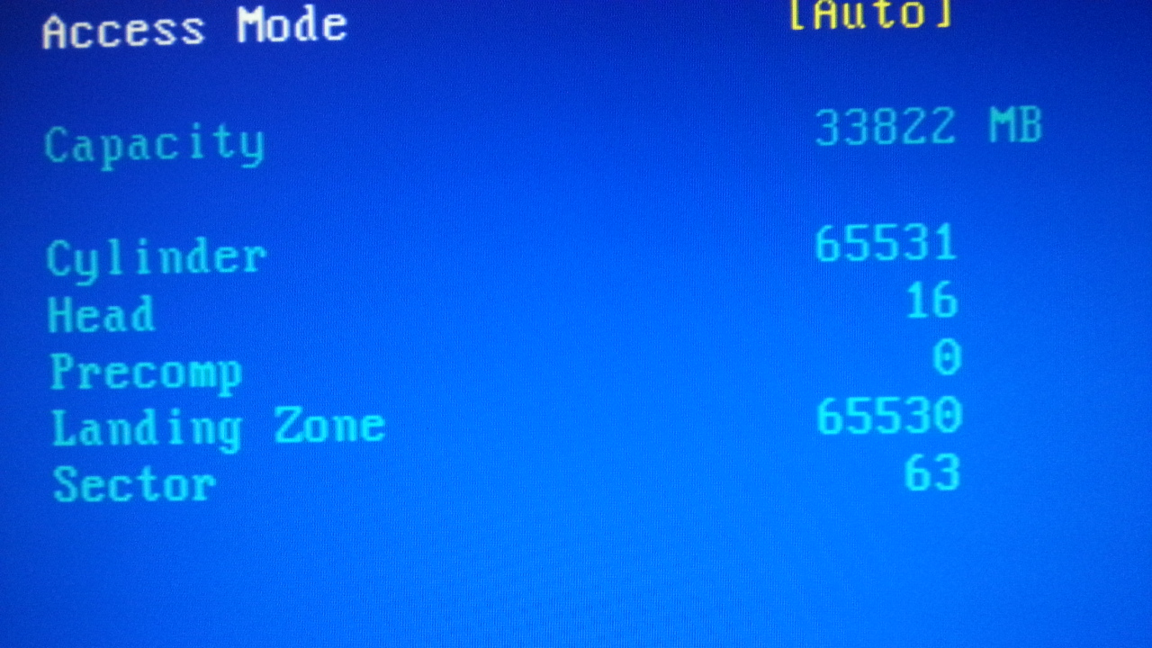

Почти случайно получилось. Решил установить ХР на имеющиеся 32гб и пробывать hard restore. Отключил свои 500гб и, как оказалось, был отключен ДВД. Зашел в биос, посмотрел обьем HDD, и о чудо - 160GB
Думаю, наконец, свершилось, и даже ничего ни делая. Подключаю ДВД-ром, сата хард - и опять 32ГБ :bandhead:
отключил хард - 32, отключил еще и двд-ром - 160ГБ
Вот так вот. Именно мат плата, какогото фига и режет. И, при необходимости восстанавливает. Блин, ну с флехи можно сист. установить, и что, без двд быть. Там было 2 лог диска, так что это не помеха, срежит опять если захочет
20140312_193424.jpg [ 400.04 КБ | Просмотров: 3827 ]
Добавлено спустя 14 минут 34 секунды:
подключил сата шлейф от двд
и все, опять
20140312_195803.jpg [ 372.2 КБ | Просмотров: 3821 ]
