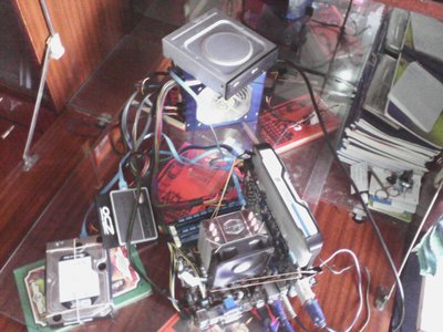

Комментарий к файлу: Система на данный момент
wVSBKs585tM.jpg [ 174.32 КБ | Просмотров: 2502 ]

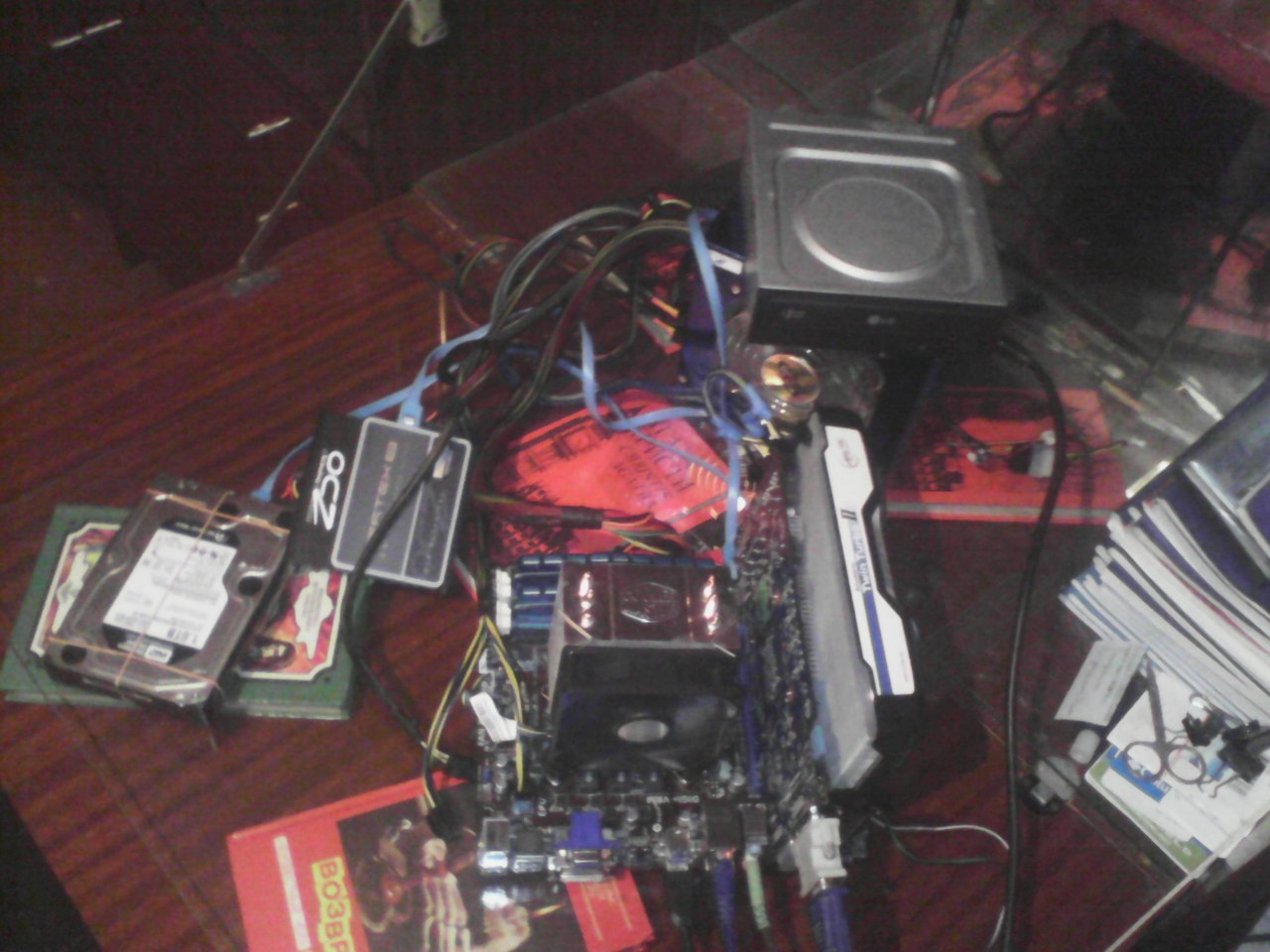

VmGgIdcVdlw.jpg [ 215.39 КБ | Просмотров: 2502 ]
