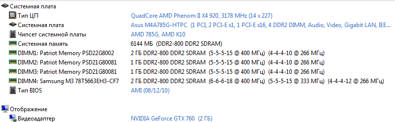

Имеется комп вот с такой конфигурацией
Снимок.PNG [ 23.59 КБ | Просмотров: 465 ]

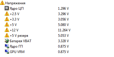

Суть проблемы в том что пониженное напряжение, а где то повышенное пишут программы, причем все которые я пробовал. Думал проблема в бп, поменял на chieftec gpm-850c. Но проблема осталась

Суть проблемы в том, что напряжение меряют мультиметром, а не программами. Картинки не грузятся.
Регистрация: 25.02.2014
Где можно померить напряжение на 2.5V и 3.3V?

PoTuStoronu, выше верно ответили. Спецификации АТХ гласят что напряжения могут варьироваться на +-5% то есть для 12-ой линии норма 11,4-12,6.
Даже если это реальное напряжение(а это врят ли, так как софтовый мониторинг врет в 90% случаев) то отклонения чуть выше нормы. У меня комп отключался в плохим БП когда напряжение падало до 10.4, то есть на 14%.
Будет отключаться комп, заменишь БП. Вот и все решение.
