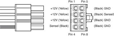

Вообще-то среди обычных 6 пинов есть 1 контрольный, по которому определяется подключение 6-pin, а среди 2 дополнительных - еще 1 такой, по которому определяется подключение 8-pin.
https://encrypted-tbn2.gstatic.com/imag ... Hwp02edToA - обозначены Sense0 и Sense1.
Хотя оба они формально и земли, но видеокарта может не заработать при отсутствии подключения в этих пинах. Переходники с 6 на 8 придуманы (и кладутся в комплект некоторых видеокарт) не просто так.
