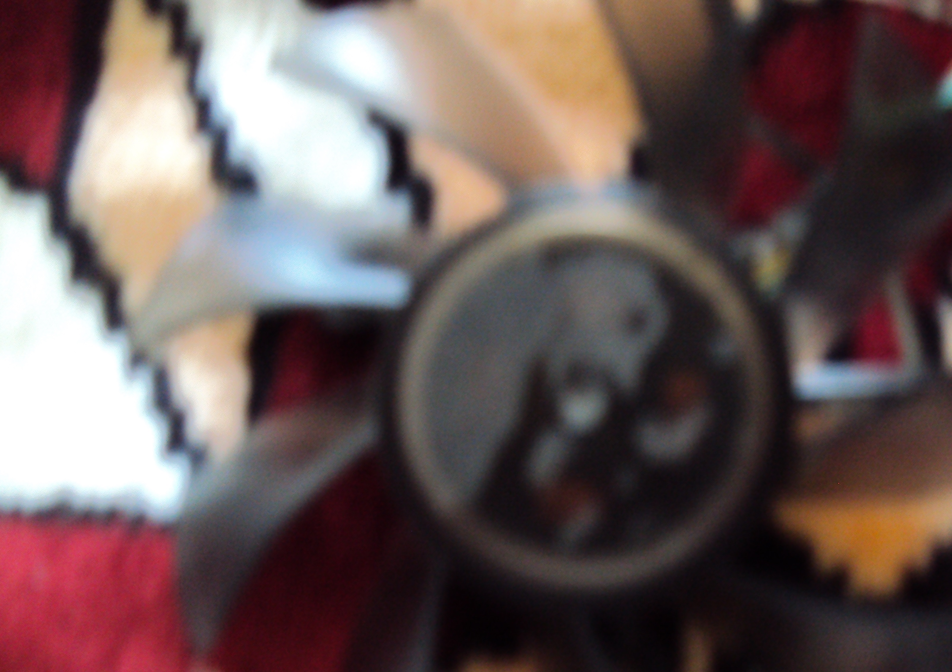

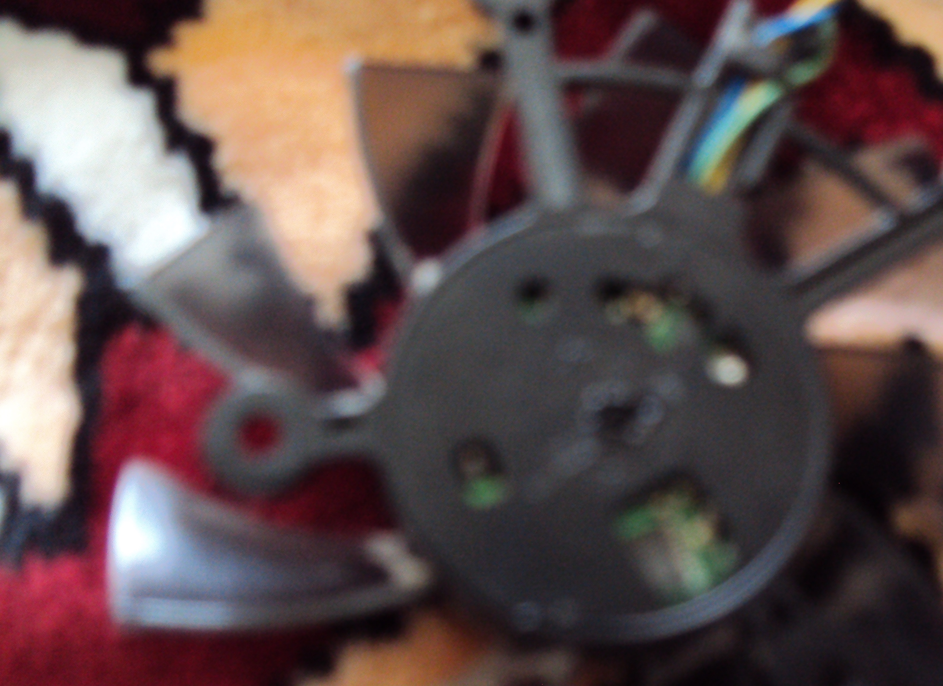

Недавно,утро включая комп я услышала,что что-то в системном блоке очень громко начало трескать и вибрировать.сняв крышку сист. блока,я четко убедилась в том что это видеокарта.почитав о данной проблеме в интернете,всё указывало на то,что пора смазать кулер.насмотревшись массу видеогайдов и почитав руководства,я разобрала видеокарту,почистила радиатор.и тут бы пора смазать сам кулер,НО я села и удивилась:под наклейками нету резиновой пробки,наоборот она пластмассовая и запаяна.осмотрев со всех сторон этот кулер,не найдя даже приблизительно тех отворов куда бы лить масло,я с слезами прибежала на ваш форум,писать тему.помогите пожалуйста в даной проблеме.
видеокарта Asus GTX 560 TI Direct cu I
что было попробовано:
1)силой снять лопасти
2)пропаять дыру с обеих сторон
3)попытка найти резиновую или пластмассовую пробку
Скрины прилагаются.
DSC00682.JPG [ 1.32 МБ | Просмотров: 3282 ]
DSC00680.JPG [ 1.17 МБ | Просмотров: 3282 ]

Нагреть иголку от шприца, и попробовать смазать.Лично я так мазал вентеля если не было резинки.Но главное не переусердствовать а то будет все в масле,так мазал на ЦПУ.
а можно поподробнее.как вы видите я чайник в даном мастерстве.куда совать ту голку?
Регистрация: 10.02.2012
Откуда: Беларусь
Я не знаю как на видюхе,а на цпу я грел и аккуратно по центру вводил и все.Я делал это сзади где наклейка.
Intel i7-3770K,4,7 MAXIMUS-V-EXTREME,Thermalright Archon Rev.A ,GTX680-DC2-4GD5,Corsair Force GT 120гб, XONAR PHOEBUS
Последний раз редактировалось stas0859 18.04.2014 17:42, всего редактировалось 1 раз.
Регистрация: 18.04.2014
а как понять что голка на нужной глубине?
Откуда: Беларусь
Ну вы же не нефть добываете,прикиньте стенку и глубину иглы.Главное не спешить.
а с какой стороны вонзать шприц?
Добавлено спустя 49 минут 29 секунд:
смастила,трещать перестало,НО:кулер на видеокарте взбесился и теперь давит 4000 оборов(тест на евересте).в простое обычно 500,до 1000.при этом комп гудит как трансформаторная будка.так и должно быть?
Добавлено спустя 1 час 37 минут 37 секунд:
в afterburner показывает минимальное количество оборотов 4080,максимальное 4170.ответьте пожалуйста

Регистрация: 22.12.2012
Вы на плате вертушки не снесли элемент какой? На фото не рассмотреть.
да вроде нет.а что если снесла,что при этом делать?
Припаивать назад то что снесли.
