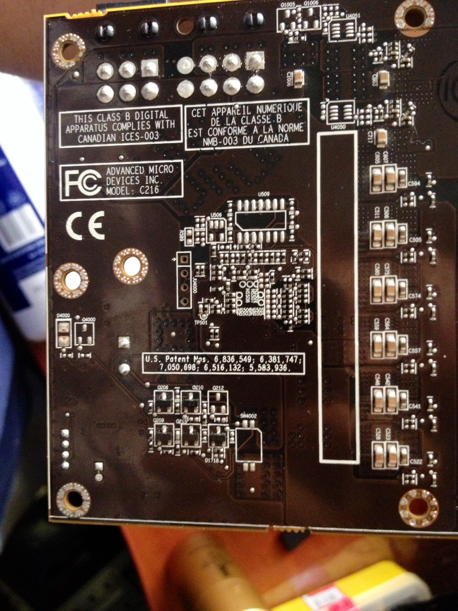

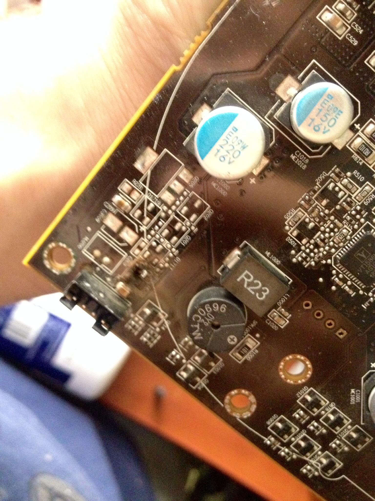

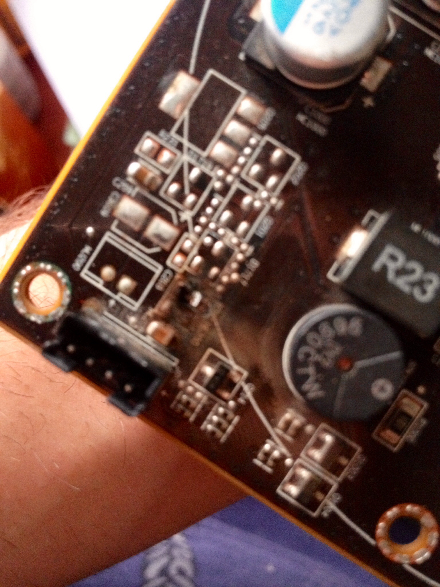

Поменял блок питания на компьютере с 650w на 1000w, после установки включил компьютер, а из видео карты пошел дым и загорелся красный свет(вентелятор сдох), я разобрал ее и вот что обнажил(далее на фото):
Вопрос: можно ли это починить ?
Почему так произошло ?
- Спасибо !

Произойти могло такое из-за неправильной установки разъёмов дополнительного питания - разъём от проца вставлен в видеокарту. Менее вероятно (были единичные случаи на форуме) - брак БП.
Нет, все кабели были подключены правильно.
Насчет брака - тоже нет, ибо включил другую карту и все отлично работает.

Очистить гарь, ошметки дросселя выпаять. Проверить на предмет кз. Если все в порядке, можно попробовать запустить не подключая вентилятор. Если нет... есть вероятность взяться за лобзик с выпиливанием куска текстолита.
