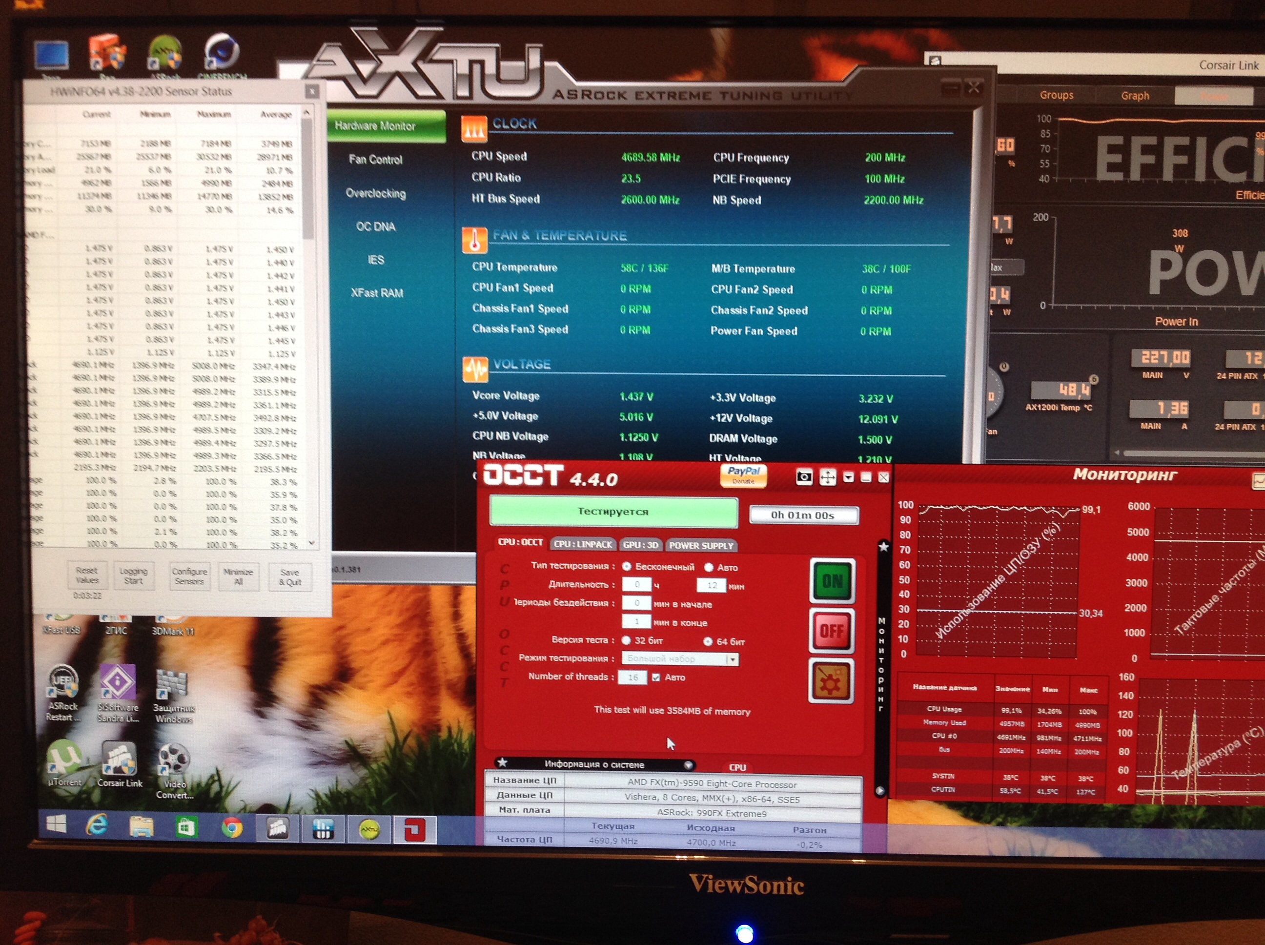

При обычном режиме работы процессора 4,7 ггц показывает температуру в 45-50 градусов в простое. При первом включении компа после ночи например и переходом сразив биос температура сразу поднимается до 40/45/50. Так вот при загрузке occt 4.4.0 (базовый тест) соответственно все ядра работают на 4.7 и температура начинает расти моментально и через каких-то 7-9 минут достигает критических 70-75 градусов occt вырубается по причине критической температуры.

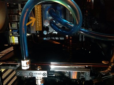

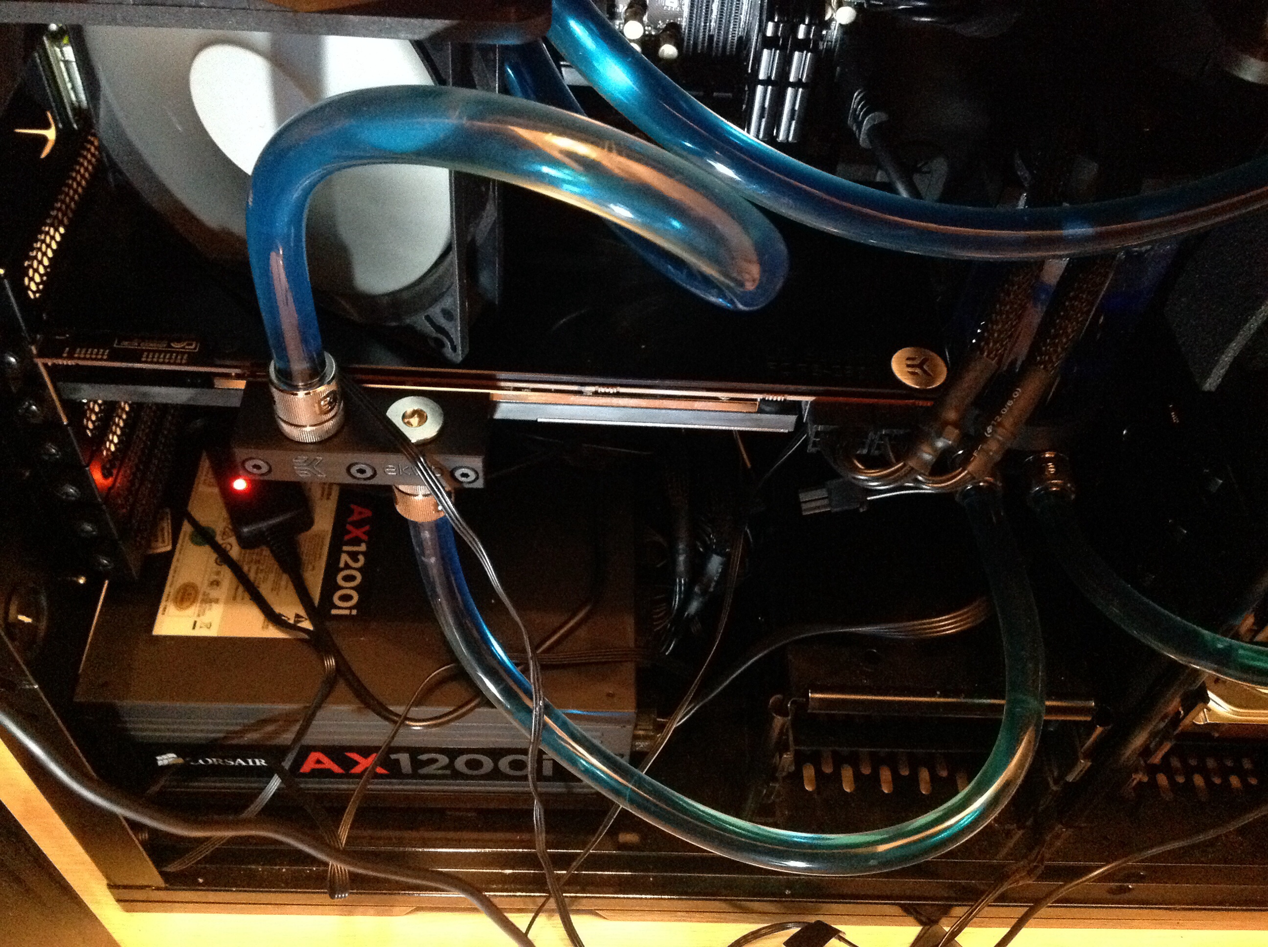

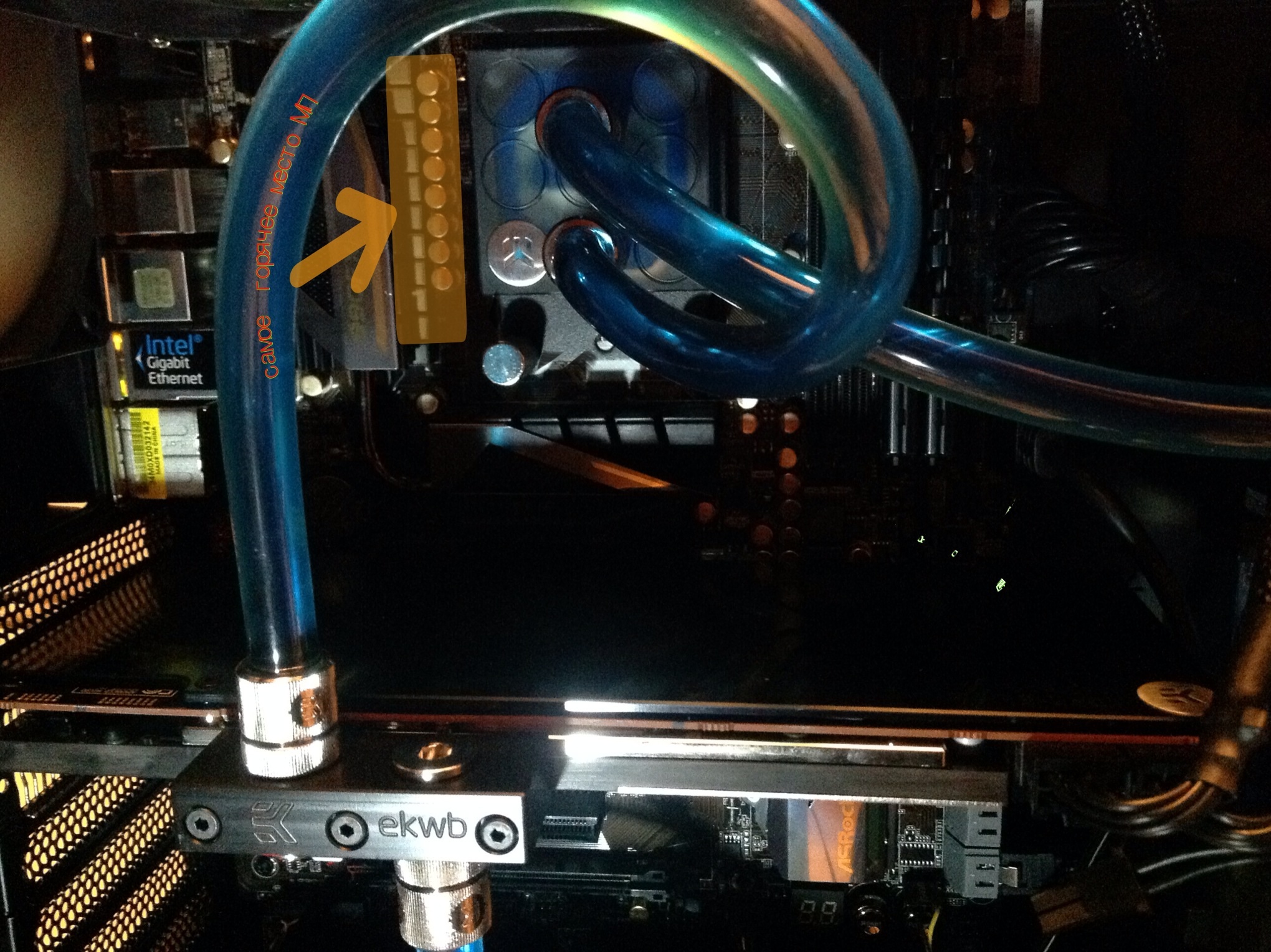

Начал искать в чем причина, пальцометром определять горячие элементы мамки и обнаружил наиболее горячее место (выделены на фото оранжевым и подписал) при чем северный мост (декоративная плашка) прохладнее на ощупь. Открутил от корпуса вентилятор и просто поставил его на видеокарту в аккурат напротив горячего места. Температура после такого маневра стала меньше без нагрузки, но под нагрузкой стало не 74 а 71 Цельсий. Осст, который был запущен на скринах провалился на 8 минуте по причине перегрева. Возникло несколько вопросов:
1) с какого перепугу МП берет с них показания и выдает их за процессорные?
2) дефект мамки что так греется?
3) сдавать где брал?
Комментарий к файлу: Пятно сильного тепловыделения

Комментарий к файлу: За несколько минут 70 градусов

Комментарий к файлу: Установлен воздушник для обдува и понимания

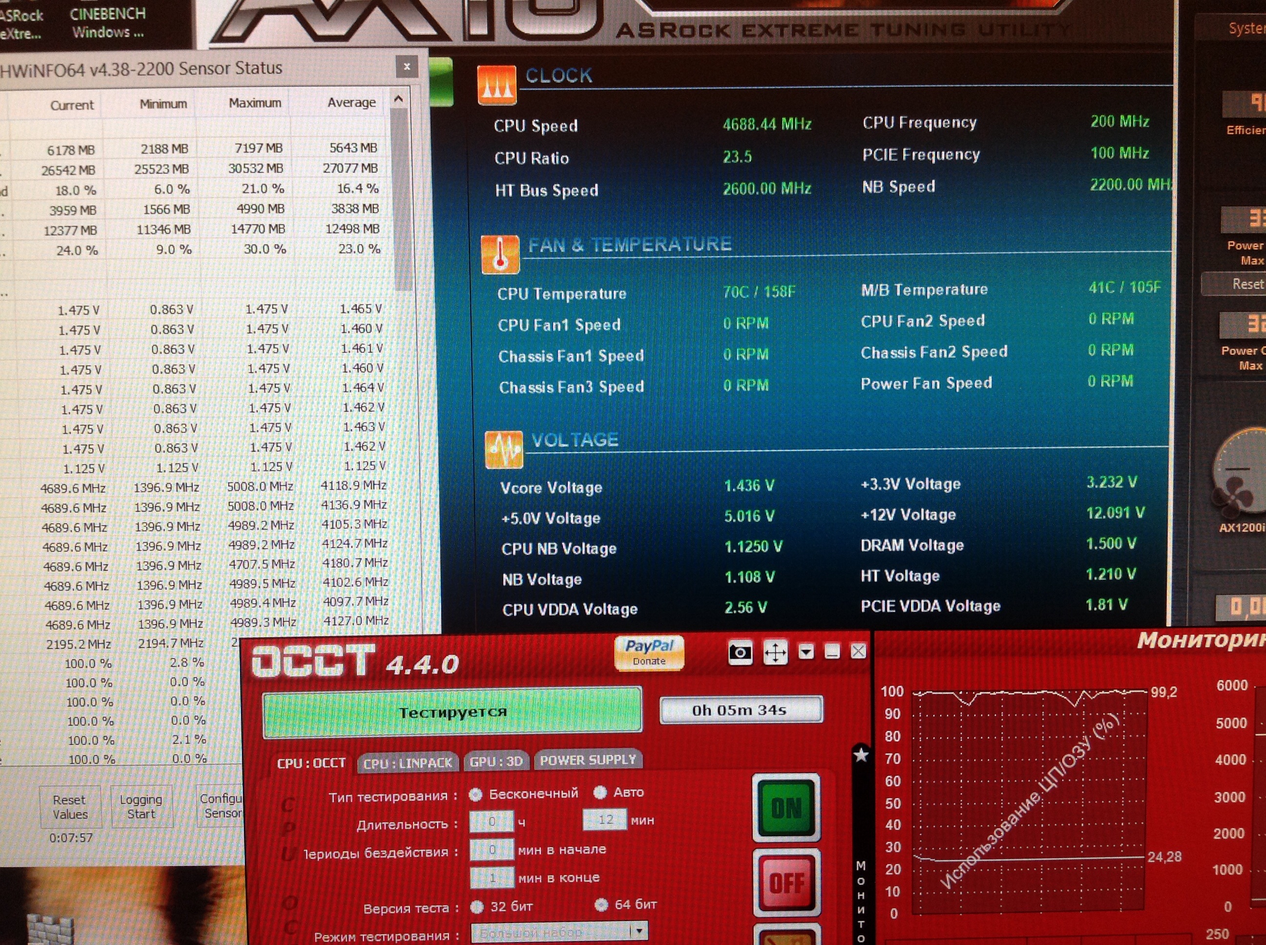

Комментарий к файлу: Минута и почти допустимые пределы

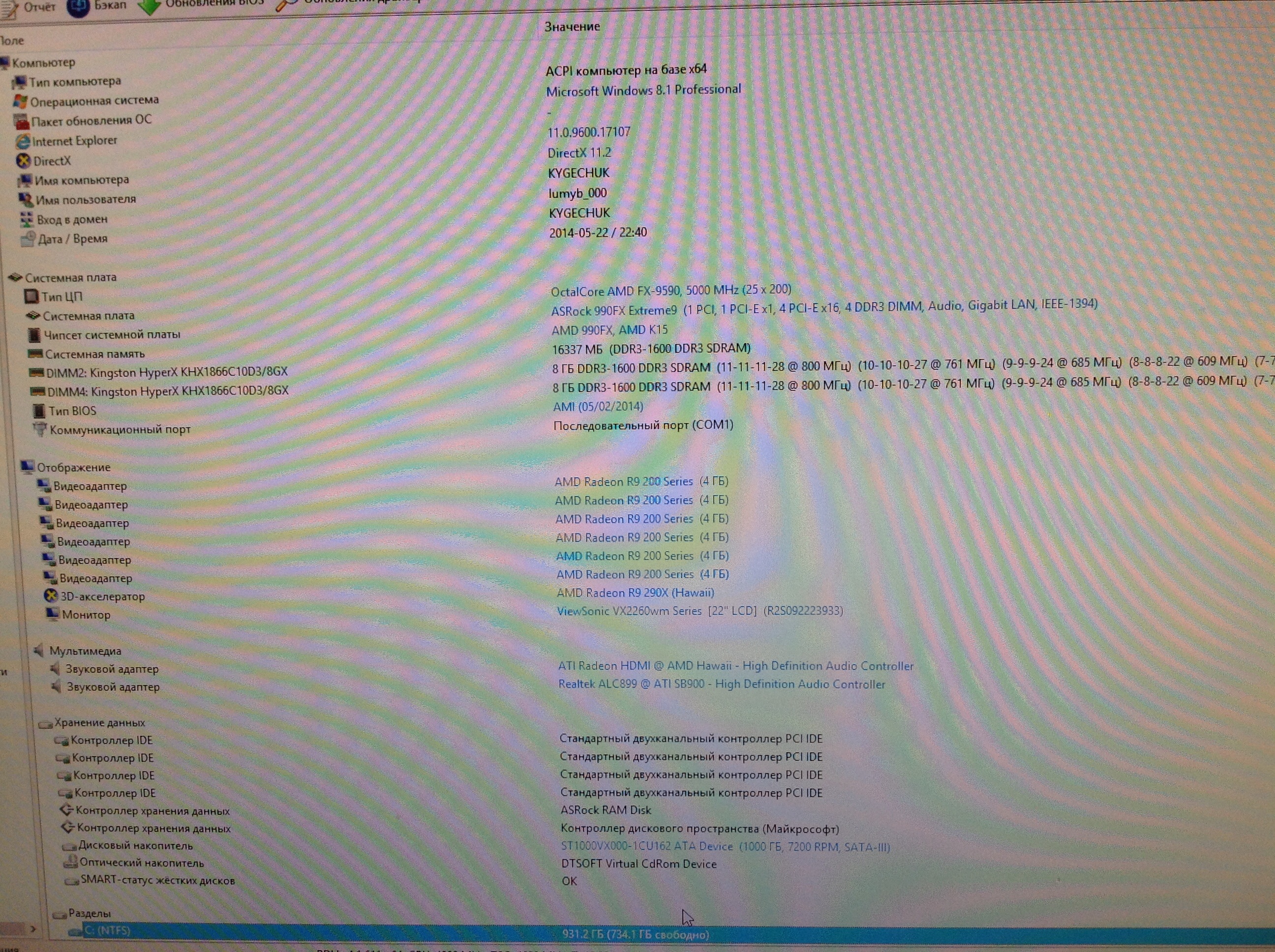

Комментарий к файлу: Конфиг аиды.

Просто нужен принудительный обдув этой части
