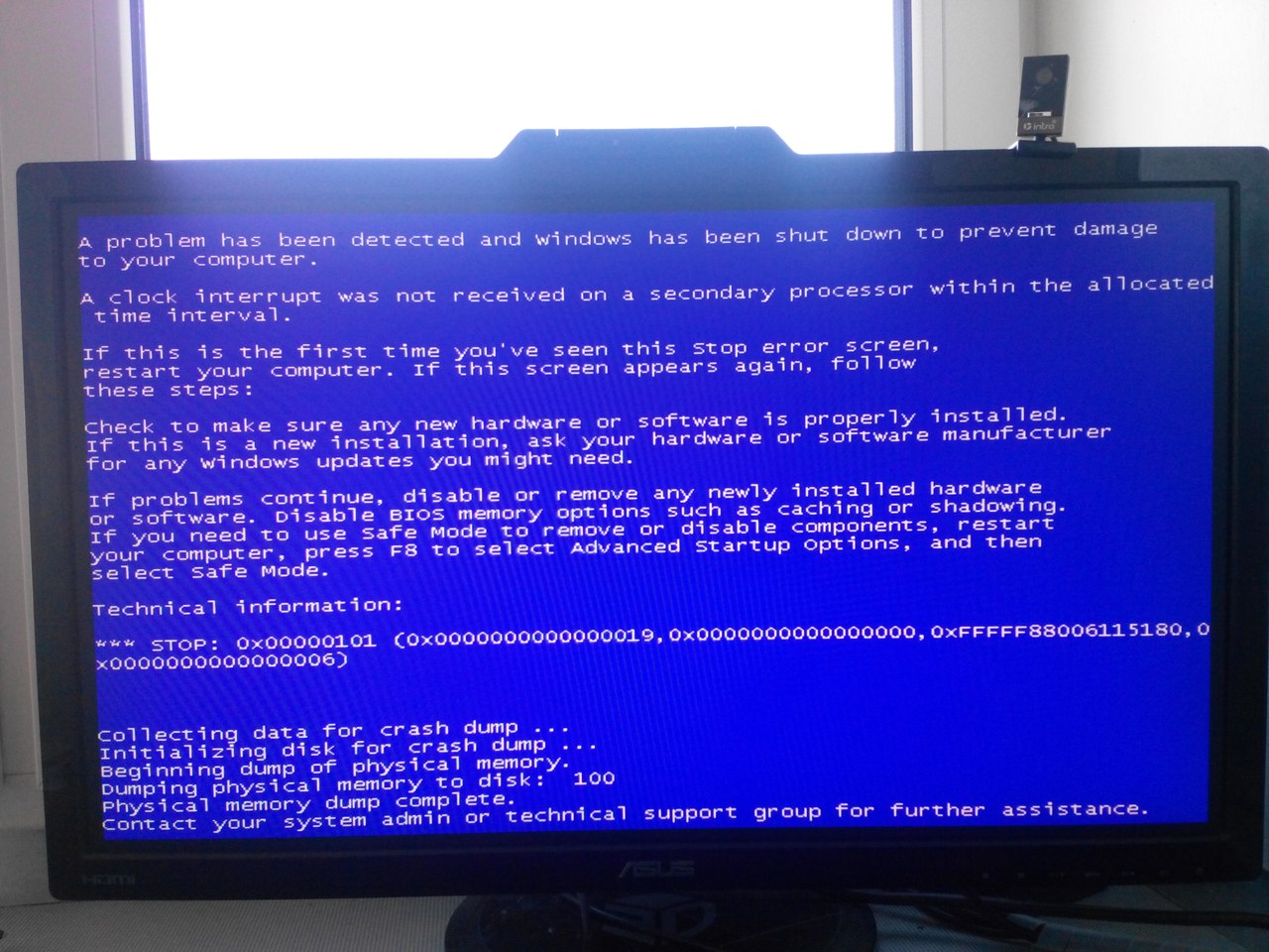

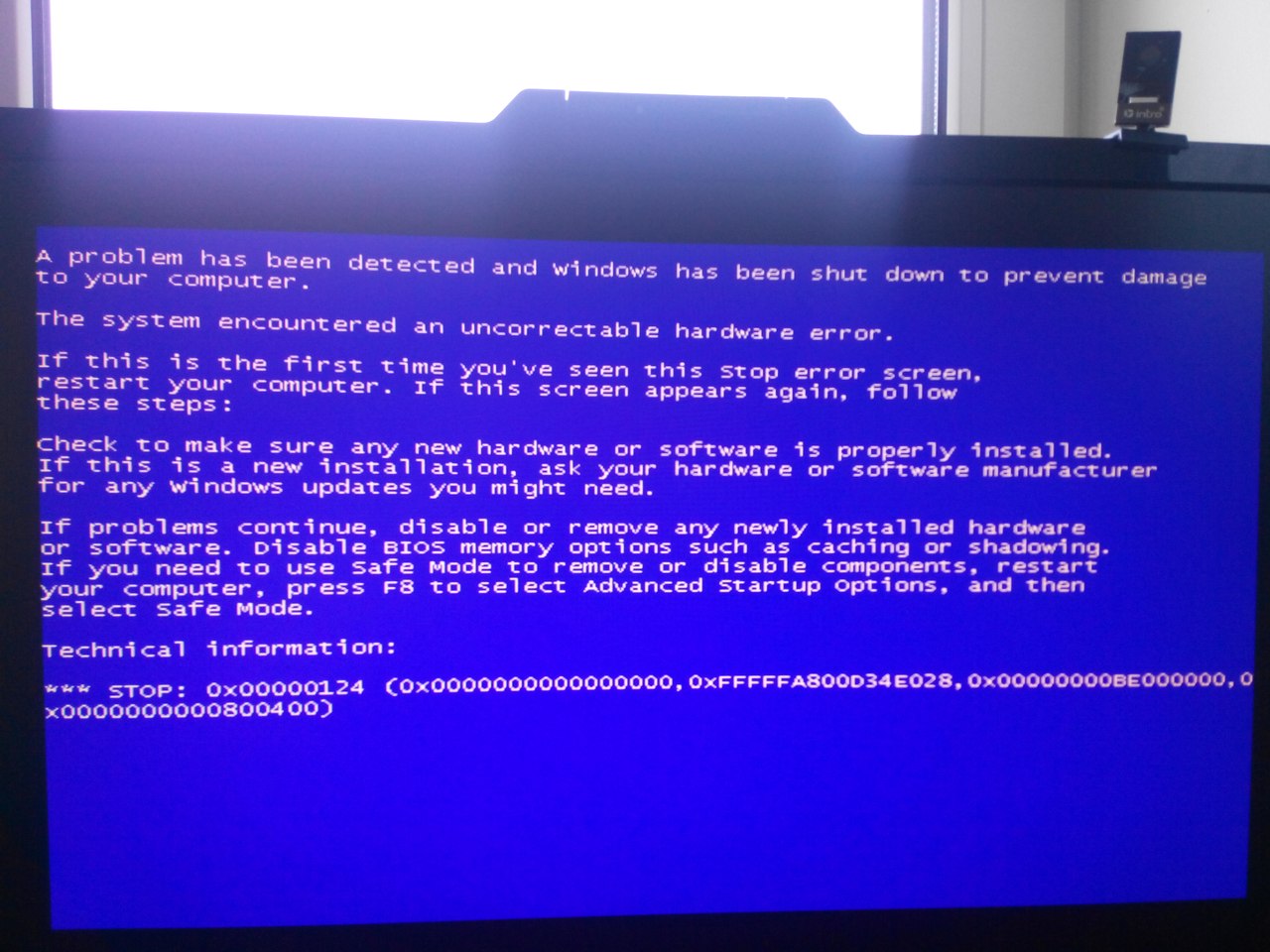

Проблема с материнкой ASUS rampage formula IV
При загрузки винды в сё вылетает и показывает синий экран. Фото ниже.
Проверял конденсаторы всё нормально, пытался поменять винду всё тоже самое.
Конфигурация:
Материнка-ASUS rampage formula IV
Процессор-Intel core i7 3820
Видеокарта-Palit geforce gtx 680 4G
Оперативная память-Kingston KHX1333C9D3B1K2/8Gx2
Жесткий диск-Seagate Barracuda 1Gx2, SSD Intel 180G
Блок питания-Chieftec APS-850CB 850W
Корпус-Chieftec LF-01B
Не знаю что делать , помогите. :resent:

Регистрация: 21.03.2014
Вась, дорогой BARTskl, таки вь гугле забанили?
Читаем здесь:
0х00000101 - ошибка настроек BIOS в отношении частот проца/памяти/ещё_чего_нибудь (ну скажем, Полуэкт USB)
0х00000124 - перегрев проца/видяхи, недостаточное напряжение на проце/видяхе.
Вывод: отключить всю периферию кроме монитора, клавы и мыши, сбросить BIOS, выключить дефолтный разгон/дефолтное автозамедление проца/памяти/всего прочего, посмотреть, достаточен ли запас мощности БП. Пользоваться гуглом чаще. ;)
