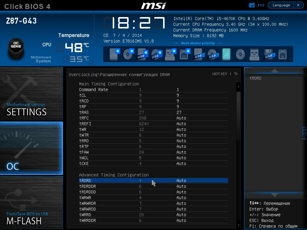

А теперь описываю суть проблемы. Розетка, фильтр выключены. Включаю. Включаю комп. Он начинает включаться. Логотип материнки, начинает грузится винда (цшт 8.1) - и здесь комп вдруг выключается. При повторном включении система нормально загружается и все работает. И при последующих выключениях/включениях тоже все нормально. То есть проблема проявляется только когда первый раз включается фильтр. Дальше все нормально. Но если выключить фильтр и снова включить, то первый раз комп опять вырубится.

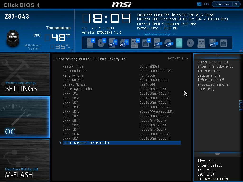

Еще нюанс. В биосе выставил частоту памяти 1600, т.к. по умолчанию стоит 1333. Возможно, в памяти проблема, так как если не выставлять настроек памяти, то вроде как комп включается нормально, а если выставляю частоту 1600 и тайминги 9-9-9-27 2T или просто активирую профиль X.M.P., то такие косяки вот появляются.
Думал, в БП проблема, но более прожорливый атлон же работал нормально. Вобщем, немного огорчен покупкой. Не ожидал с обновкой получить такие косяки.
Если сбрасываю настройки по умолчанию, то тайминги памяти падают на 11-11-11-28 и комп запускается вроде как нормально.
И еще такая особенность - если включить фильтр и комп зразу не включать, а подождать где-то полминуты (пока роутер включится), то стартует нормально и не вырубается.
Думаете, это проблема в БЖ и конденсаторы долго заряжаются при подаче питания? Или в материнке?

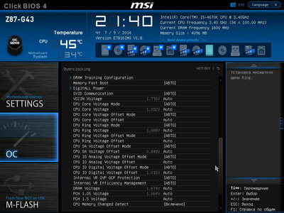

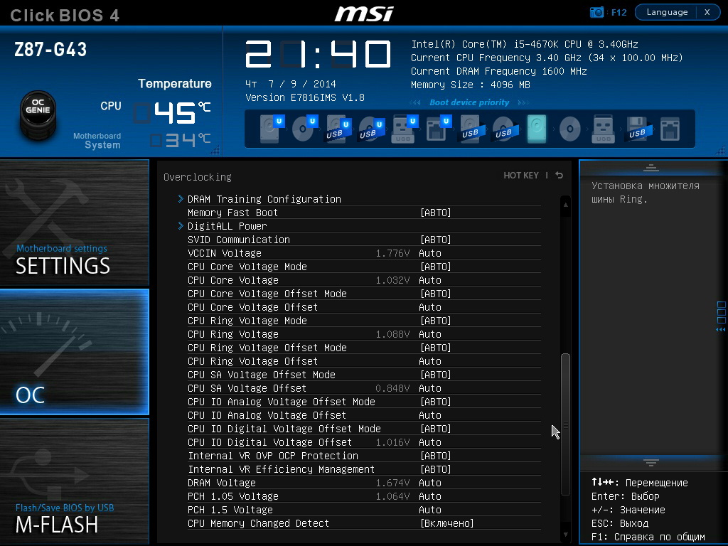

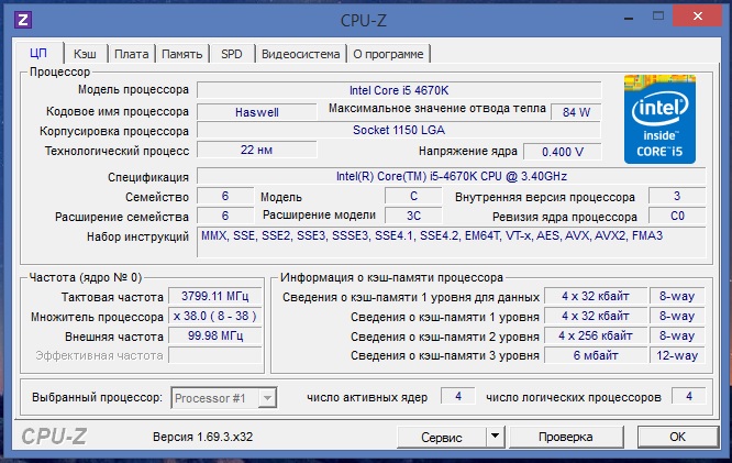

Выбрал в режимах питания "максимальная производительность". Запустил CPU-Z. В поле "напряжения ядра" показывает от 0,072 до 0,656. А в обзоре процессора на easycom пишут, что у них на ядро напряжение 1,182. Как такое может быть?
Добавлено спустя 13 минут 28 секунд:
Вот еще скрин с биоса. Просто думаю завтра нести материнку и пусть отправляют в представительство MSI. Но вдруг проблема в процессоре и я не там копаю.
MSI_SnapShot_01.jpg [ 224.43 КБ | Просмотров: 4950 ]
4670k.jpg [ 126.79 КБ | Просмотров: 4954 ]
