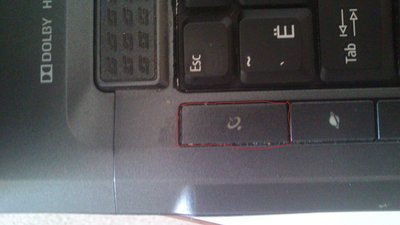

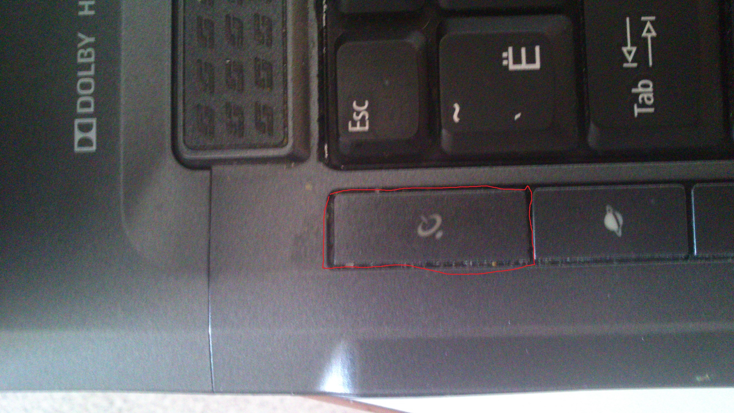

oldman_lbt кстати еще заметил перед чем как он вырубается загорается кнопка,но я не пойду за что она отвечает.
DSC_0287.jpg [ 1.18 МБ | Просмотров: 1408 ]
Регистрация: 24.07.2007
Откуда: Тюмень (с 2021)
Фото: 75
Glog007 это вроде для включения ВиФи в винде... не силен в таких кнопках.

Glog007 Если при обращении к wifi-модулю происходит перезагрузка, возможно дело в нем или в слоте - нужно разобрать ноут и вытащить модуль для проверки работы без него. Вполне возможно, на дне бука есть отдельный лючок для него.
