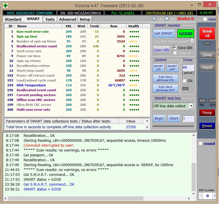

Периодически не определяется жесткий диск WD 20EARS 55MVWB0 2Тб (диск не основной) при выходе из гибернации или просто при включении. После выкл/вкл сзади, все ОК.
История началась где-то полгода назад. Вдруг начал виснуть компьютер во время работы. Проверил на вирусы – чисто. Переустановил Win, не помогло. Поставил систему на SSD (до этого был тоже WD только на 500Гб) все осталось неизменным: раз на десятый мой «green» не определяется и где то раз в неделю виснет комп. Прогнал Victoria: ни одной даже зеленой ячейки. Что делать не знаю – прошу помощи.
Заранее прошу прощения, если тема поднималась (не нашел) или открыл не в том месте (первый раз на вашем сайте). Спасибо.
Victoria.jpg [ 197.8 КБ | Просмотров: 1777 ]

trocky провод/кабель поменяй
Регистрация: 08.08.2014
Менял местами, ставил новые – ситуация не меняется((
Регистрация: 10.06.2008
Фото: 5
Контроллер чудит, может перегревается, почистите плату жд с внутренней стороны(контакты) - возможно окисление. Обновите прошивку жд(контроллера), проверить программой hdd regeneration(возможно сыпется), по смарту порой сложно определить.
Отключил парковку и заодно перепрошил БИОС. Посмотрим, что будет 8-)
