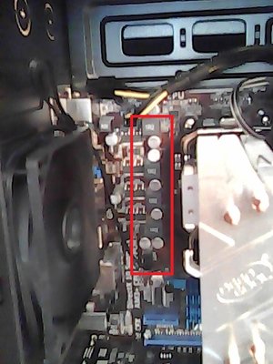

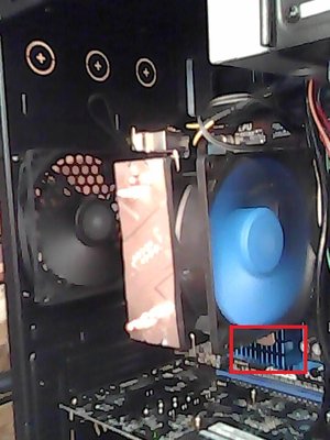

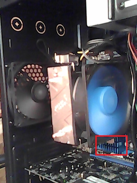

Кстати, сильно греется мать, некоторые части в северном и южных мостах, конденсаторы.

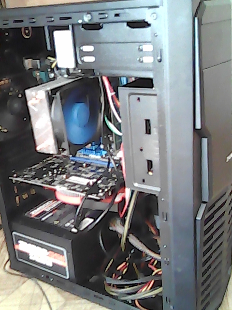

Фото прикрепил, отметил части, которые греются очень сильно(прошу прощения за качество. С вебки фоткал)
Я думаю, там пекло, на АМДшных матерях, даже радиаторы на мосфетах не сильно спасают, но вряд ли из-за этого проблема.
