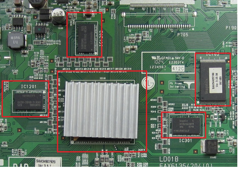

ВОТ фото , на фото видно 3 микрухи памяти , 1 нанд и под радиатором процессор
Безымянный.jpg [ 351.63 КБ | Просмотров: 1283 ]

Tritonk7 писал(а):
как можно проверить шлейфы не покупая новых на предмет перебитости?ибо они стоят буквой Z уже около 4 лет , не мог ли шлейф тупо
Тупо тестером прозвонить. И с какого испуга он будет ломаться? Это же не принтер где шлейф за головой туда-сюда бегает. Речь идёт о надёжности разъёмов.
