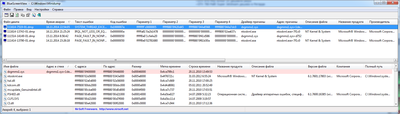

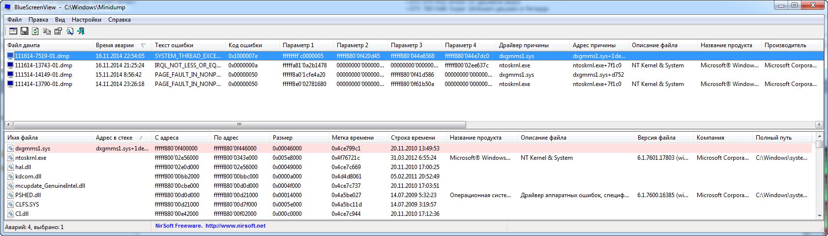

На данный момент возникают ошибки BSOD 50,А(замечены при просмотре фильма и игре far cry 3) и вчера вечером познакомился с 7E. Разгона на данный момент нету, биос прошит с базового F7 на F8, + отключил встроенную видюху. Я пораскинув мозгами, почитав информацию о этих ошибках, грешу на оперативку их 3 плашки по 4Гб(все одинаковые по моделям). Так же был замечен в системе глюк мыши(X7), визуально выглядит что мышка отваливается от питания на секунду(доли секунд) всвязи с чем сбрасывает DPI на стандарт(зеленый цвет 600dpi).
прикрепляю скрин с ошибками(пока гуглил форум на подобные темы надкнулся на данную програму для чтения минидампов)
Стоит ли менять ОЗУ на рекомендованные или как тут быть? За раннее спасибо за помощь и советы.
2014-11-17_201937.png [ 81.65 КБ | Просмотров: 2062 ]

По памяти Корсар "Месть Пирата" - пробовался ли вариант с установкой только одного модуля, при установке всех параметров частот, напряжений и главных таймингов вручную ?
