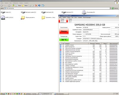

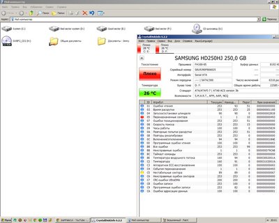

Sania. писал(а):
Бороться неизвестно с чем нет смысла. Сначала диагностика, что именно с диском, кидайте смарт в студию.
Вот это?
Скрин винта 1.JPG [ 168.51 КБ | Просмотров: 1413 ]
Скрин винта 2.JPG [ 169.5 КБ | Просмотров: 1413 ]

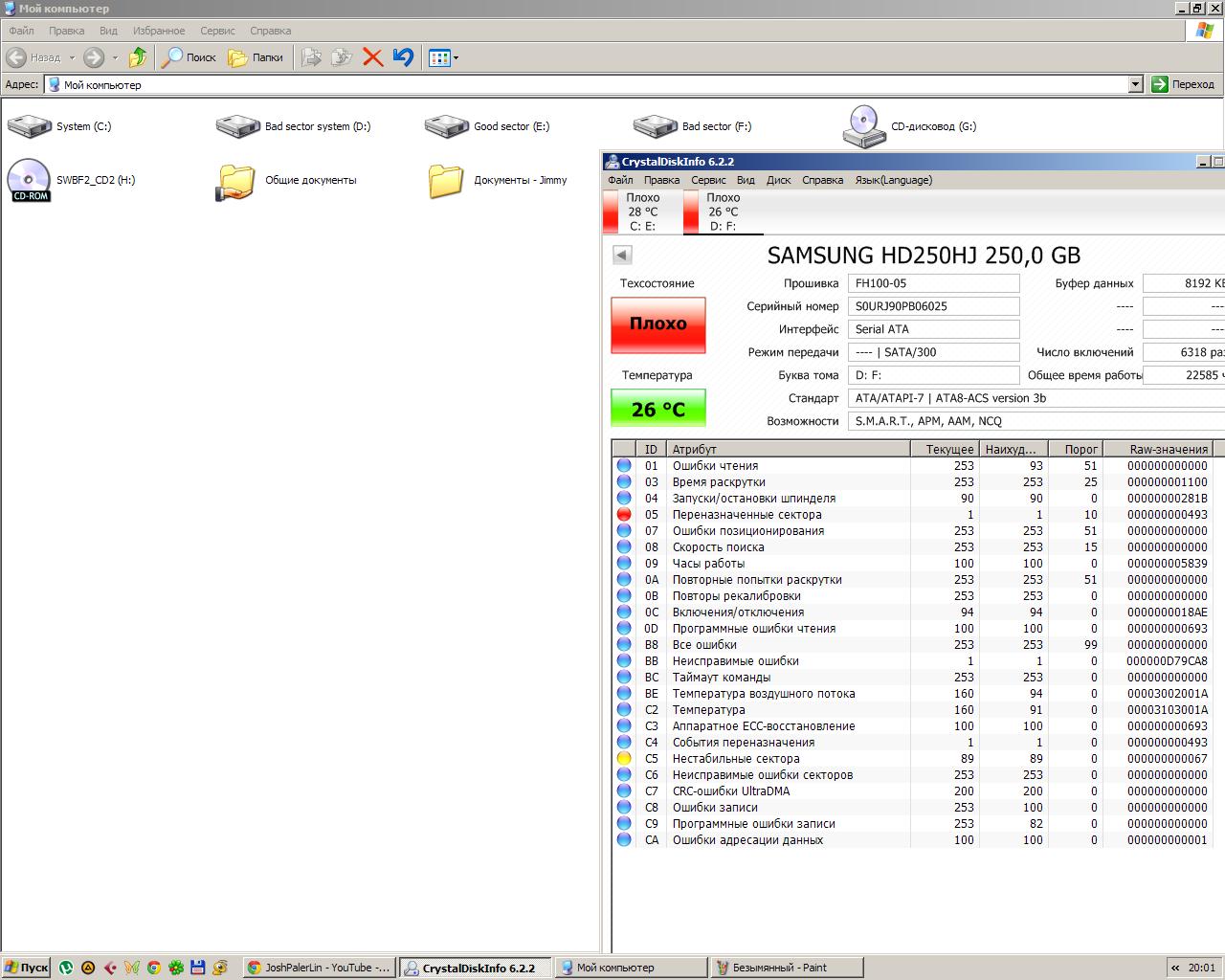

Регистрация: 22.12.2012
Дискам хана, все выбрали резерв по замещению бад секторов. Наверняка из-за этого и проблема. У второго ещё и нестабильные сектора имеются.
Регистрация: 16.09.2008
Да, и вы бы побыстрее данные переносили на новый диск. А то посыпется какая-нибудь критически важная информация...
Воу! Значит мои опасения подтвердились(
А есть предположения, почему зависания начинаются не сразу? О_о
И кстати, когда я пытался как-то пару раз делать дефрагментацию, она по фигне вообще работала, на пару процентов лучше делала и завершала работу, типа лучше уже не дефрагментнешь, это тоже из-за убитости?
Добавлено спустя 2 минуты 25 секунд:
P.S. В CrystalDisk сервис->дополнительно->raw значения->10[dec]
Офигеть. Ну спасибо за помощь, товарищи, предупрежден значит вооружен, буду менять хард)
Ро-значения, это зачем уже? Ну я сделал 10, скрины что ли еще раз кидать?
У диска есть кандидаты на ремап, диск при простое когда на него нет обращения сканирует поверхность на плохое читаемость из секторов, вот после некоторого времени и натыкается на битые сектора, которые не может заремапить и система подвисает.
Возможно, так же возможно диск переполнен, то есть мало свободного места для процесса дефрагментации из-за малого пространства для перемещения больших файлов.
