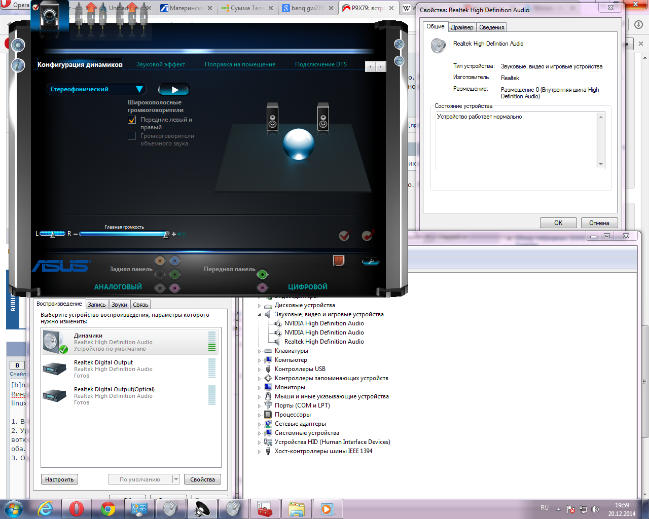

Винда 7 x64 была практически чистая, переставлялась с нуля на чистый ssd перед тем как комп был мне продан(кроме того я пробовал еще и linux с alsa драйвером cо своего старого харда - также звука нет).
1. В BIOS включен встроенный hda кодек, фронтальная панель установлена в hd audio. (если не верите, могу и скриншот биоса сделать)
2. Уровни громкости ставил на макс. Входы в hda автоопределяются - это у меня как раз работает - выбираешь сам, что за устройство воткнул(микрофон, динамики, наушники, лин. выход и т. п.), распознается любое гнездо - хоть наушников, хоть микрофона - пробовал оба.(не только пер. панель, но и сзади)
3. Ошибок не было(устройство работало нормально согласно винде, см. скрин). Но драйвер переставил тот, что рекомендуется на сайте asus для P9X79(версия более старая) - разницы никакой.

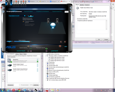

4. Пробовал и так и так - разницы нет. Скриншот приведен в случае, когда стоит галка "отключить звук заднего выходного устройства....". Когда стоит галка "переднее и заднее выходное устройство", отображаются наушники вместо динамиков, а так все то же самое примерно и звука нет.
5. См. скриншот.(оба устройства hdmi на видяхах отключены на всяк. случай)
Комментарий к файлу: Скриншот винды

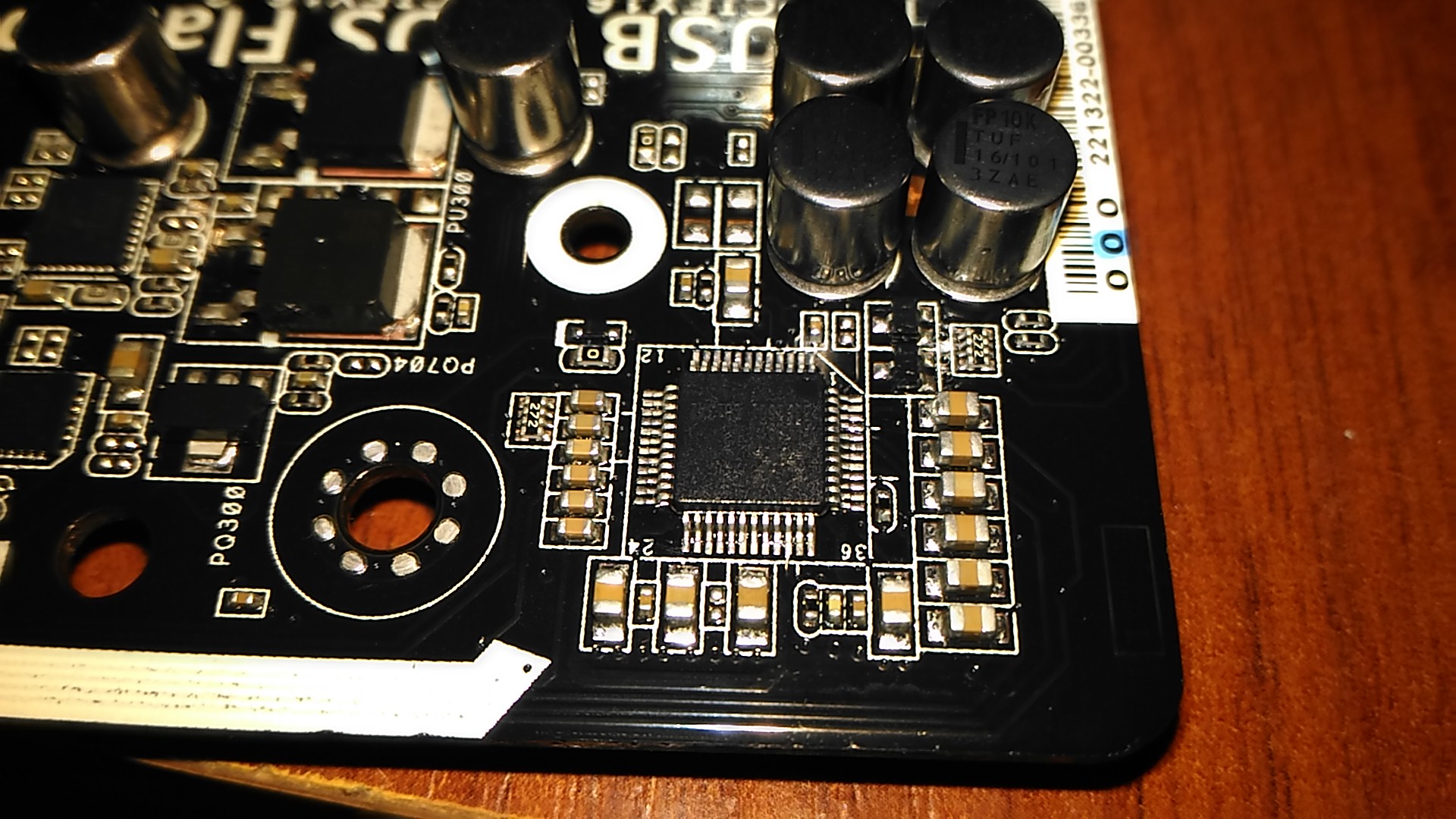

Регистрация: 24.11.2015
Удалось вернуть звук на МП! :dance:

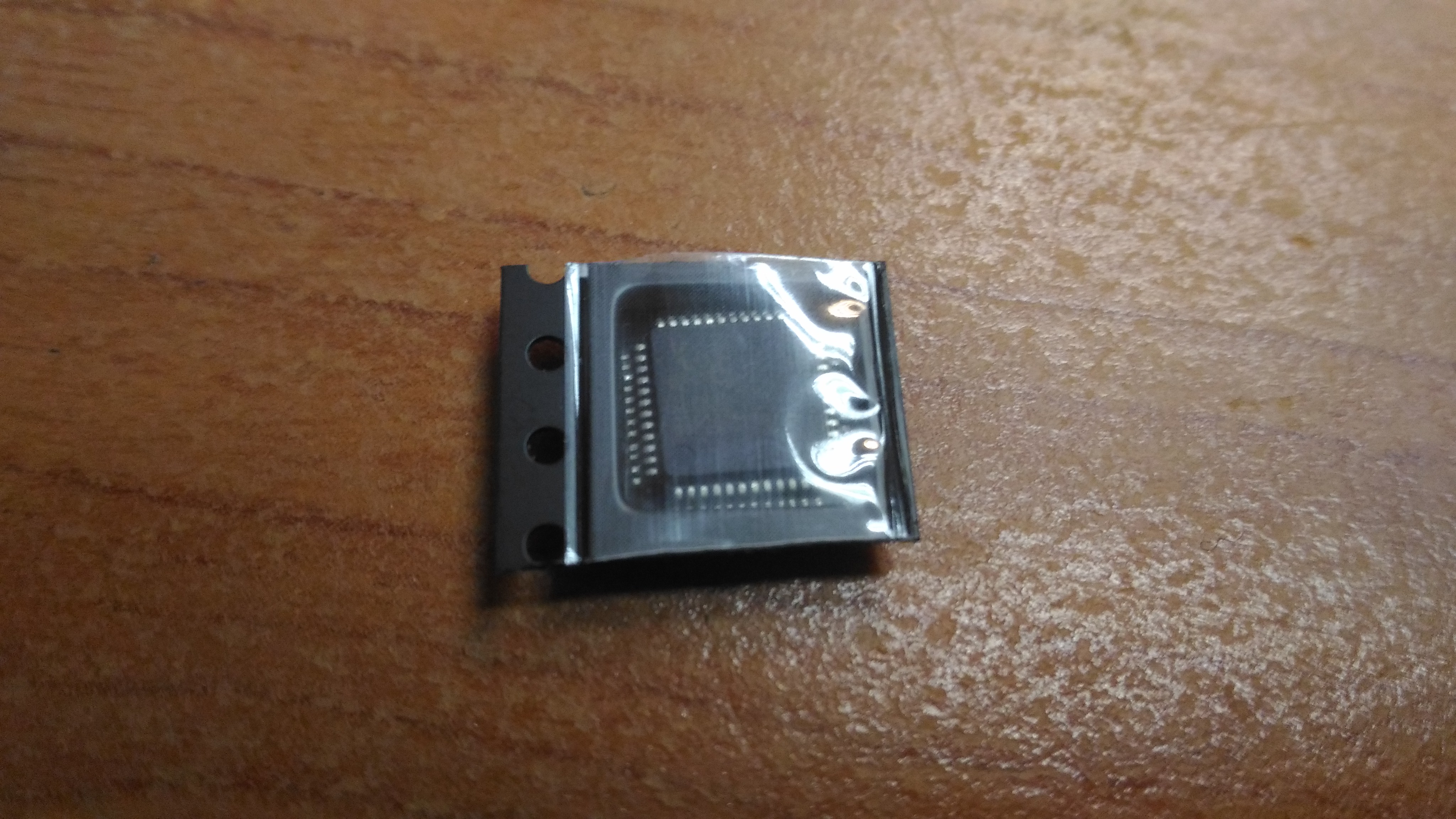

Купил я чип
Комментарий к файлу: новый чип
P_20151222_104256.jpg [ 1.82 МБ | Просмотров: 8450 ]

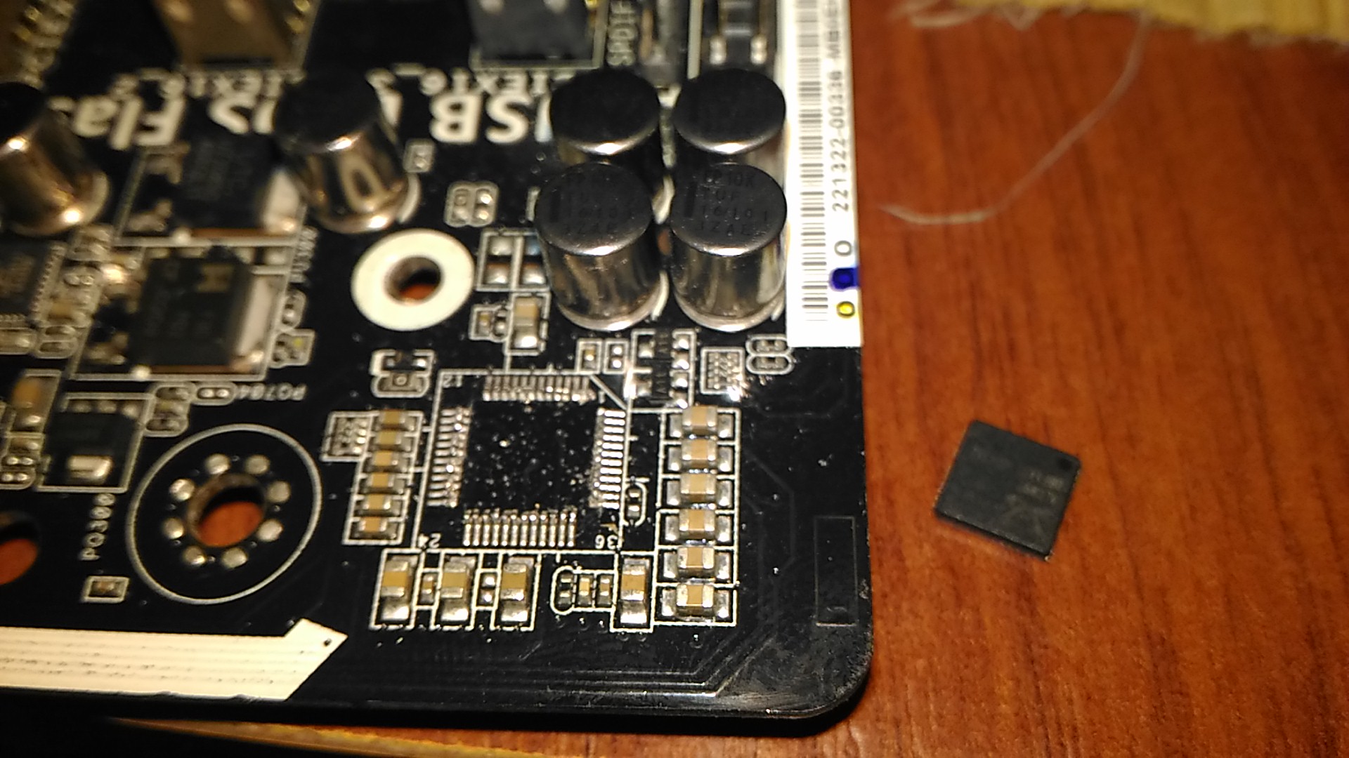

Вырезал старый
Комментарий к файлу: быстро выпаять кустарно, можно лишь отрезав ноги чипа
P_20151222_205311_LL.jpg [ 563.89 КБ | Просмотров: 8450 ]

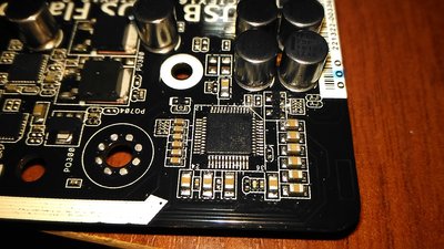

Почистил место под новый чип
P_20151222_213802_LL.jpg [ 655.2 КБ | Просмотров: 8450 ]
Впаял новый
Комментарий к файлу: новый встал на место как там и был

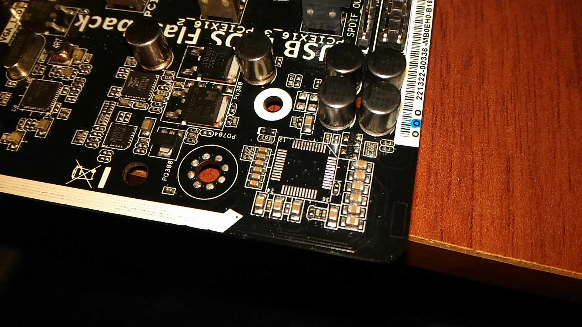

P_20151222_222027_LL.jpg [ 626.27 КБ | Просмотров: 8450 ]
Вот только звук не заработал :bandhead:

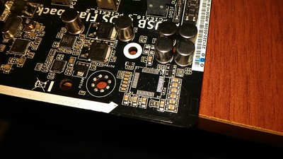

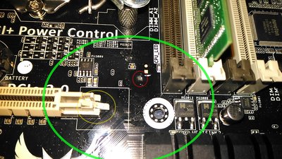

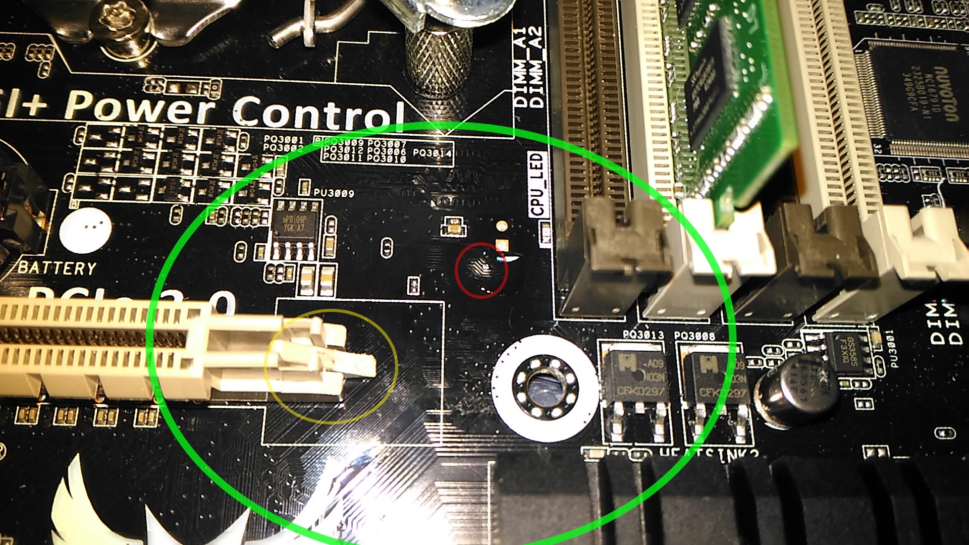

А причина оказалась в ином, в моем случае - разрыв дорожки в следствии "удачного" изъятия видеокарты из слота с отломом фиксатора оной и ударом отверткой по текстолиту МП :crazy: Причем беглое изучение места аварии не выявило место удара вообще. И кажется какое то время звук еще работал. А пропал после замены куллера процессора, быть может, или иных действий с МП. Ведь я как писал ранее, не сразу понял, что у МП нет звука.
Восстановил дорожки и все работает
Комментарий к файлу: красным показано место где был разрыв на одной дорожке.
P_20151226_100320_LL.jpg [ 719.11 КБ | Просмотров: 8450 ]
