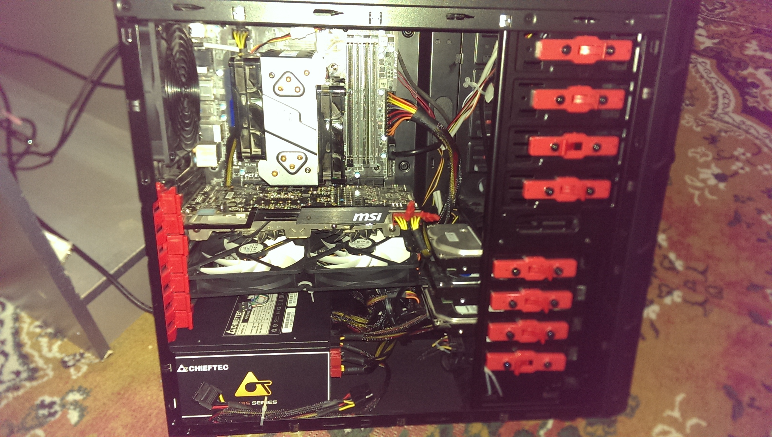

Профильная карта 560 ti артефачит как только начинает грузится система, на заставке..
Произошло это совершенно спантанно.. включил комп, запустил Rise son of rome, находясь в главном меню (там где видюха не напрягается) свернул игру и на пару часов отошел погулять. За компом в скайпе общалась мать. кроме скайпа ничем не пользуется.
Система не греется практически. В играх температуры примерно такие:
ЦП - 45С
ГП - 70-75С
Хорошо продуваемый корпус.
Когда был старый корпус и плохое охлаждение карта грелась и до 90-95, но ничего подобного.. работал отлично.
Кстати используется жидкий металл вместо термопасты.
Комментарий к файлу: Вот так организовано охлаждение внутри корпуса
IMAG0726.jpg [ 1.18 МБ | Просмотров: 4851 ]
Еще 2 вентилятора на вдув спереди и 2 сверху на выдув
Собственно.. в чем может быть дело?)

Если присмотреться к фото, то видно, что с ВК НЕ СНЯТЫ родные вентиляторы. То есть два дополнительных поддувала в соседнем слоте своим потоком воздуха создают вместе со штатными паразитные турбуленции. Уж если охлаждать по уму, так штатные надо снять, и на их место другие закрепить. А то толку чуть. Да и потише будет.
Ничто не вечно под луной? Да. Кроме человеческой глупости, жадности, и свинства.
Регистрация: 23.12.2012
Vergo Так и планировалось, купил 2 120мм вентилятора с максимальным воздушным потоком (кажется 73), но установив вместо штатных результат разочаровал..
Но все же свою работу они делают.. без них около 75-80 градусов, с ними не более 75
