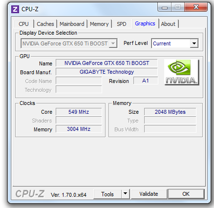

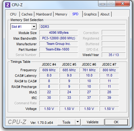

скрины
вид.png [ 32.36 КБ | Просмотров: 2255 ]
мать.png [ 37.54 КБ | Просмотров: 2255 ]
озу.png [ 31.91 КБ | Просмотров: 2255 ]
проц.png [ 39.73 КБ | Просмотров: 2255 ]

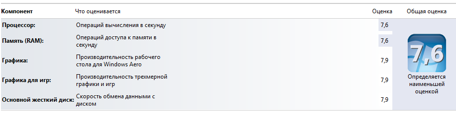

2 Жесткие лаги и падения фпс в играх . Думал процессор но ядра не работают даже на 40% . Проверил программой FurMark под нагрузкой фпс 27-33 . Для сравнения на i3 200-250 .
Оценка производительности виндовс показывает хорошие результаты (скрин прилагается выше).

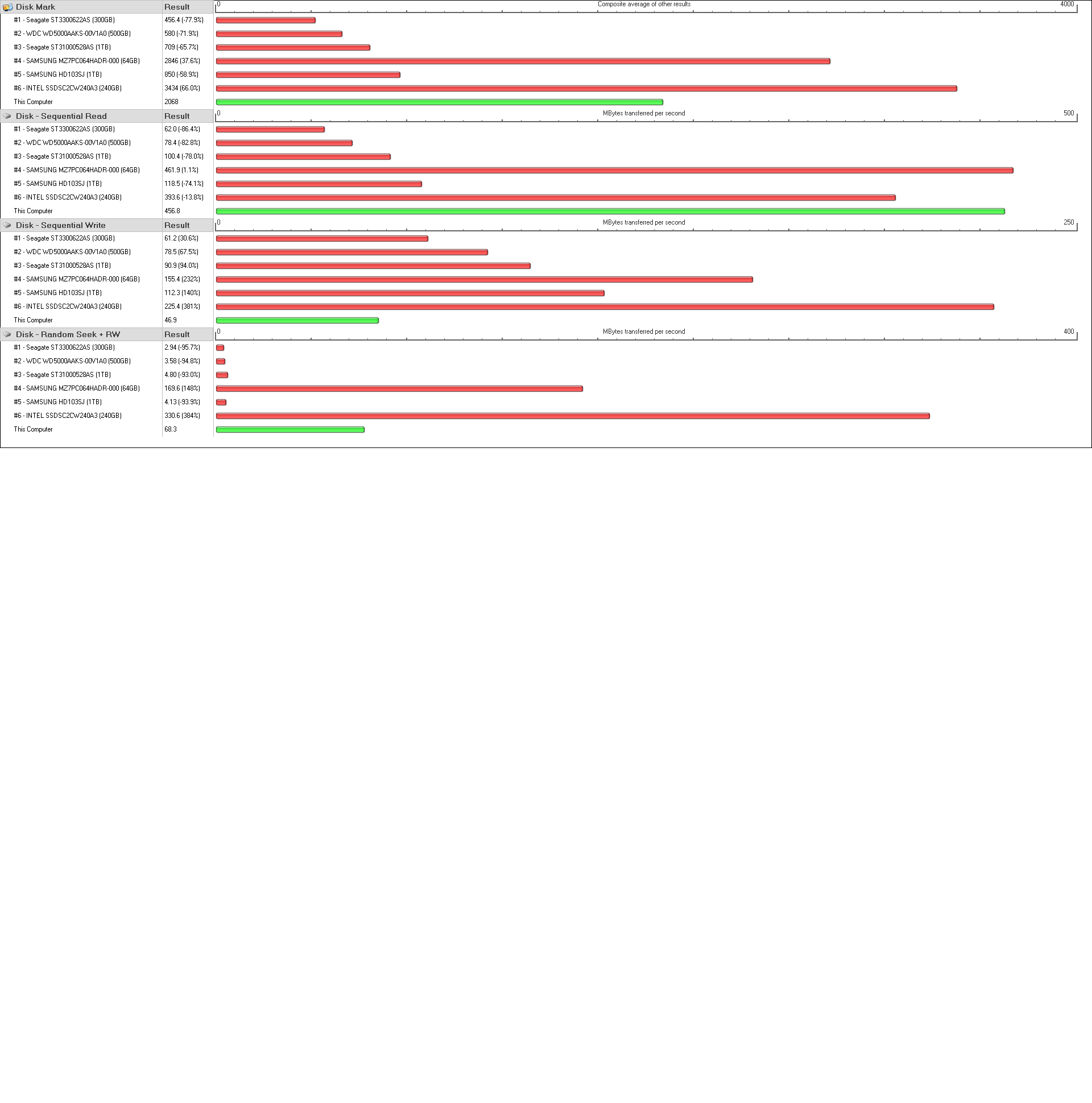

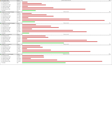

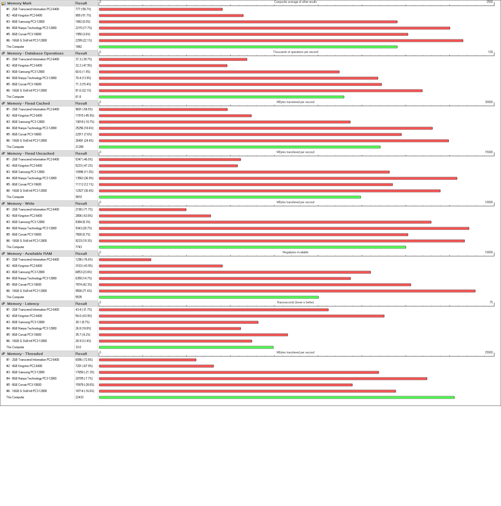

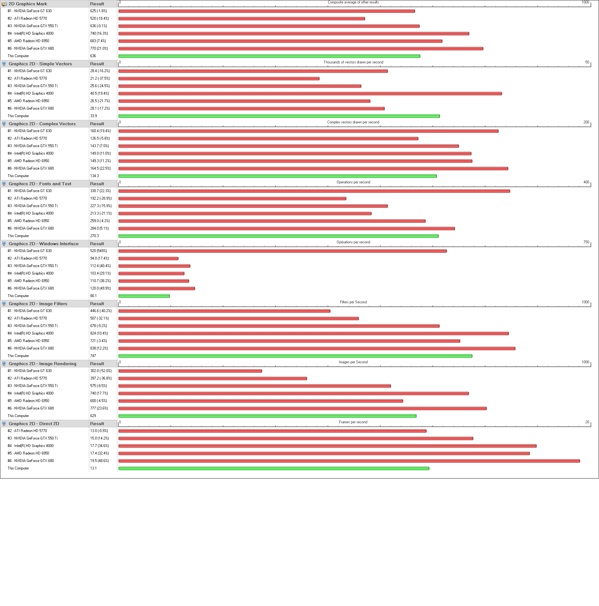

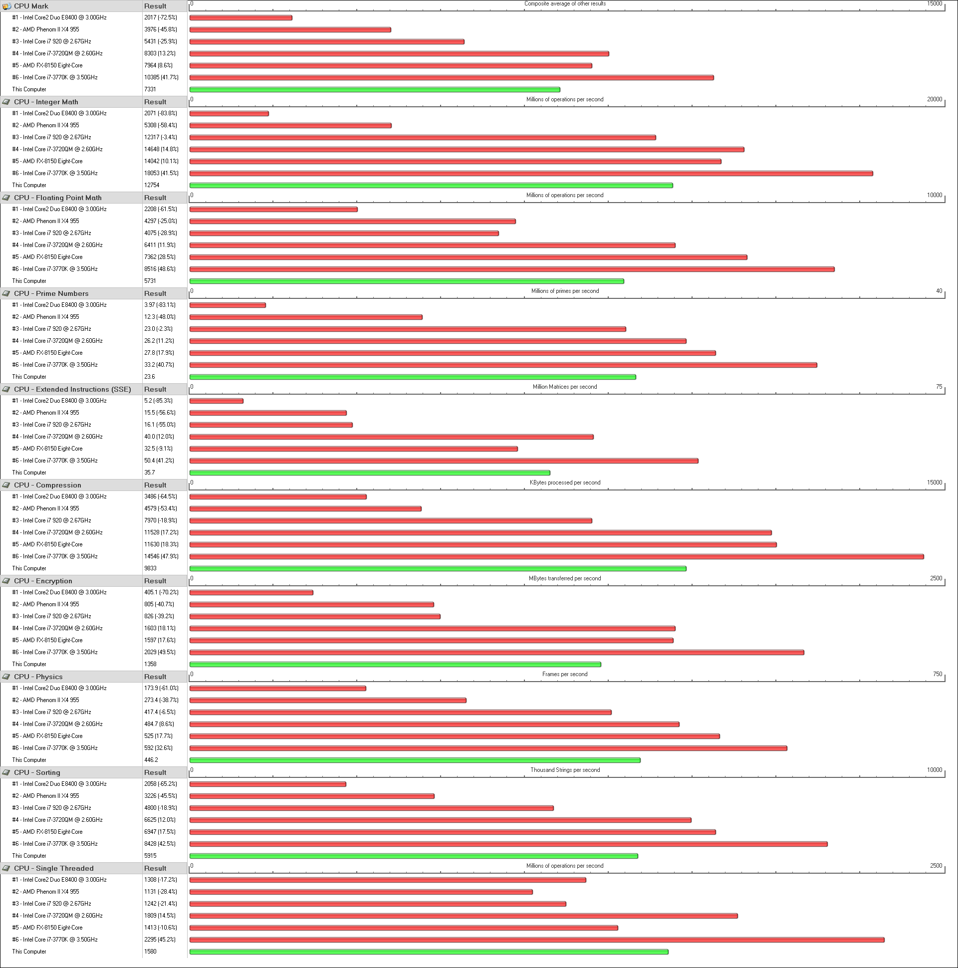

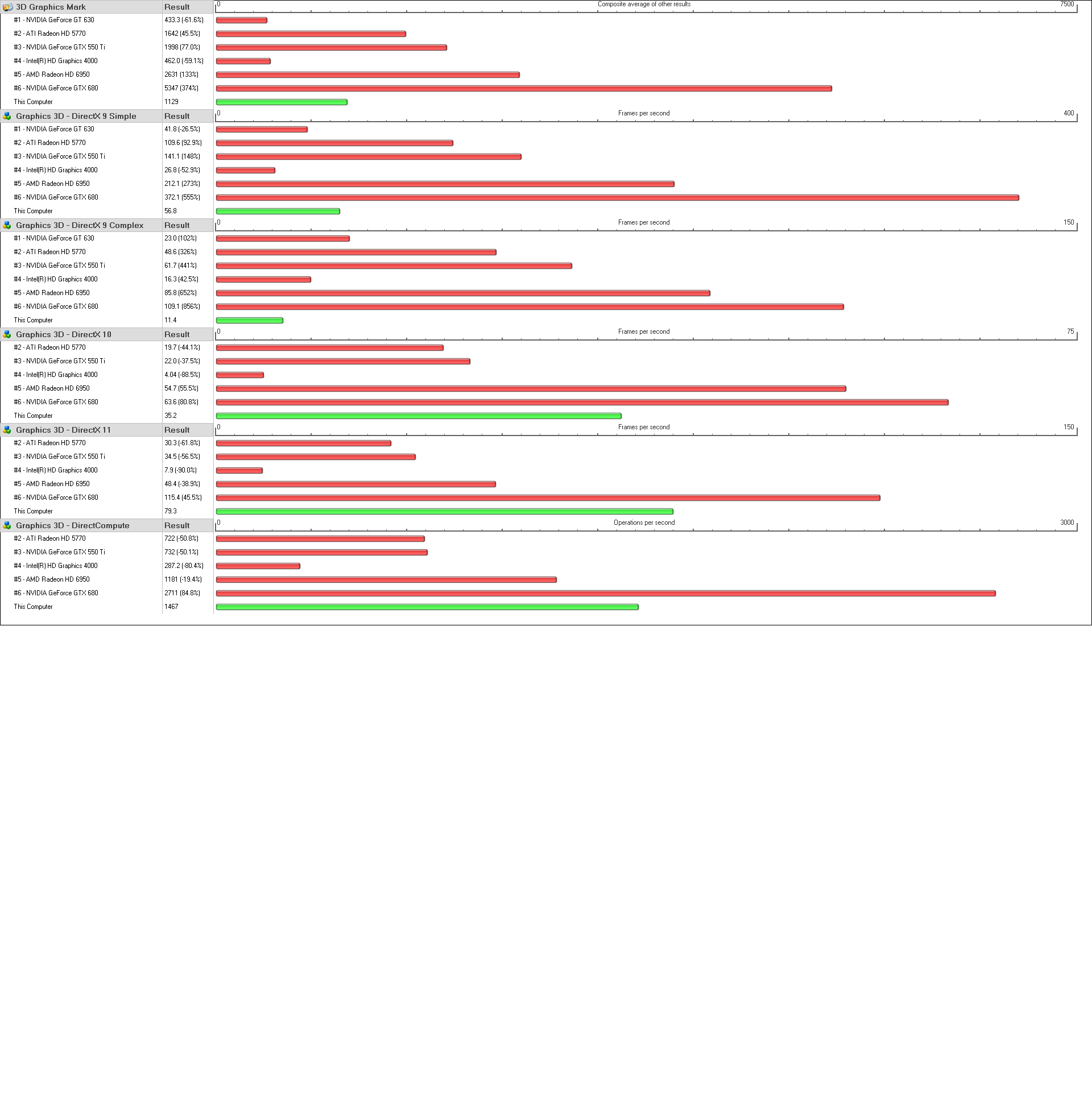

Тесты,скрины
proc.png [ 117.84 КБ | Просмотров: 2183 ]
ozy.png [ 95.06 КБ | Просмотров: 2183 ]
disk.png [ 57.38 КБ | Просмотров: 2183 ]
3D.png [ 70.74 КБ | Просмотров: 2183 ]
2D.png [ 93.01 КБ | Просмотров: 2183 ]

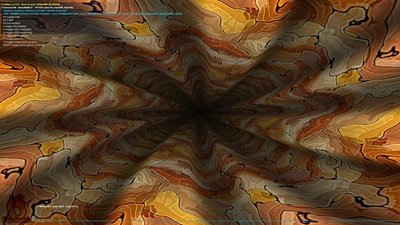

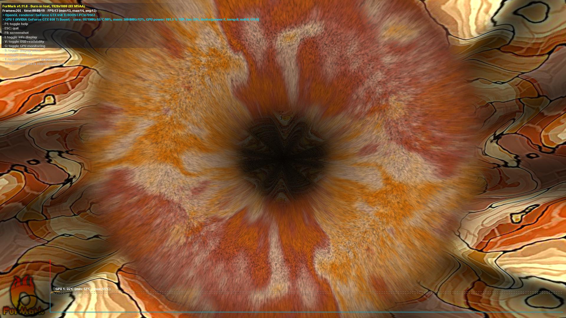

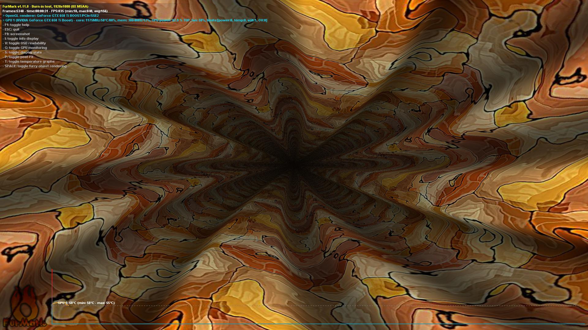

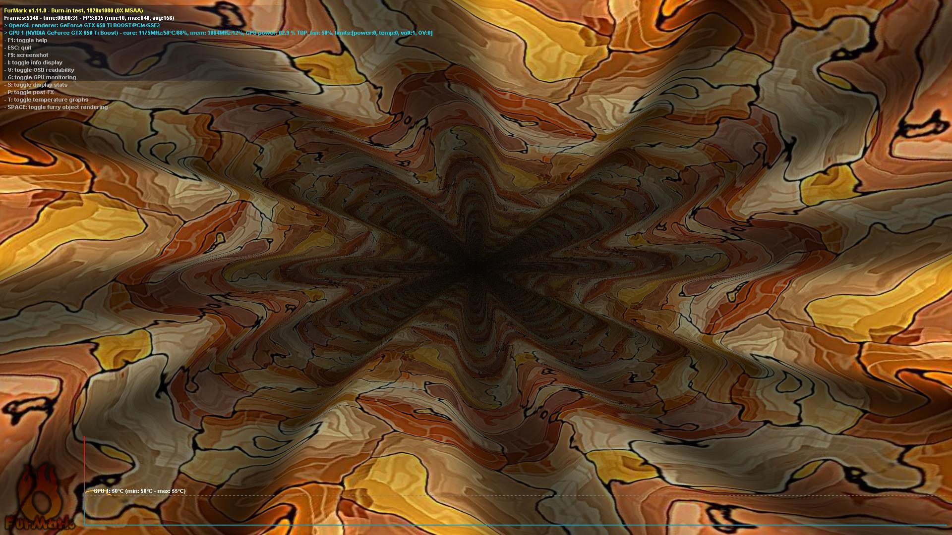

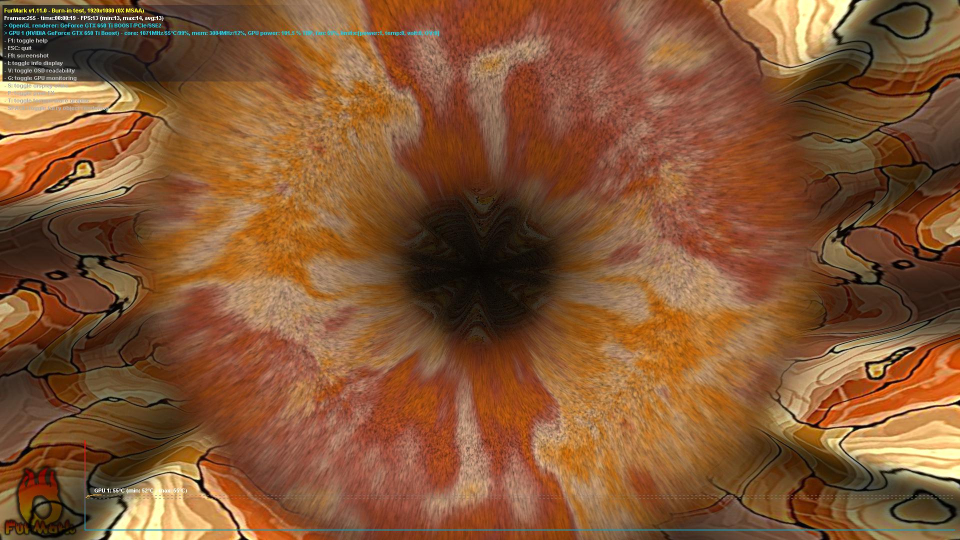

Запускаю FurMark . Там есть два изображения при тестах , меняются пробелом . Так вот на 1 фпс меньше 20 а на втором все в норме больше 600 .
скрины
furmark_000001.jpg [ 323.03 КБ | Просмотров: 2009 ]
furmark_000000.jpg [ 287.45 КБ | Просмотров: 2009 ]
Запускаю тест на TechPowerUp GPU-Z (PCI render test) и вижу что ядро не загружено 0% .
Погуглил , попал на статью про апаратное ускорение . Выходит в этом проблема , нужно вкл. или откл. . Где это зделать?)

Смотрю графики FurMark:
1 Фпс минимальное , лаги .
скрин
furmark_000000.jpg [ 287.45 КБ | Просмотров: 1887 ]
Напряжение 1.087-1.1 вольт . На скрине GPU power 99.7%
2 ФПС в норме
скрин
furmark_000001.jpg [ 323.03 КБ | Просмотров: 1887 ]
Напряжение 1.175 вольт . На скрине GPU power 53.8-54.2%
